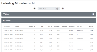

"{\"maxcur\":0,\"supcur\":16,\"hwinfo\":314111,\"Error\": 0,\"plugstat\":0,\"chargestat\":0,\"rfid\":000405CCA2,\"firmware\":030A1C00,\"powerc\":892.667,\"power\":0,\"V1\":0,\"V2\":0,\"V3\":0,\"A1\":0.00,\"A2\":0.00,\"A3\":0.00} "
Die RFID für den Ladepunkt 2 steht im Info- und RFID-File drin. Im Ladelog jedoch steht "0".
Re: Keba P30 nun auch mit Modbus unterstützt
Ich habe das gleiche Problem mit einer Keba P30c und habe herausgefunden, dass die Verarbeitung der rfid-Werte im regel.sh Skript wohl verändert wurde, so dass ramdisk/readtag nicht mehr ausgelesen wird. Scheinbar wurde die Verarbeitung in das loadvars-Skript verschoben (aber nicht vollständig).
Nachdem ich nun - quick and dirty - den Aufruf der rfid Verarbeitung wieder eingefügt habe, sehe ich im Ladelog die IDs von meiner Keba:
Hier meine Zeilen 162-164 im regel.sh Skript
Ich hoffe, dass hilft zur finalen Behebung.
