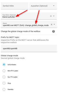

Hallo Ralf,
Das könnte ggf. auch einfacher gehen, allerdings muss ich es selber noch testen :D

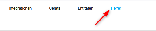

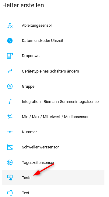

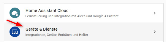

1. Bei "Devices & Services" bzw. "Geräte & Dienste"
legst du dir einen Helfer (Taste) an.
Diesen kannst du dann auf deinem Dashboard platzieren und wie folgt konfigurieren:

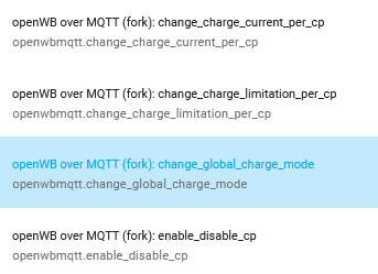

Tipp-Aktion = Dienst aufrufen / Call Service
Als Dienst sollte dann mit der Filterung auf "openwb" eine Auswahl an vorhandenen Diensten aufgelistet werden:
Ich teste es jetzt mal bei mir mit ein paar Lademodi... aber lt. Code ruft der Service auch "nur" set/chargemode/
topic = f"{call.data.get('mqtt_prefix')}/set/ChargeMode"
        if call.data.get("global_charge_mode") == "Sofortladen":
            payload = str(0)
        elif call.data.get("global_charge_mode") == "Min+PV-Laden":
            payload = str(1)
        elif call.data.get("global_charge_mode") == "Nur PV-Laden":
            payload = str(2)
        elif call.data.get("global_charge_mode") == "Stop":
            payload = str(3)
        else:
            payload = str(4)
Ich sehe also nicht, warum es nicht funktionieren sollte :)
So sparst du dir allerdings das händische "Konifugieren" im yaml file ;)
