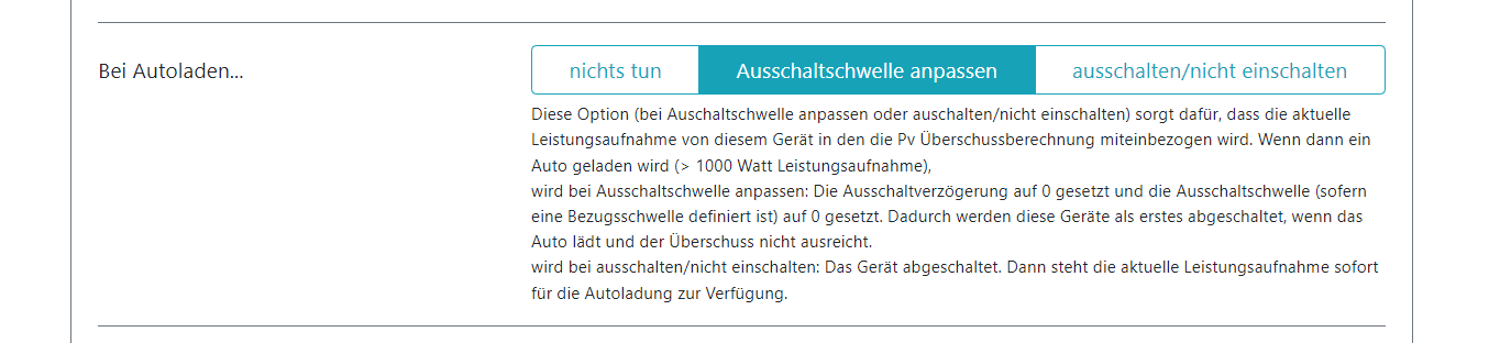

ich habe einen PR gemacht damit das "alte" Verhalten (das harte Ausschalten von einem Device bei Autoladung) wieder geht. Das ist hier verlangt.
Neu hat man drei Optionen
https://github.com/snaptec/openWB/pull/1855
Ich sage Bescheid wenn die der PR in der Nightly ist.

Hallo Oliver,
okaegi hat geschrieben: Mi Dez 22, 2021 4:13 pm i... Das ist hier verlangt.
Na ja, "verlangt" klingt doch sehr hart, wollen wir uns auf "gewünscht" einigen? ;)
Super, vielen Dank dafür! Ich probier das gerne umgehend aus, auch bevor es in der Nighty ist.
Eine Frage hätte ich trotzdem noch. Ist...
"immer an vor: ..." und "Immer an nach: ..." immer noch stärker? Das hat nämlich letzte Nacht super funktioniert --> kein überraschendes Abschalten um 00:00 Uhr.
Weil NACHTS, also wenn kein PV-Strom kommt, braucht es auch keine Sperre des Verbrauchers (in meinem Fall die WP).
Grüße... Stefan

Ah sorry, das mit verlangt sollte nicht so rüberkommen.
Immer an und immer an nach setzten den shelly auf on unabhängig was sich grad am Himmel tut. Die schauen nur nach der Uhrzeit.

Einschaltschwelle: neg. 5000
Ausschaltschwelle: 0
Aktuell hab ich das Ding auf Manuell eingeschaltet. Was könnte ich noch anders einstellen?
Wie gesagt, die Abschaltung bei Autoladen funktioniert tadellos, Nur wenn ich die Ladung stoppe, bleibt das Device einfach aus.
Grüße...
Stefan

Nimm mal ausschaltverzögerung auf 2 Minuten und bitte printscreen von allen Parametern.
Dann bitte auf automatisch srellen und log zeigen,
