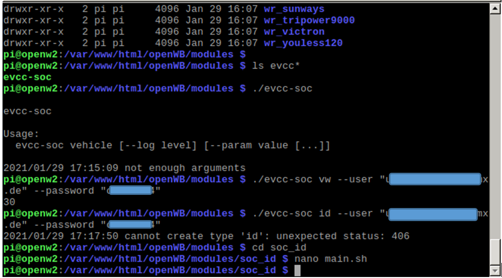

Die Anzeige von 1%-Schritten in openWB geht mindesten ab openWB Version: 1.9.009 (2021-01-18 08:58:20 +0100 [7f07cb66] ). Wenn man im GitHub schaut in das Modul evcc-soc aber schon seit dem 7.12.2020 in der openWB-SW.
Wenn man im dazugehörigen main.sh die Zeichen „id“ durch „vw“ ersetzt dann:
1.) Kann man das VW-ID Modul vermutlich nicht mehr mit einem VW ID erfolgreich benutzen. Konnte ich nicht testen, da ich keinen ID habe.
2.) Mit jedem openWB update auf eine neue Version wird die manipulierte main.sh überschrieben. Dann muss man in dem neuen Update wieder „id“ durch „vw“ ersetzen
Ich vermute als Basis für das Modul „evcc-soc“ wird das GitHub Projekt „andig/evcc“ und „andig/evcc-soc“ benutzt. Lt. der Beschreibung dort kann das Modul „evcc-soc“ vermutlich auch für andere EVs (audi, bmw, ford, …etc) benutzt werden.
Das kann man einfach testen, wenn man einen Zugang zu einem raspherry mit openWB-SW + Internet hat. Siehe Anhang.
In der openWB-SW könnte man vielleicht nur für das evcc-soc Modul eine zusätzliche Eingabe-/Parametriermaske anbieten, bei der man EV-Typ (z.B. vw, id, audi….), username, passwort und FIN eingeben kann. Das wäre flexibel für die Anwender, da könnte man als VW-Besitzer dann entweder das VW-Carnet, WV-ID oder eben das „neue“ Evcc-SoC Parametrieren/Aktivieren. Eine Audi-Besitzer könnte dann z. B. wählen zwischen dem schon vorhandenem Audi Modul oder er benutz das neue Evcc-SoC-Modul, dann müsste er beim Parametrieren als EV-Typ „audi“ eingeben und seine Zugangsdaten für den Audi

Das Abändern manuell von ID auf VW klappt super & auf anhieb. Werde es derzeit erstmal nach Updates manuell einpflegen, später kommt dann sicher irgendwann die Option dazu zwischen VW & ID zu selektieren oder man dupliziert das Modul einfach in den zwei Versionen.bucky2k@web.de hat geschrieben: Di Mär 02, 2021 11:22 pm Wer betreut den im Github das VW/ID Modul? Dort einen Selektor für ID/VW einzufügen neben den Zugangsdaten ist ja vermutlich eine 15min Sache...
