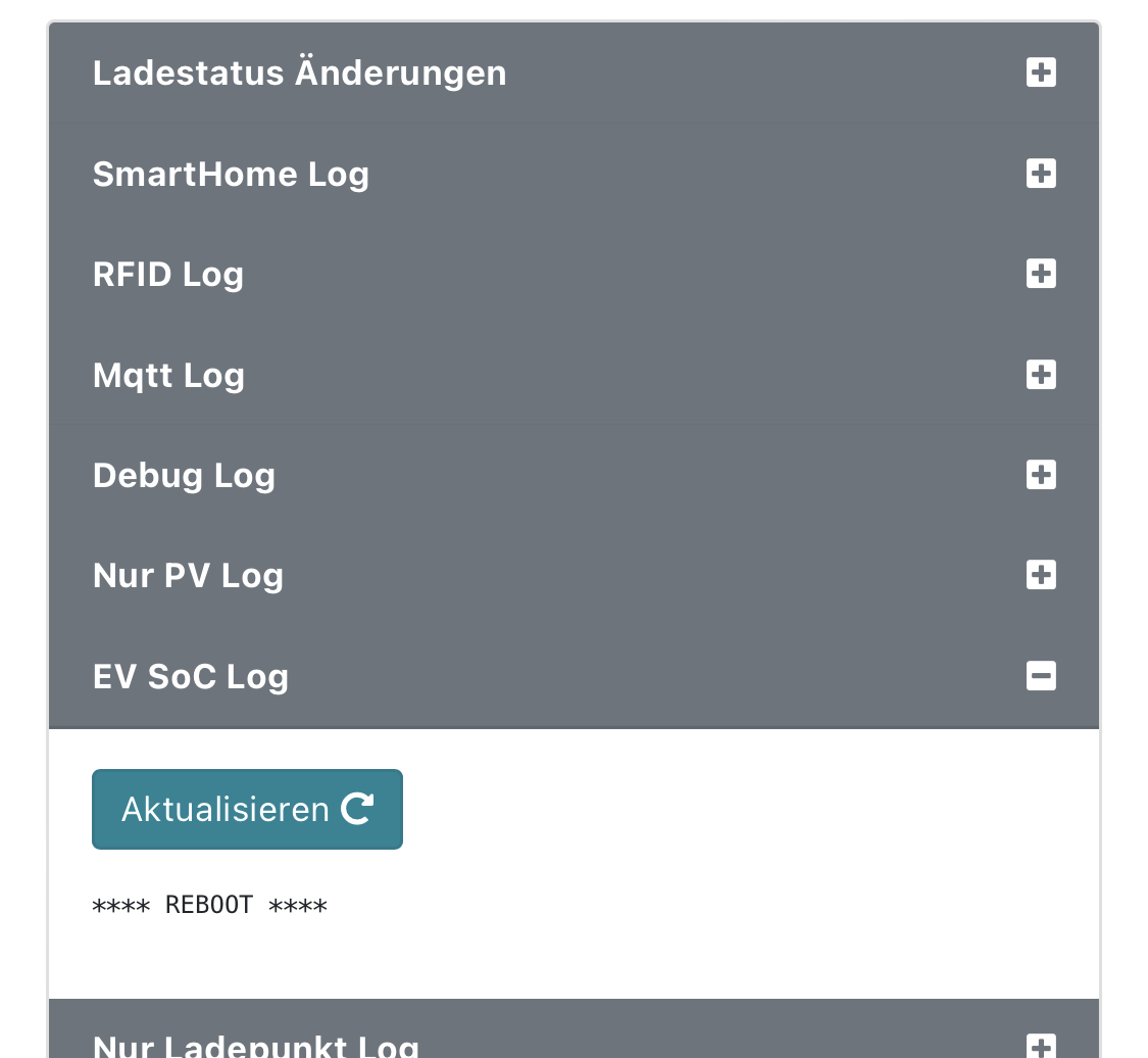

Frizzel
Beiträge: 199
Registriert: Sa Mär 09, 2019 7:29 pm
Has thanked: 3 times
Re: SOC BMW
Beitrag von Frizzel »
Hi! Wo finde ich denn den besagten EV-SOC-Log? Bin IT nicht so fit, kenne nur die normale UI Dimension.
Gruß!

Re: SOC BMW
Frizzel hat geschrieben: Mi Mai 11, 2022 12:37 pm Hi! Wo finde ich denn den besagten EV-SOC-Log? Bin IT nicht so fit, kenne nur die normale UI Dimension.
Gruß!
Auf der Statusseite?
Frizzel
Beiträge: 199
Re: SOC BMW
Danke schön :oops:
Da steht bei mir nur Reboot, aktualisieren ändert auch nix.
Rebootet habe ich schon reichlich.
Beiträge: 8933
Has thanked: 227 times
Been thanked: 248 times
Re: SOC BMW
Ein Reboot nützt dort nichts. Es wird nur angezeigt, dass die letzte Aktion ein Reboot war.
Flocki
Beiträge: 471
Registriert: Fr Aug 28, 2020 12:43 pm
Re: SOC BMW
Beitrag von Flocki »
Du kannst mal den Debug-Level höher setzen, um zu schauen, ob dann was geloggt wird. (Einstellungen->System->Debugging->Debug-Modus)
Falls dann das Ev-Soc-Log dann immer noch leer ist, gibt es mit der Installation ein anderes, grundsätzlicheres Problem.
