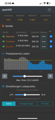

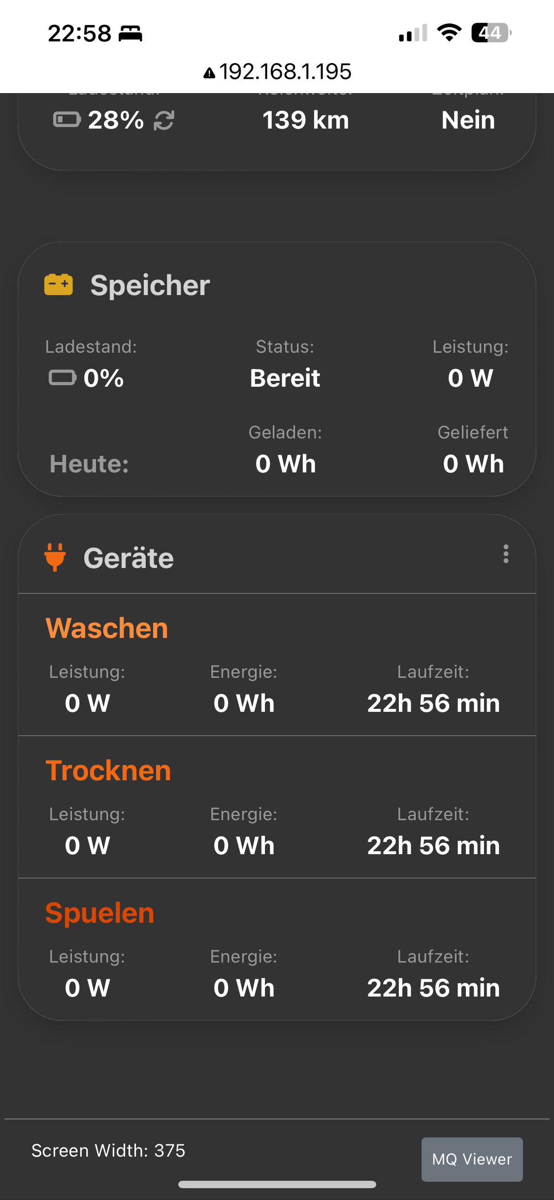

Toll gemacht. Gefällt mir sehr gut.
Einen Punkt habe ich noch.
Unter Geräte steht bei Energie immer 0. beim alten Color theme (1.9) war da immer die Tagesmenge. Jetzt ist da nichts. Oben im Diagramm stimmt es und der aktuelle Verbrauch auch.

Das liegt daran, dass der OpenWB-Server derzeit die Tagesmenge für Geräte noch nicht berechnet. Der Wert im rechten Diagramm wird in Theme selbst auf Umwegen (aus den Werten des mittleren Graphen (Energie/Ladestand heute) ) berechnet und ist daher nicht immer ganz korrekt. Sobald die Tageswerte von der openWB kommen, werden sie dann auch in der Geräteliste angezeigt.

Danke für die Info. Wann wird das passieren?

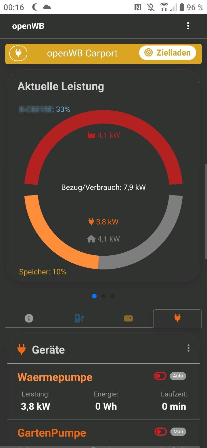

Bei mir werden die SmartHome Geräte als Bezug/Verbrauch quasi doppelt eingerechnet.
Sie sind bereits im Haus mit eingerechnet, werden dann aber nochmal dazugezählt.
Die Funktion "In Hausverbrauch einrechnen" im SmartHome Bereich funktioniert ja noch nicht, das hat hierauf aber auch keine Auswirkungen. Es werden sowohl Geräte mit als auch ohne dieser Einstellung dazugerechnet.
