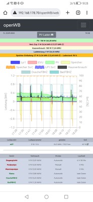

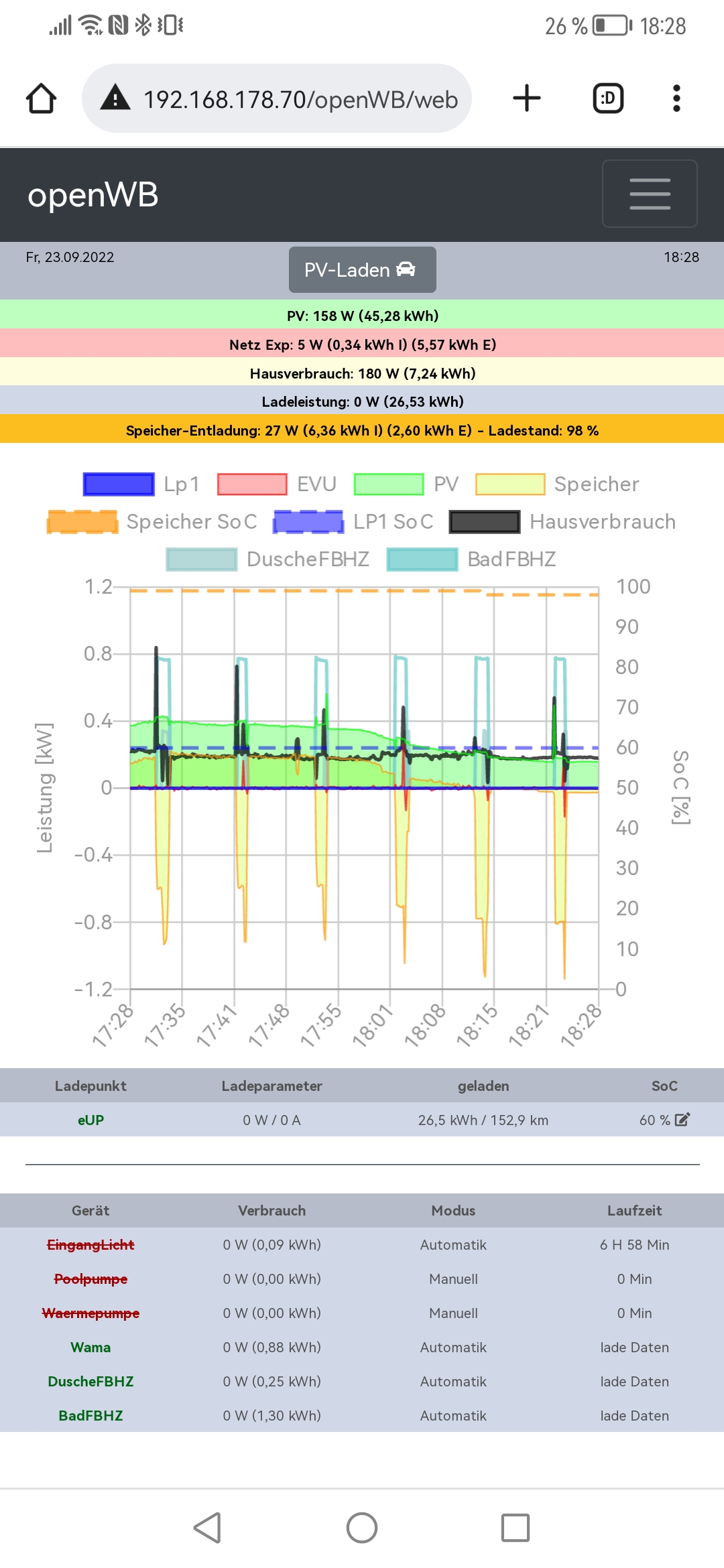

Irgendwie komme ich irgendwie nicht klar, ich habe eingestellt, dass beide elektrischen Fußbodenheizungen spätestens um 17:45 abgeschaltet werden sollen und gleichzeitig auch nicht den Speicher entleeren sollen (100%), dennoch sind beide um 18:30Uhr noch an. Weiterhin meine ich, dass diese bei EAuto Laden bei der Phasenumschaltung angehen, obwohl beim Laden beide ausbleiben sollen.
Meine Einstellungen im Folgenden:

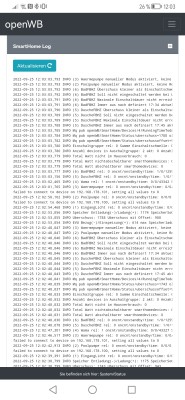

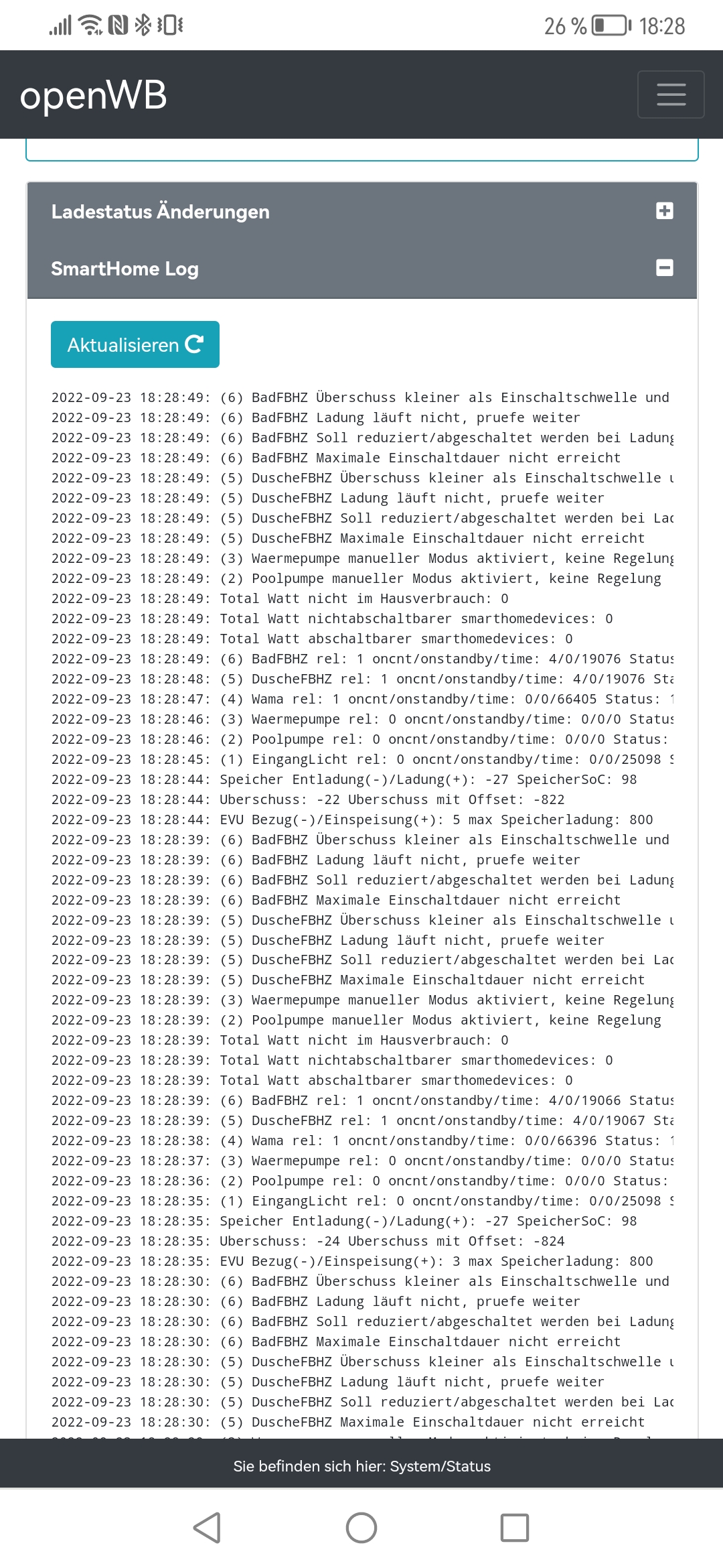

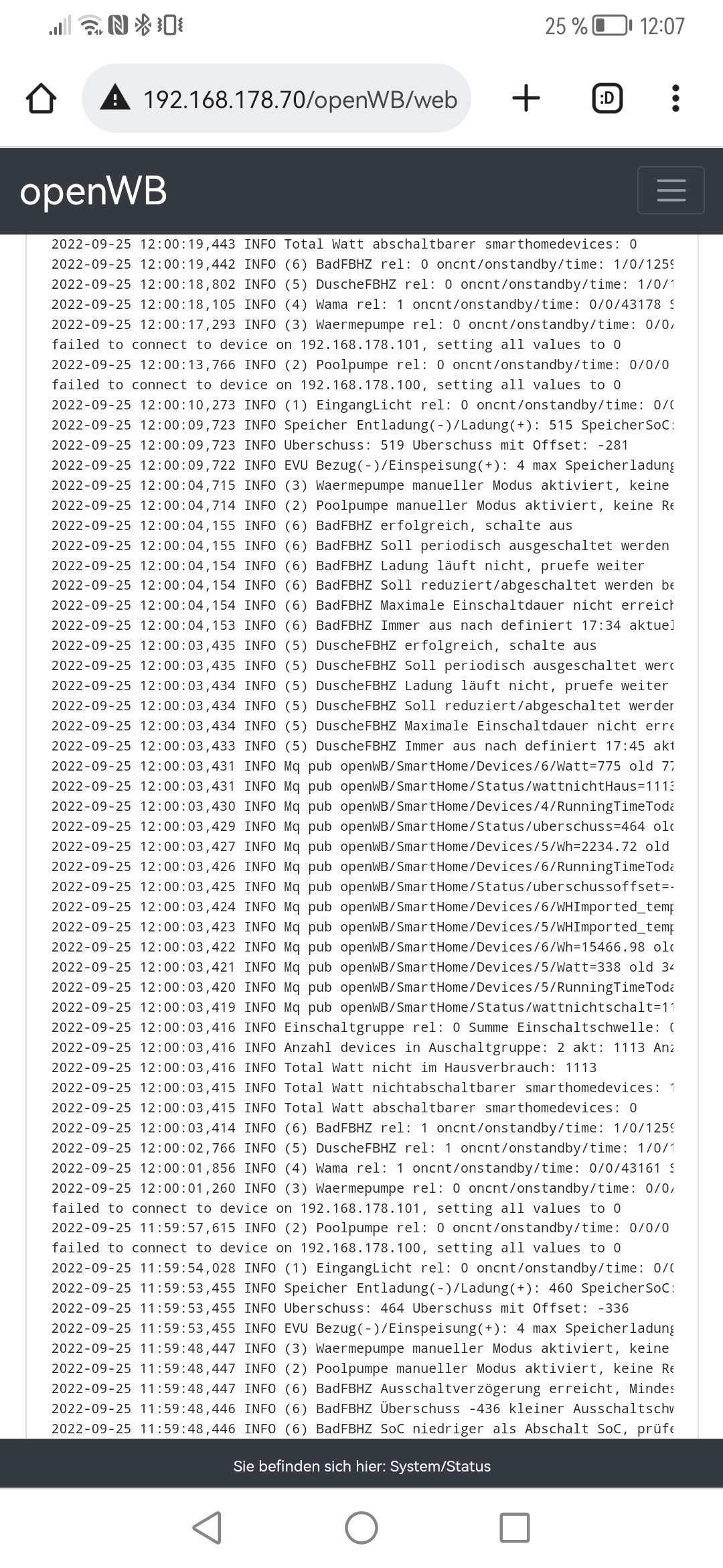

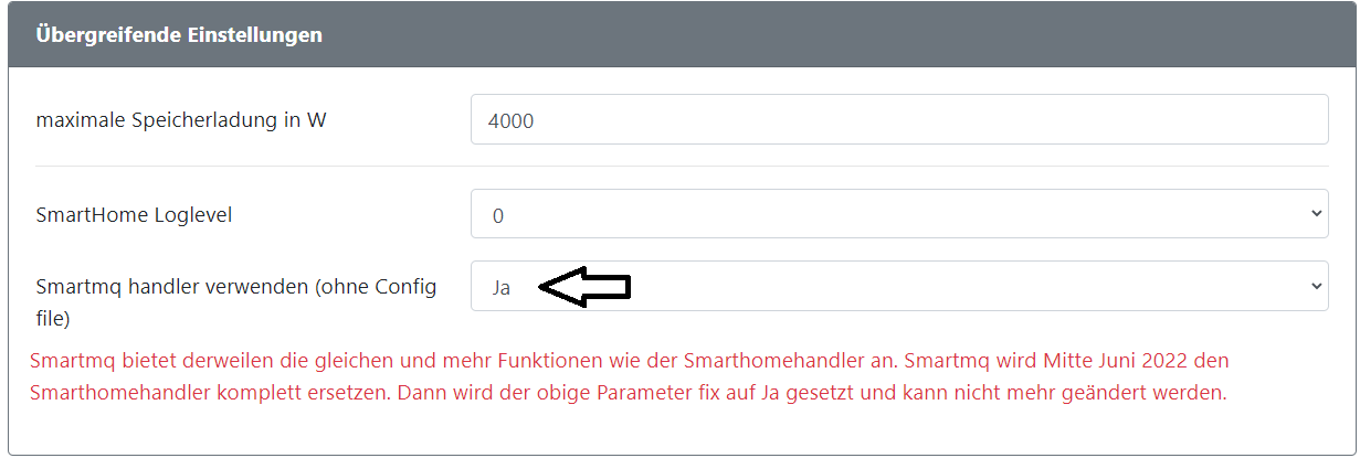

Du siehst den Grund an deinem Log: Bitte den Smarthome mq handler einsetzen.
Das Log sieht dann so aus:
2022-09-23 19:03:24,375 INFO (9) Heizstab Ausschaltverzögerung erreicht,bereits aus
2022-09-23 19:03:24,375 INFO (9) Heizstab Überschuss -891 kleiner Ausschaltschwelle  -99 oder immer aus erreicht
2022-09-23 19:03:24,374 INFO (9) Heizstab SoC niedriger als Abschalt SoC, prüfe weiter
2022-09-23 19:03:24,374 INFO (9) Heizstab Maximale Einschaltdauer nicht erreicht
2022-09-23 19:03:24,373 INFO (8) MyDose Ausschaltverzögerung erreicht,bereits aus
2022-09-23 19:03:24,373 INFO (8) MyDose Überschuss -891 kleiner Ausschaltschwelle  0 oder immer aus erreicht
2022-09-23 19:03:24,373 INFO (8) MyDose SoC niedriger als Abschalt SoC, prüfe weiter
2022-09-23 19:03:24,372 INFO (8) MyDose Maximale Einschaltdauer nicht erreicht
2022-09-23 19:03:24,372 INFO (8) MyDose schalte aus wegen Immer aus nach
(Info oder Warnung nach der Uhrzeit / Datum).
Gruss Olvier

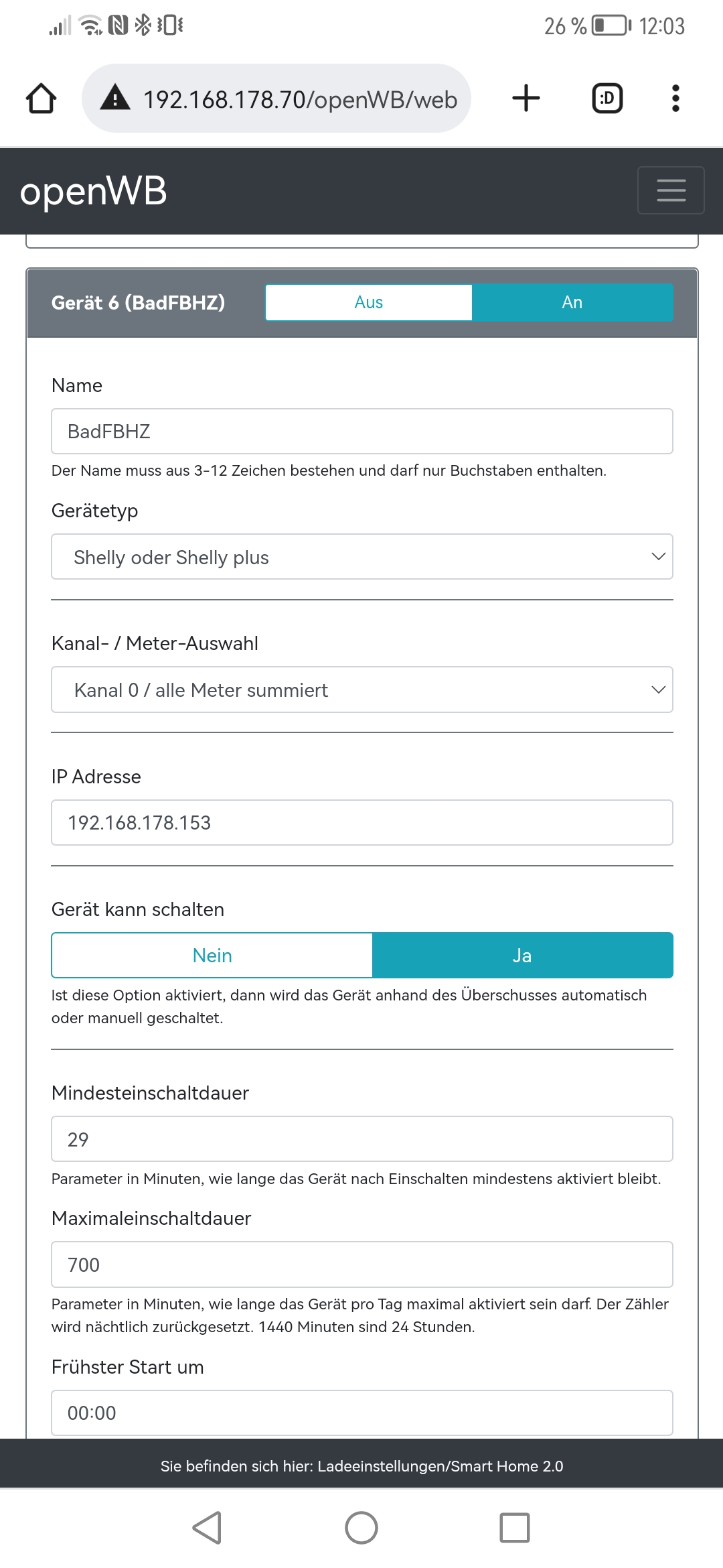

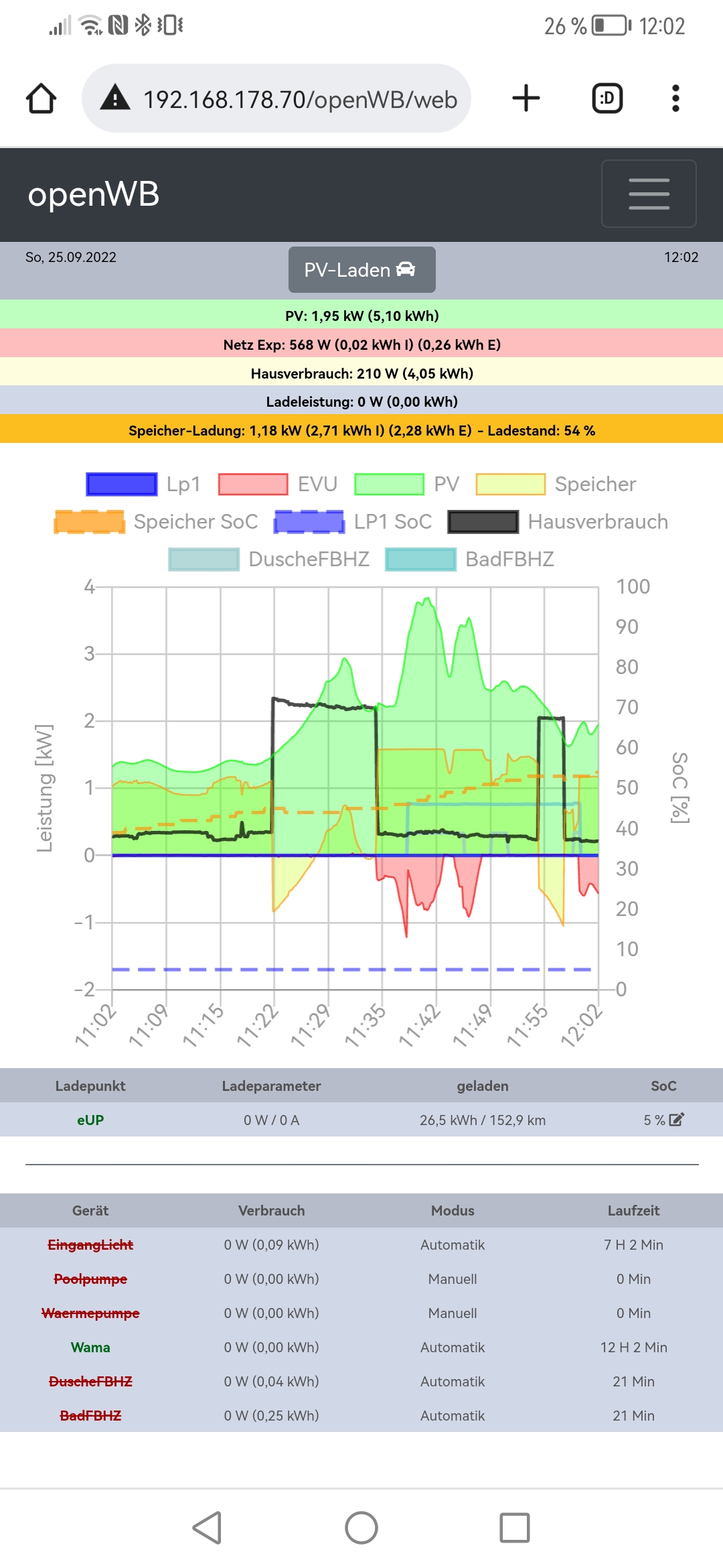

Danke für den Hinweis, habe ich entsprechend umgestellt.
Ganz klar ist es mir weiterhin nicht, Mindestzeit ist 29min, dennoch wurde es nach 21min ausgeschaltet?

Du hast BadFBHZ in der Auschaltgruppe drin, die das Gerät alle Stunde ausschaltet. Und dass passiert um 12:00
Setzte mal Einschaltgruppe / Ausschaltgruppe auf nie,

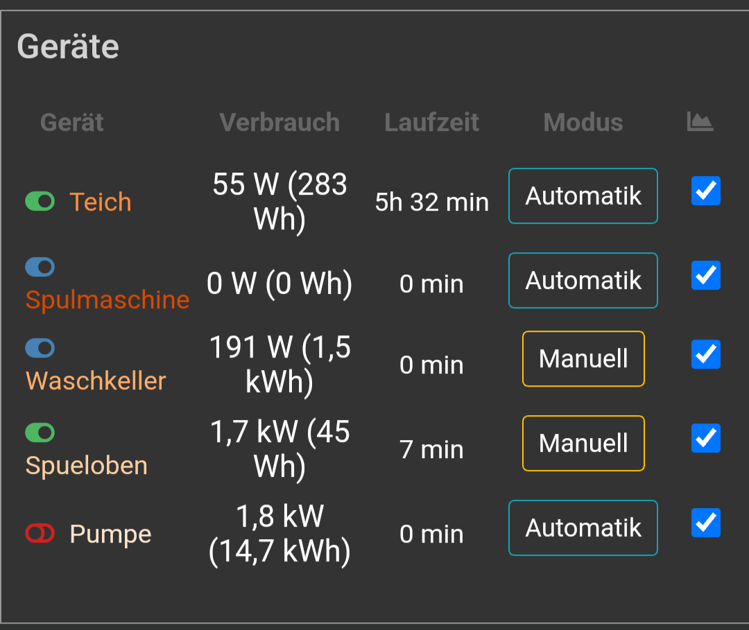

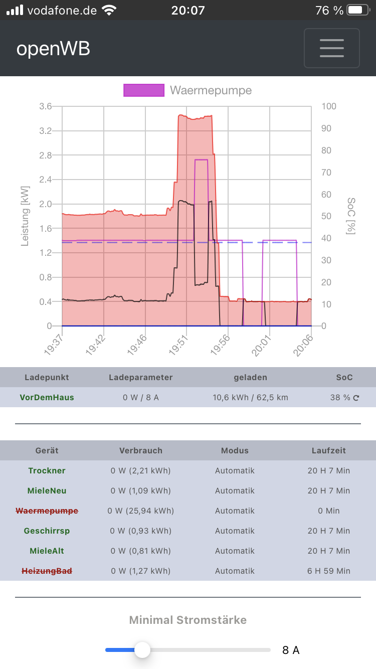

ich habe ebenfalls ein nicht nachvollziehbares Verhalten - siehe Anhang.
Bei HeizungBad wird eine Laufzeit angezeigt, bei der Wärmepumpe nicht. Beide sind im Automatikmodus. Die Heizung ist als nicht schaltbar eingestellt die Wärmepumpe schon. Die Wärempumpe bekommt den aktuellen Verbrauch per MQTT und die Heizung holt sich diese von der FritzSteckdose selbst.
Der Gesamtverbrauch der Wärmepumpe wird auch korrekt angezeigt, jedoch keine Laufzeit.
Mir erschließt sich das nicht ganz.

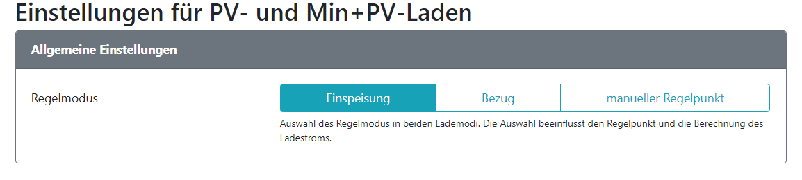

ich habe ein Problem mit der Überschussberechnung beim PV laden. Es wird beim PV laden Strom aus dem Netz bezogen obwohl der Regelmodus auf Einspeisung steht.
Der berechnete Überschuss ist genau um den Betrag falsch, den die Wärmepumpe bezieht. Wenn ich die WP im SmartHome 2.0 deaktiviere, ist die Berechnung korrekt. Ist das ein Bekannter Fehler oder habe ich etwas falsch konfiguriert?
