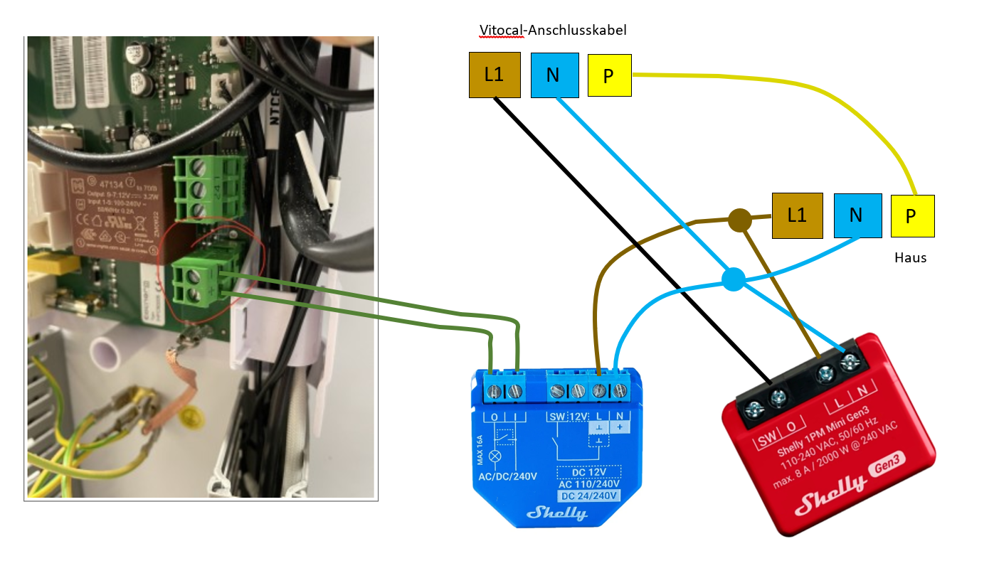

Hab gerade nochmal recherchiert, bei der Vitocal 262-A müsste es so sein, dass ein 3-adriges Anschlusskabel zum Anschluss vorliegt.
Zudem ist auf der "Platine" ein Anschluss für Modbus (siehe Anhang oben die 3-polige Buchse), und ein SG-Ready Schaltkontakt (siehe Anhang unten die 2-polige Buchse).
Ich will ein Shell 1 Plus zum potentialfreien Schalten des SG-Ready nutzen, sowie ein Shelly 1 PM Mini Gen3 zur Leistungsmessung.
Ich stell mir das folgendermaßen vor:
Screenshot 2024-11-15 185813.png (795.38 KiB) 5148 mal betrachtet
(mit Shelly 1PM kann ich die ganze BWWP an- und ausschalten, und über den Shell1 potentialfrei schalten)
=> Könnte vielleicht jemand seine Einschätzung geben ob das so passt, oder wie ihr das gelöst habt ?

Sieht soweit gut aus, ich würde allerdings keinen pm1 nehmen für die reine Strommessung sondern den pm mini. Vermeidet versehentliches abschalten der WP.

derNeueDet hat geschrieben: Do Nov 21, 2024 1:51 pm Sieht soweit gut aus, ich würde allerdings keinen pm1 nehmen für die reine Strommessung sondern den pm mini. Vermeidet versehentliches abschalten der WP.
Super, vielen Dank !

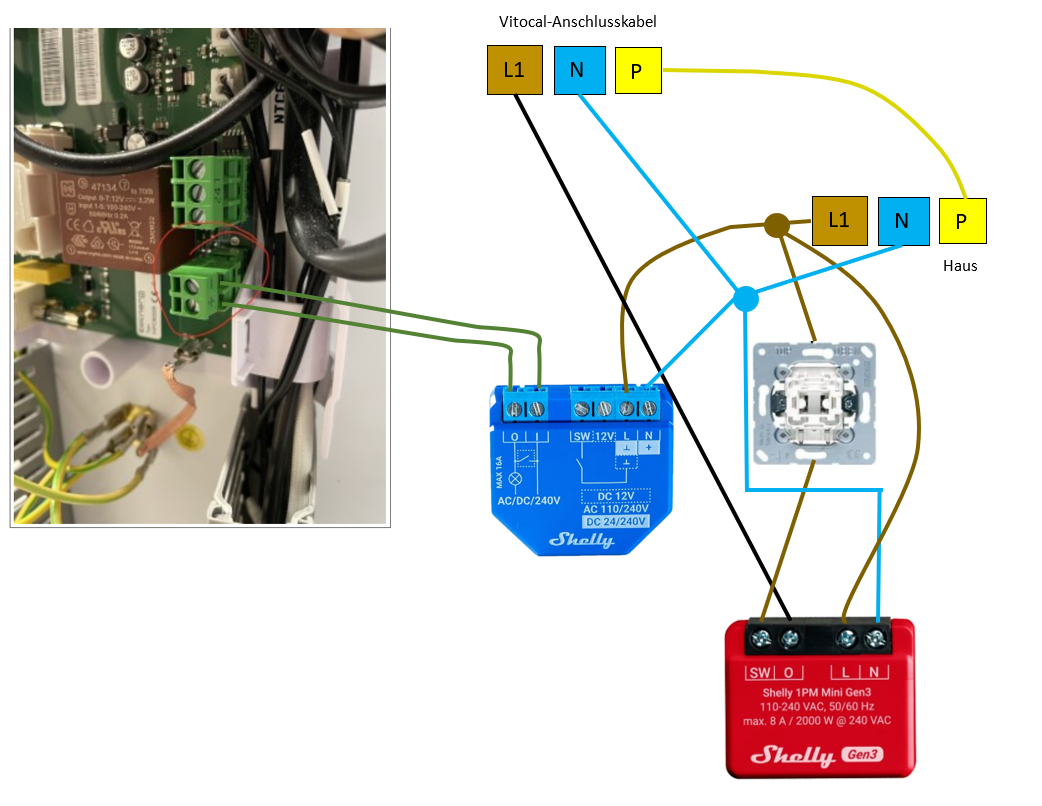

Ja, ich nehm den 1PM Mini. Hatte jetzt noch überlegt, dass ich einen manuellen Schalter noch mit reinnehme, so könnte man die WP auch mal an- und ausschalten wenn das WLAN ausgefallen ist oder das Handy nicht in der Tasche..

WP mögen es nicht wirklich, hart abgeschaltet zu werden. Und genau diese Gefahr baust Du Dir damit ein. Wie häufig willst Du den verwenden? 1-2 mal im Jahr? Dann lass ihn besser weg.

LutzB hat geschrieben: Sa Nov 23, 2024 10:44 am WP mögen es nicht wirklich, hart abgeschaltet zu werden. Und genau diese Gefahr baust Du Dir damit ein. Wie häufig willst Du den verwenden? 1-2 mal im Jahr? Dann lass ihn besser weg.
Achso, das wusste ich nicht.
Ich bin öfter mal das Wochenende weg, wo ich dann Freitag - Sonntag keine Warmwasserbereitung brauche.
Für die Fälle dachte ich. ich nehme das Teil dann ganz vom Netz...
Oder lässt sich das irgendwie vernünftig an der WP einstellen? (Bekomme das Teil Anfang Dezember und hab die Manuals noch nicht studiert...)

Dann fang mal mit den Handbüchern an. ;)
Vielleicht gibt es ja doch noch eine Möglichkeit der externen Steuerung z.B. über Modbus.
