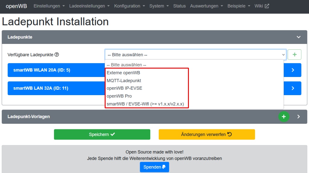

Re: Einrichtung v2.0
Ich hätte erwartet, dass das mit der v2.0-Konfig "Externe openWB" läuft. Schließlich sind Deine beiden oWB nach meiner blauen Empfehlung jeweils als solche konfiguriert.

sehr gut, macht die Sache übersichtlicherbergfex hat geschrieben: So Aug 14, 2022 4:45 pm Vergessen: Ich habe natürlich einen Rapsberry, auf dem die V 2 installiert ist.
Funktioniert es denn mit einem LP. Nicht immer alles zugleich reinwerfen. Außerdem darf v1.9 nicht parallel steuern (, was mit der v1.9-Einstellung => "Externer LP" sichergestellt sein sollte (, sofern da kein bug ist))
