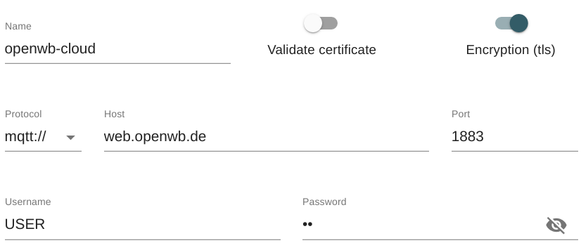

Re: Kein Fernzugriff über Cloud
Ich habe den Thread bisher nur überflogen und hoffe ich habe nichts wichtiges übersehen. Zusammenfassend habe ich verstanden, dass bei einigen Leuten die Cloud unvollständig funktioniert. Also es ist schon "irgendwie" nutzbar, aber Daten sind fehlerhaft, unvollständig etc.
Ich finde das äußerst merkwürdig, denn mir fällt kein Grund ein warum es nur teilweise funktionieren sollte. Wenn es garnicht funktionieren würde könnte man auch an eine Firewall denken die die Verbindung blockiert oder sonst jede Menge Sachen, aber so ergibt das alles wenig Sinn.
Ich selbst nutze die Cloud fast garnicht und deswegen fällt mir ein Problem natürlich auch eher nicht auf.
Also: Fehler einkreisen. Folgende Informationen wären interessant.
1. Geht MQTT verlässlich?
Dazu MQTT Explorer (oder einen anderen MQTT-Client der eigenen Wahl) runterladen und verbinden mit folgenden Einstellungen: USER und Passwort ersetzen durch eure Clouddaten.
Kommen verlässlich Daten an? Oder gibt es Lücken und Verbindungsprobleme?
2. Wenn das verlässlich sein sollte: Gibt es Fehler in der Browser-Konsole? Mit Strg+Alt+I geht in den meisten Browsern die Developer-Konsole auf. Dann auf das Tab "Console". Sind da Fehler?
3. Nur möglich, wenn ihr SSH-Zugang zu eurer openWB habt: Gibt es Fehlermeldungen in der /var/log/mosquitto/mosquitto.log? Wenn möglich in der Datei nach "bridge" suchen.
Hinweis am Rande: Ich hatte heute morgen ca. zwischen 08:30 und 09:00 Uhr auf meinem Telekom-Glasfaser-Anschluss Verbindungsprobleme zu Servern, deren Gemeinsamkeit war bei Hetzner zu stehen (openWB ist auch bei Hetzner). Das äußerte sich auch bei Pings durch massiven Package-Loss. Im selben Zeitraum lief bei NetCologne alles normal. Da es auch bei der Telekom nur ein kurzer Zeitraum war würde ich das erstmal auf ein temporäres Problem schieben, dass dummerweise genau in dem Zeitfenster wo ich mich damit beschäftigt habe und nicht charakteristisch für das Problem ist. Ich dokumentiere es hier allerdings mal, damit falls jemand was wiedererkennt ein Muster erkannt werden kann.

Auf dem Mac lässt sich das Programm nicht installieren .yankee hat geschrieben: Di Nov 08, 2022 8:50 am
Da ich diesbezüglich eine absolute Null bin kann ich auch keinen anderen Client ausprobieren.
