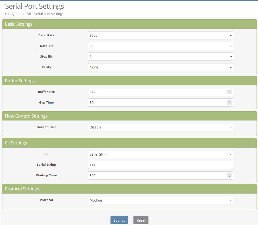

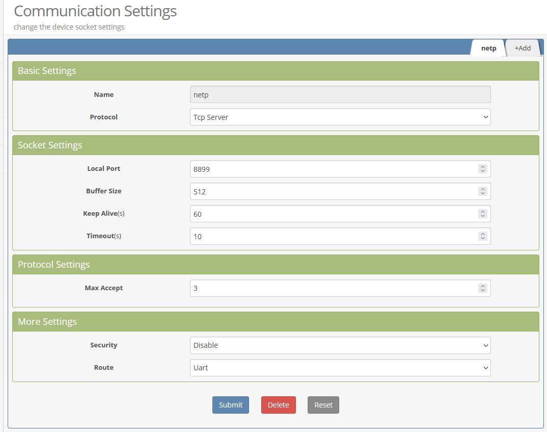

DoMM hat geschrieben: Mo Jul 29, 2024 10:25 am [
Hi @Miael ich habe jetzt auch die Daten über den Adapter abrufen können. Allerdings habe ich manchmal Abbrüche die in in der openWb, sowie im IOBroker sehe. Würdest du mir die Einstellungen deines Elfin Adapter einmal posten. Interessant wären die Seiten Communication Seetings, Seriell Port Settings.
Mache ich gerne Anfang nächster Woche, bin gerade im Urlaub.
Welche Stromversorgung nutzt Du für den elfin?
Hatte am Anfang auch Probleme mit einem billigen Netzteil.
Re: Modul für Deye / Bosswerk Wechselrichter anlegen?
Verfasst: Di Aug 06, 2024 8:40 am
von miael
Hier die Einstellungen:
Communication Settings.JPG (84.99 KiB) 4431 mal betrachtet
Serial Port Settings.JPG (89.81 KiB) 4431 mal betrachtet

miael hat geschrieben: Di Aug 06, 2024 8:40 am Hier die Einstellungen:
Danke. Ich nutze den Deye selbst als Spannungsquelle für den Konverter. An den Klemmen wo die CT Wandler angeschlossen werden gibt es 2 Klemmen die (ich meine) 12V ausgeben.
