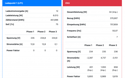

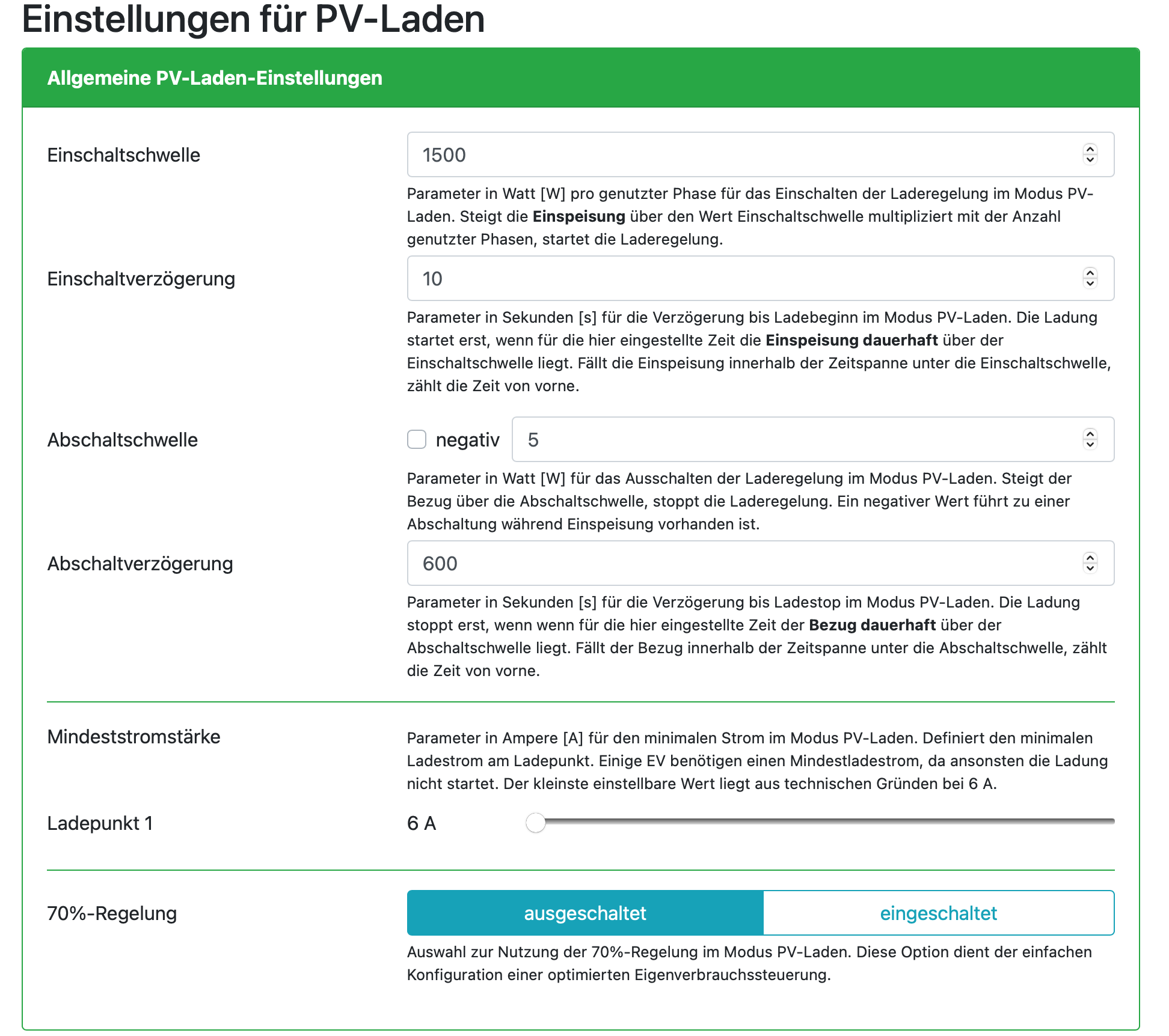

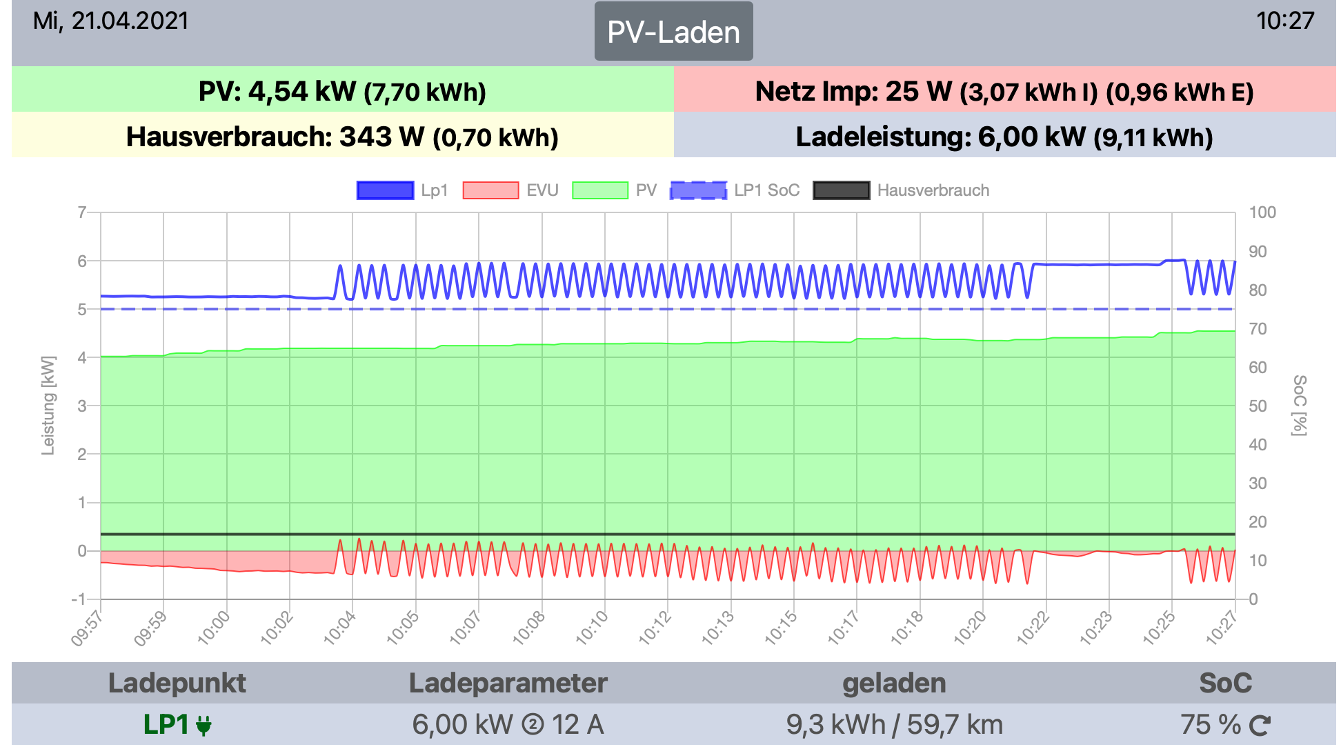

So, heute ist wieder genug Sonne da. Der e-Up! wird gerade im Modus "PV-Laden" geladen. Das Ergebnis ist sieht so aus. Sind diese schnellen Wechsel "normal"? (Hinweis: Die angezeigte PV-Leistung hängt immer etwas hinterher und ist real ca. 50% größer.)

Eher nicht. Bei dieser konstanten Einstrahlung und im Hausverbrauch, sollte es aussehen wie in den 3 Min. am Ende.

Ich habe die Einstellungen zu "PV-Laden" nicht verändert. Sollte ich dort etwas anpassen?
Meine Besonderheiten bei der PV-Leistung dürften ja eigentlich keine Auswirkungen haben, da die Regelung die Daten des EVU-Kits nutzt.
