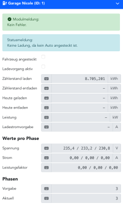

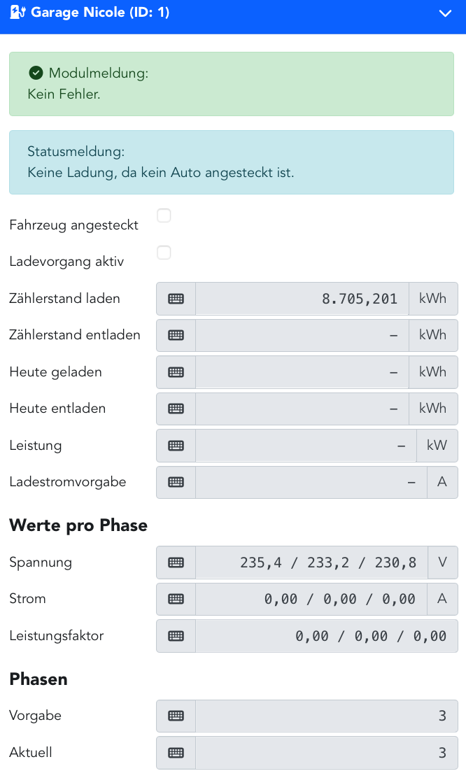

Ich habe die 2.0 auch seit einigen Tagen auf einer Costum OpenWB in DUO-Ausführung laufen.
Funktioniert tadellos und endlich hat auch das Display wieder einen Sinn. Ist jetzt wirklich sehr informativ und übersichtlich.
Aber:
Ich war nicht in der Lage eine zweite OpenWB mit der 2.0 Software als Ladepunkt einzusetzen.
Irgendwie wurde die Box nicht richtig angesprochen und auch die Zahlenwerte im Status waren statisch.
Ich habe in der Box jetzt wieder die 1.9 reingesteckt und es funktioniert wieder.
Im Grunde ist es ja egal, was in der "Nur Ladepunkt" für eine Software läuft...
Und noch eine Kleinigkeit ist mir aufgefallen:
Obwohl kein Fahrzeug angesteckt ist, haben die beiden internen Ladepunkte der DUO eine Vorgabe für die Phasenzahl.

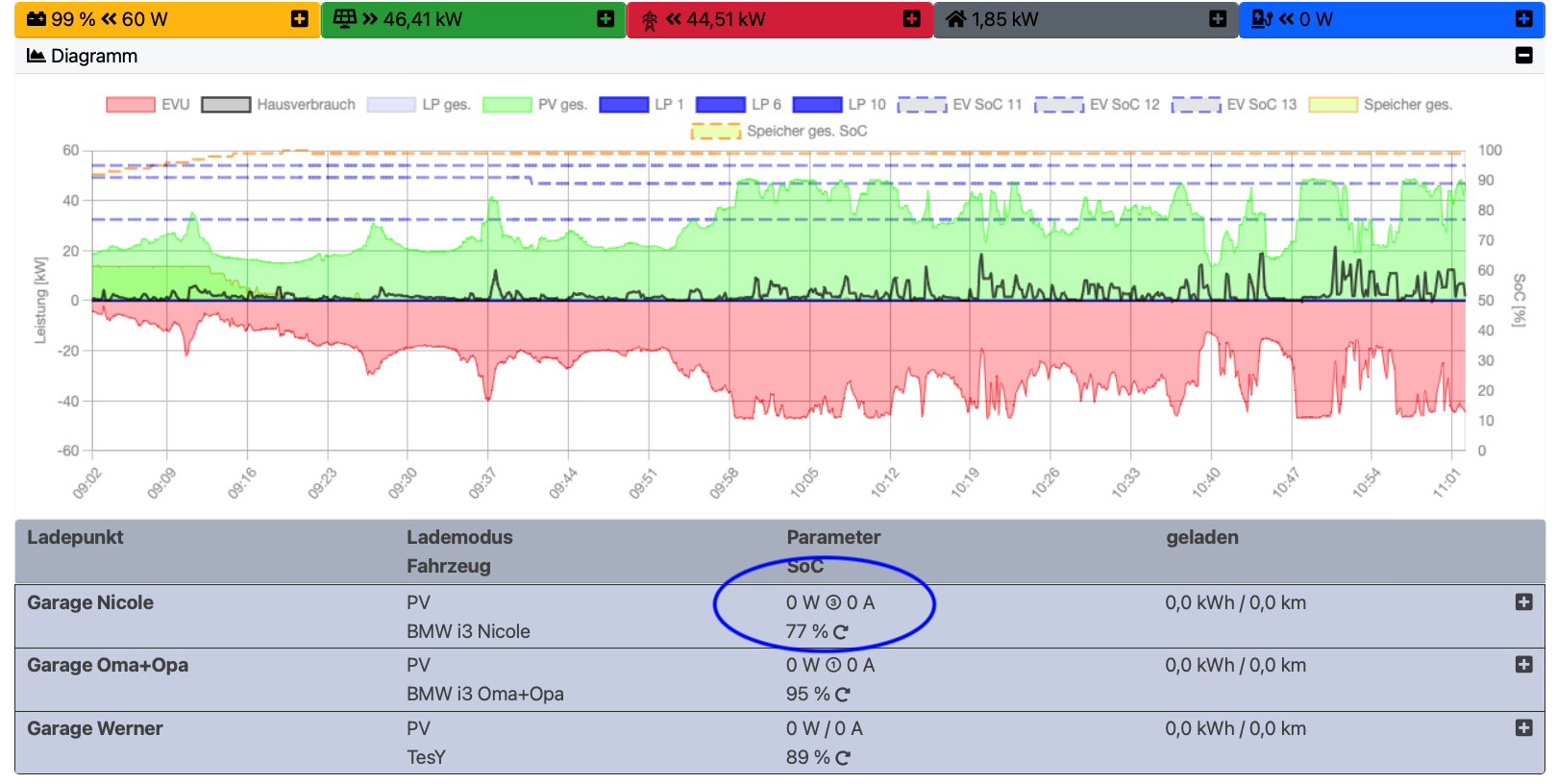

suggarman hat geschrieben: Do Mai 18, 2023 11:47 am Mir ist auch ein Fehler aufgefallen.
Wenn im sofort-laden-modus die Ladung vom Auto aufgrund des erreichten SoC abgeschaltet wird, startet die Ladung nicht mehr, wenn ich den SoC in der Tesla-App erhöhe. Das Kabel muss erst einmal raus und dann läuft es wieder.
Ich vermute das „Problem“ eher beim Auto. Welchen Softwarestand hast Du?
Habe auch ein M3 (Software 2013.12.5) und bei mir verhält es sich nicht so. Wenn das Auto den in der Tesla-App eingestellten SoC erreicht hat und die Ladung stoppt, dann steht bei der oWB bei Parameter 0/6A - sie bietet dem Auto also nach wie vor Strom an. Wenn ich dann den SoC in der App verändere, startet das Auto die Ladung wieder. Aber wohlgemerkt: den SoC immer über die Tesla-App verändert.

Das einzige, was mir noch einfallen würde, wären zwei Dinge:
Beim nächsten Mal, wenn es wieder so kommt, einmal auf die oWB gucken, ob die Box dem Auto Strom anbietet. Wenn ja, liegt es am Auto.
Oder Du für den M3 eventuell ein SoC-Modul in der oWB konfiguriert und dann ein SoC-Limit eingetragen?
