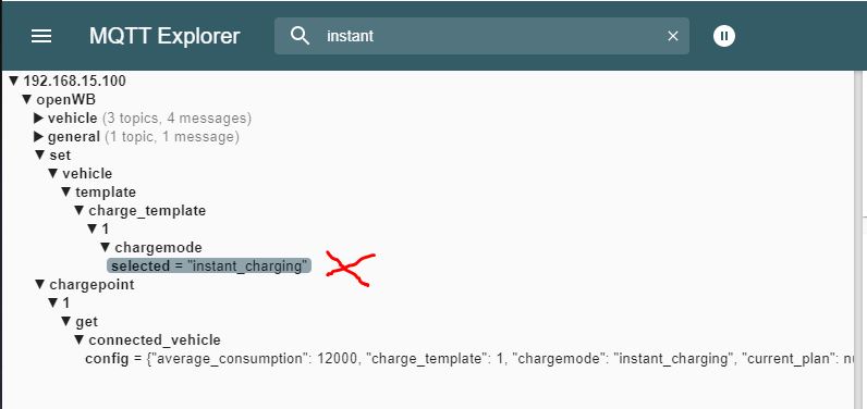

Becker hat geschrieben: Fr Sep 22, 2023 5:41 am oder ich baue mir selber was, aber dazu müsste ich die Modi auf der Hauptseite per MQTT abfragen und einstellen können.
zumindest mal schon die Info zur Abfrage:
Der "chargemode" ist am jeweiligen Ladepunkt im dort aktiven Fahrzeugprofil zu finden.
Beispiel für LP1:
  • Topic: openWB/chargepoint/1/get/connected_vehicle/config
  • das Topic selbst enthält ein JSON Objekt....da drin findet sich der Key "chargemode" und der aktuelle Wert, zB "pv_charging" oder "instant_charging"
...schau es Dir mal mit mqtt-Explorer an.

OK, setzen geht über das Topic zum passenden Fahrzeug:

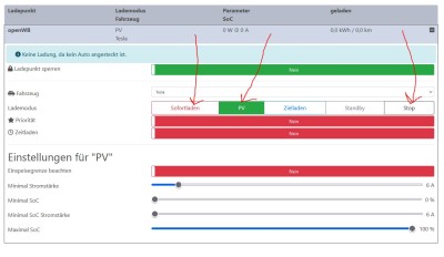

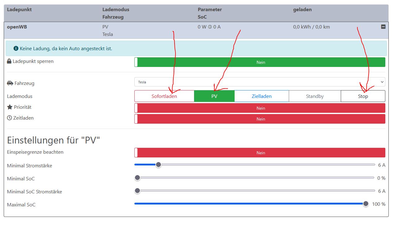

Becker hat geschrieben: Fr Sep 22, 2023 5:41 am Wenn das Jemand geschafft hat bitte melden.
Stell mal Debug-Level auf Details und klicke auf den Lademodis auf dem Homescreen herum. Dann kuck ins MQTT.log. Da steht dann drin, welche Topics geschrieben wurden. So habe ich auch herausgefunden, wie man die Autos am Ladepunkt setzt.
Oder als Workaround machst Du Dir drei Autos: PV, Sofort und Stop :D

Danke,
openWB/chargepoint/5/get/connected_vehicle/config
damit kriege ich die Lademodi
nur ob ich mit
openWB/chargepoint/5/set/connected_vehicle/config
auch schreiben darf weiß ich nicht ?
