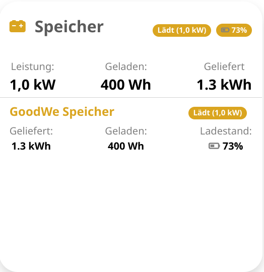

von Philip
Hm - okay... Anbei mal zwei Screenshots, wie das bei mir heute morgen aussah. Die Werte sind plausibel.

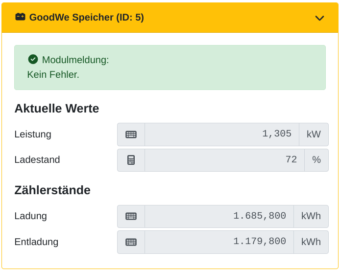

von Audioschrat
Hmm, bei mir sieht das dann so aus. (aktuelle Release, WLAN/LAN Dongle 2.0 mit auktueller Firmware)

von Philip
Das ist tatsächlich merkwürdig, @Audioschrat, denn mit 1W Leistung dauert es ja lange, 3.0 kWh zu laden. Die Leistung scheint also nicht zu stimmen.
Ich habe heute morgen (nachdem mich Herr Neuhaus darum gebeten hat) den aktuellen Master installiert, mit dem nun alle Werte stimmen - auch die Einspeisung wird korrekt angezeigt. Und wir haben ja beide den GW25K-ET... Vielleicht kannst Du auch den Master mal ausprobieren? Und dann im GoodWe Modul API Version v1.1 auswählen und Firmware ARM < 9.0 - diese Angaben stimmen zumindest bei mir.

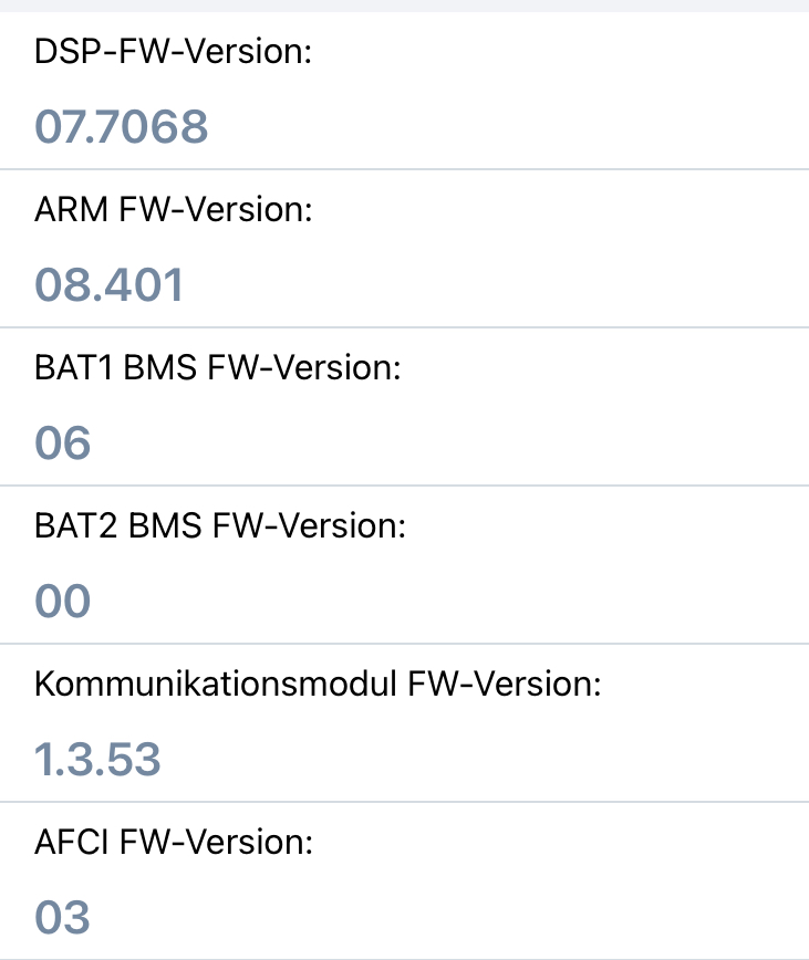

Hier noch zum Vergleich die Firmware-Versionen meiner Komponenten:
DSP-FW-Version: --.6017
ARM FW-Version: 08.362
Bat1 BMS FW-Version: 03
Kommunikationsmodul FW-Versioin: 1.3.44
AFCI FW-Version: 03
Kommunikationsmodul: WLAN/LAN-Dongel 2.0
