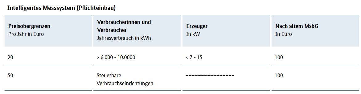

Gero hat geschrieben: Fr Aug 30, 2024 7:15 am Wenn eine StVE zur Reduktion auf 50€ führt
Das interpretiere ich auch aus der Liste. Sicher bin ich mir aber nicht.
Gero hat geschrieben: Fr Aug 30, 2024 7:15 am bis der Pflichteinbau des IMSys kommt und man bei den 120€ landet.
Die Preisobergrenzen gelten für den Pflichteinbau. Im Gegensatz zu den Zusatzleistungen wie z.B. dem vorzeitigen Einbau eines iMSys. Dafür darf auch der gMSB weitere Kosten berechnen. Ab 2025 für den Einbau einmalig 30€, vorher meines Wissens sogar beliebig.
Gero hat geschrieben: Fr Aug 30, 2024 7:15 am Übrigens finde ich es ziemlich unverschämt, den Preis davon abhängig zu machen, wieviel und in welche Richtungen gemessen wird.
Man versucht halt die Gesamtkosten halbwegs "gerecht" aufzuteilen. Wäre ja auch nicht schön wenn der Kleinverbraucher auf einmal die tatsächlichen Kosten für sein iMSys inkl. Backend beim MSB/VNB zahlen müsste. Da kommt man mit 20€/a wohl kaum hin ;)
