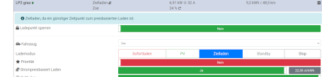

Ok, mea culpa. Ich bin einfach davon ausgegangen, dass es gehen muss, da ich es ja auf der Startseite auch für PV konfigurieren kann. Das fand ich verwirrend. Dem ist wohl nicht so, strompreisbasiertes Laden ist offenbar derzeit nicht mit PV kombinierbar.
Folgende Anregung: Könnte man das in Zukunft nicht doch integrieren? Es wäre ja eine "oder"-Regel: Lade mit PV zu den bekannten Optionen ODER lade mit Netzstrom, wenn er unter einen gewissen Preis fällt - ohne dass ich ein Zeitladen etc. konfigurieren muss.
Zudem fände ich es übersichtlicher, wenn das Geldsymbol neben dem PV-Modus dann auch nicht angezeigt wird. Ich glaube, genau das hat mich irritiert: Es wird ja in der Anzeige durchaus beim Aktivieren des strompreisbasierten Ladens etwas anders angezeigt, ohne dass es Auswirkungen hat.

LutzB hat geschrieben: Mi Mär 06, 2024 10:21 am Warum lest ihr keine Hilfetexte? Den Text bei den übergreifenden Ladeeinstellungen kann man nicht übersehen, da er immer angezeigt wird.
Ich denke deshalb, weil es so einstellbar ist. Warum wird nicht im PV Modus der "preisbasiert" Schalter ausgeblendet?
Edit, 14:26: Ich denke das ist das, was Lutz im Beitrag oben schon kommentiert hat.
Re: Erfahrungen mit strompreisbasiertem Laden (tibber, awattar, Voltego)
Verfasst: Mi Mär 06, 2024 2:22 pm
von Thomas aus W
LutzB hat geschrieben: Mi Mär 06, 2024 1:06 pm beim Aktivieren des strompreisbasierten Ladens
LutzB hat geschrieben: Mi Mär 06, 2024 1:06 pm Ja, das müsste ausgeblendet werden.
Wir reden von den Einstellungen zum Ladepunkt in der Hauptansicht?
Ich finde die Stelle generell nicht sehr konsistent. Ist ja nicht nur das Ein/Ausschalten der Preisbeachtung, auch das Verhalten der Preisbeachtung ändert sich ja mit dem Ladeprofil. Daher sollte man nach meinem Dafürhalten hier weder die Preisbeachtung einschalten, noch den Ladehöchstpreis festlegen können. Und die Anzeige müsste dem aktiven Ladeprofil folgen. Zielladen kennt beispielsweise keine einstellbare Preisgrenze...
Und wenn man zum Einstellen des nächsten Zielzeitpunktes fürs Zielladen Typ "einmal" in die Ladeprofilkonfiguration wechseln muss, warum dann nicht auch fürs Aus-/Einschalten der Preisbeachtung?

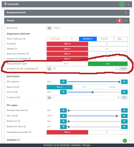

Noch ein paar Gedanken zur Konfiguration des preisbasierten Ladens:
In der Ladeprofilkonfiguration sind das preisbasierte Laden und die Preisgrenze "Allgemeine Optionen" und stehen über den Lademodi.
Das hat mehrere Nachteile:
  • Das verstärkt den Eindruck, dass diese Einstellung wie die anderen allgemeinen Optionen für alles was folgt, also auch PV- und Zeit-Laden, gilt.
    Tatsächlich haben sie aber nur Auswirkung auf Sofort- und Zielladen.
  • Man kann preisbasiertes Laden immer nur für alle Lademodi ein- oder ausschalten.
    In meinem Szenario ist das Sofortladen aber eher ein Notmodus, wenn die Planungen mit Ziel- und Zeitladen nicht funktioniert oder die PV nicht genügend Ertrag gebracht hat. dann will ich ohne Preisbeachtung einfach nur das Auto voll bekommen, weil die Abfahrt so unmittelbar bevor steht, dass keine Zeit ist, auf einen niedrigen Strompreis zu warten, schon gar nicht einen, der eine vor ewigen Zeiten definierte Grenze unterschreitet. Aktuell muss ich in dem Fall die Strompreisbeachtung aus schalten und anschließend, wenn ich dann wieder auf Zielladen um schalte daran denken, sie wieder zu aktivieren. Das kann man mir als Spielkind mit Optimierungsfimmel zumuten, meiner Frau und meinen Kindern aber nicht...
Mein Wunsch wäre es, die Aktivierung je Lademodus zu ermöglichen und die Preisgrenze nur in den Lademodi änderbar zu machen, in denen sie tatsächlich beachtet wird, aktuell also nur beim Sofortladen, perspektivisch auch beim PV-Laden.
Mir ist klar, dass das ein tiefer Eingriff in die Programmlogik wäre. Ich denke aber, dass es die Nutzerfreundlichkeit deutlich verbessern würde.

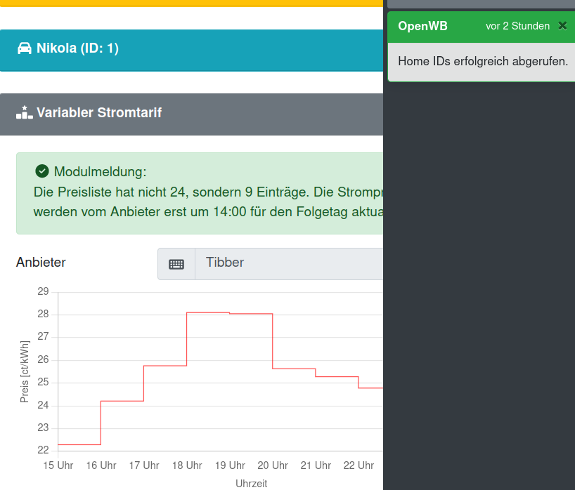

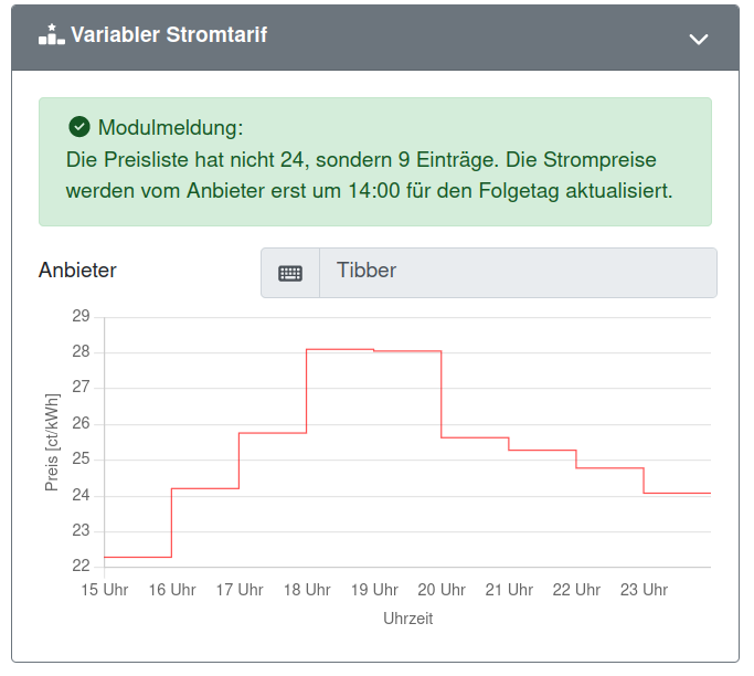

Bei mir wurde heute die Preisinfo für borgen nicht aktualisiert, und zwar weder von der 2.0 noch von der 1.9, die noch im Hintergrund mit läuft.
Ist das ein allgemeines Problem oder muss ich bei mir nach dem Problem suchen?
Die Abfrage der Home-ID war problemlos:
letzte Meldung dazu im Log war nach dem Update gestern abend:
$ grep tibber ramdisk/main.log
2024-03-25 21:56:37,012 - {urllib3.connectionpool:973} - {DEBUG:electricity tariff} - Starting new HTTPS connection (1): api.tibber.com:443
2024-03-25 21:56:37,345 - {urllib3.connectionpool:452} - {DEBUG:electricity tariff} - https://api.tibber.com:443 "POST /v1-beta/gql HTTP/1.1" 200 None

Hmm, Returncode scheint 200 zu sein, also eigentlich ein erfolgreicher Returncode. Bedeutet der Sender (Tibber) geht davon aus, dass alles OK ist. Aber das None passt da evtl. nicht dazu.
Würde sagen Tibber hat ein Problem.
Verfasst: Di Mär 26, 2024 3:25 pm
von Thomas aus W
derNeueDet hat geschrieben: Di Mär 26, 2024 3:18 pm Würde sagen Tibber hat ein Problem
Das wäre auch meine Interpretation, aber in der Tíbber-App sind die morgigen Preise verfügbar.
Wäre hilfreich, wenn noch jemand das Problem bestätigen könnte...
[edit]
Ja, die Tibber-API hat ein Problem:
