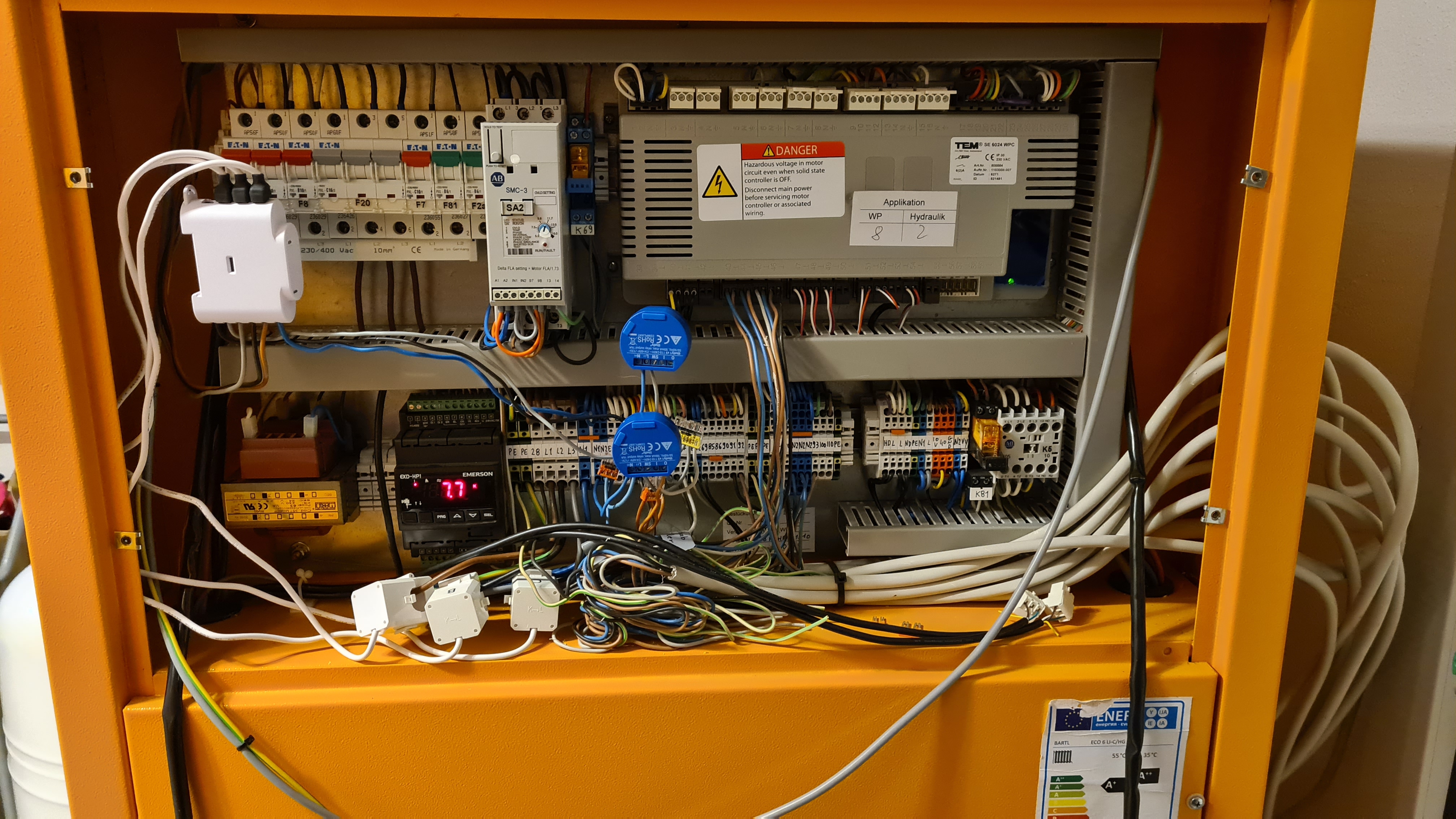

So, also 3em Position gewechselt, keine Besserung. Ich glaube das liegt am 3em nicht an der WB.
die beiden Shelly 1 haben immer Empfang und der 3em bricht mehrmals täglich die Verbindung ab
