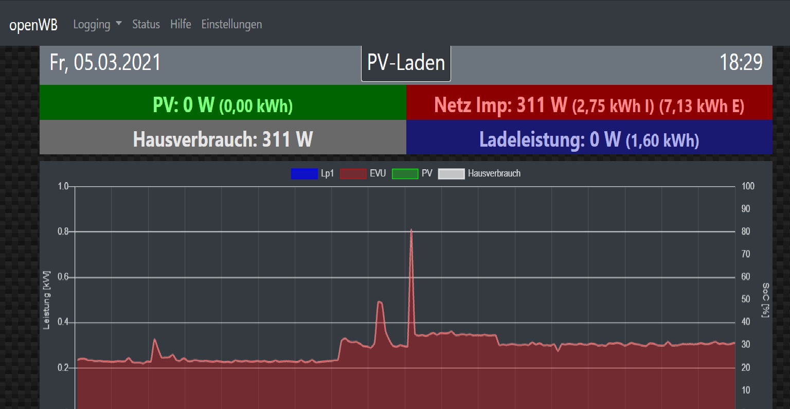

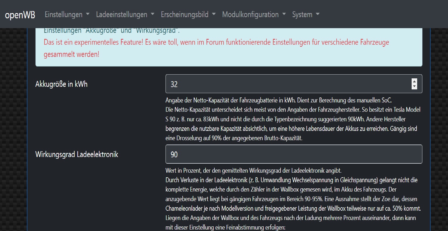

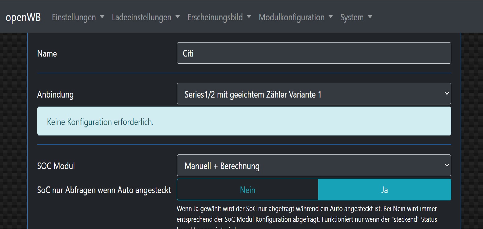

Ich würde auch gern die SOC Anzeige für meinen Citigo nutzen nur klappt das nicht.
Immer wenn ich jetzt lade zählt die Soc Anzeige die geladenen Prozente dazu :lol: .
Lade das Auto bis 80% dann hab ich auch den SOc manuell eingegeben mit 80% jetzt ist er bei 94%.
Würde mich freuen wenn du mir jemand sagen kann was hier falsch ist.

Nach einen Reboot wurde der SOC auf 0 gesetzt davor hing er wieder beim letzten Stand fest.
Ist das evtl in Bug ?
Ich kann ja nicht die Box 3 mal am Tag rebooten.
Oft hängt auch die Anzeige vom Hausverbrauch fest bzw ändert sich sehr langsam bis wieder ein neuer Wert zu sehen ist.
