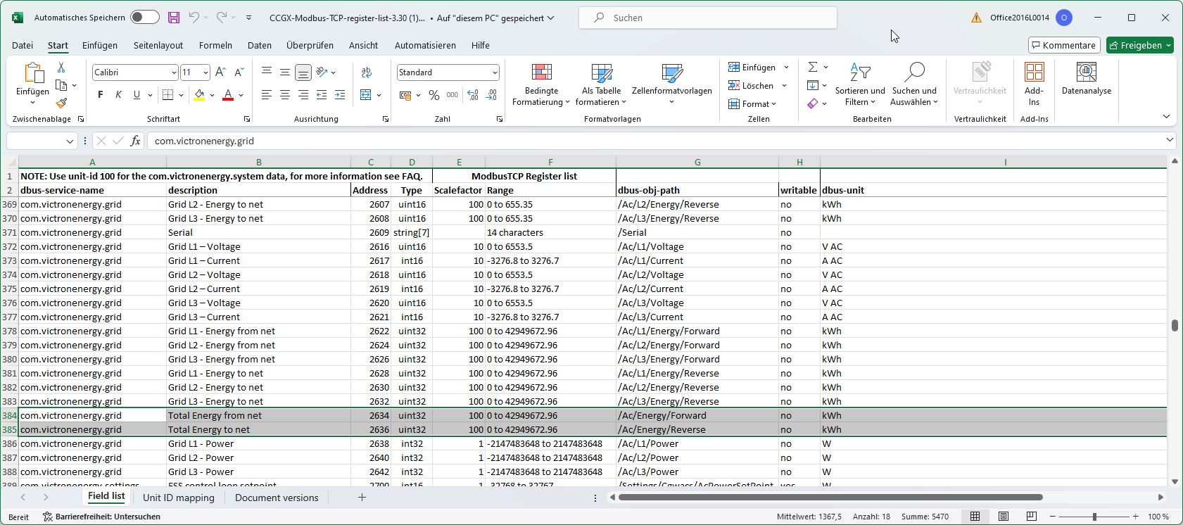

Hmm, warum brauchen wir Simcount, wenn es das eigentlich geben müsste?
https://www.victronenergy.com/upload/do ... -3.30.xlsx

derNeueDet hat geschrieben: Fr Jul 05, 2024 7:54 am Ein echter Zählerstand (kWh)nicht die aktuelle Leistung aus einem Zähler abgefragt macht nur dann ein Problem, wenn du deinen Zähler auf Grund eines Defektes tauschst und der neue Zähler dann mit hoher Wahrscheinlichkeit erst mal 0 liefert.
Wenn der Zähler keinen kWh Wert als Zählerstand liefert, wird das aus der Zeitdifferenz und den Leustungswerten berechnet also im Normalfall alle 10s wird der Wert fortgeschrieben. Wenn da eine Fehlauslesung (warum auch immer) raus kommt, kann das den Simcount durcheinander bringen und das kann dann deinen Effekt erzeugen, weil die Daten nicht mehr valide sind.
Hilft übrigens nicht, wenn dein Zähler das auf dem Display anzeigt, das muss dann auch vom Victron ausgelesen werden und auch von Victron dann weiter geleitet werden. Wenn es in der Kette irgendwo verschütt geht, muss es berechnet werden.
Es gibt noch andere Cases wo der Zählerstand ggf. nicht brauchbar ist, z.B. je nach Einbauposition des Zählers.
Ist dieser im Hausverbrauchszweig und in der Folge der EVU Punkt errechnet ist der Zählerwert recht wertlos.
derNeueDet hat geschrieben: Fr Jul 05, 2024 7:58 am
Also ich habe kein Victron System, aber ich verwende einen EM540, den ich über einen Raspi mit Venus OS Auslese. Der Raspi spielt also GX Device. Der EM540 ist definitiv mit Modbus angeschlossen und ich musste auch Modbus im Venus aktivieren, damit die OpenWB die Werte auslesen konnte. Diese Steecke ist also durchgängig auf Modbus realisiert.
Eigentlich unschön, dass Victron da keine absoluten Zählerwerte liefert. Ist mir bisher noch nicht aufgefallen. Aber wenn ich jetzt meine openWB Systeme vergleiche haben alle 3 leicht unterschiedliche EVU Zählerstände. Im Gegensatz zu den SDMs die ich für PV nutze, da sind alle synchron, da die Werte direkt aus den Zählern ermittelt werden.
Das trifft erstmal nur auf den speziellen Zähler in der Kombination zu.
Nutzt du die Victron Messzangen oder Netz als AC in ist das wieder hinfällig. Aber selbst beim EM540 scheinen Sie es zumindest dann schon nicht durchzureichen.
hominidae hat geschrieben: Fr Jul 05, 2024 9:00 am ...und würde openWB die Werte via mqtt subscriben kämen die viel schneller als 10s und würden (meine Vermutung) trotzdem weniger Systemlast auf der openWB erzeugen als die Modbus abfragen zum GX.
Die kommen beide vom dbus...
