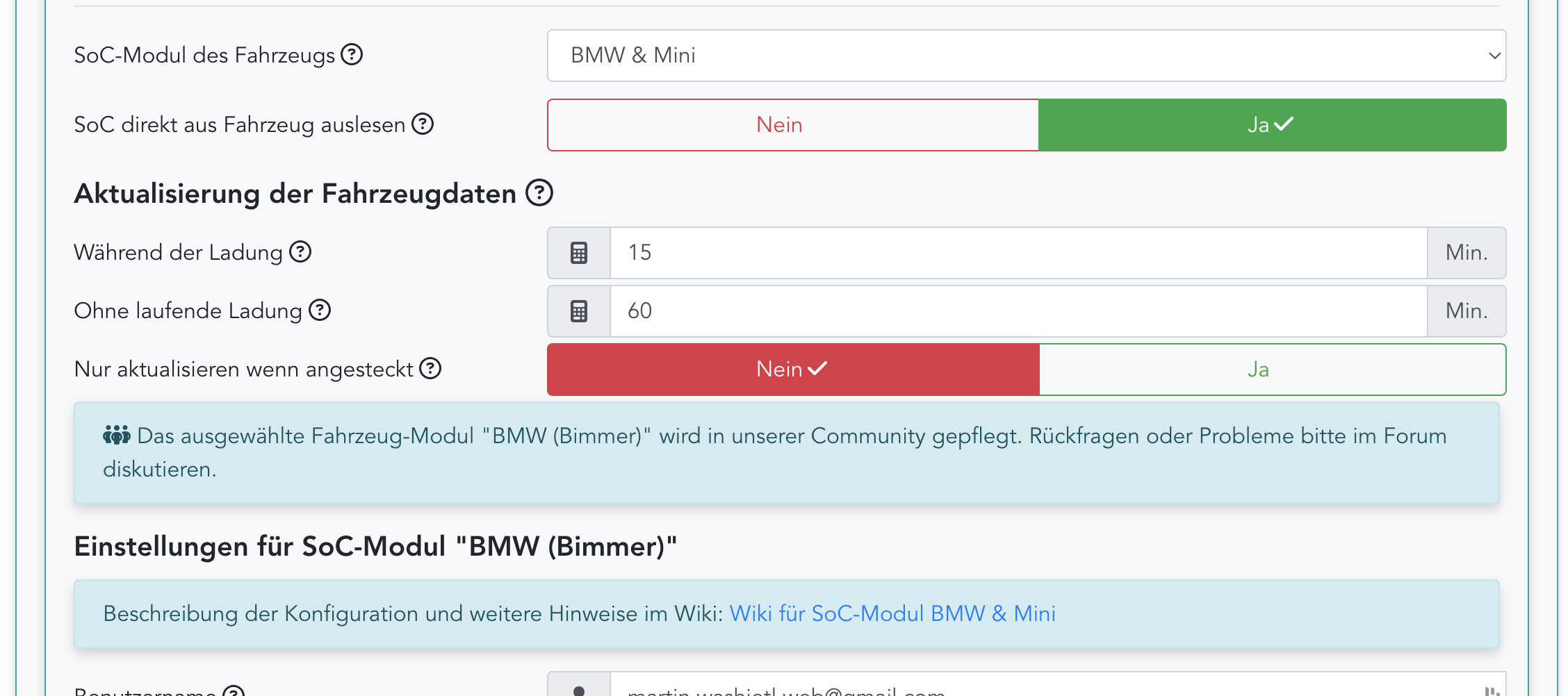

Re: SOC BMW
Beitrag von gdfde »
siehe hier
(238.28 KiB) Noch nie heruntergeladen
rleidner
Beiträge: 1538
Has thanked: 103 times
Been thanked: 202 times
Re: SOC BMW
Beitrag von rleidner »
Die Intervalle sollten so passen, Du kannst die aber zum Verifizieren mal auf 30/120 setzen.
Weiter: Du hast "SoC direkt aus Fahrzeug auslesen" auf Ja.
Das macht mit der openWB pro Sinn - dann benötigst Du aber das BMW/Mini Soc-Modul nicht mehr.
Zu Tronity: Wenn das stabil läuft, nimm das und lass den SoC während des Ladens berechnen.
openWB-2 Standard+ | openWB EVU Kit v2 MID| 9,9kWp mit Kostal Plenticore 8.5 plus | Zendure Solarflow 2400 AC+ 8,2kWh | VW ID.3, Kia EV6, Smart EQ forfour
