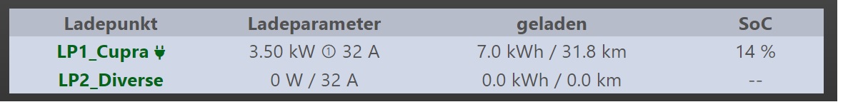

ich habe seit einiger Zeit (kann ich nicht genau festlegen, aber so 5-7 Tage) Probleme mit der SoC Anzeige von meinem Cupra Formentor im OpenWB.
installiert ist: installierte Version: 1.9.303.0
Es wird zwar ein SoC angezeigt, zb 14% aber das Auto ist schon lange bei 50 oder sogar 100%, wenn ich auf den Aktualisierungspfeil klicke, dreht sich der nur Minuten im Kreis und nichts ändert sich. Intervallabfrage beim laden =5min, ansonsten bei 15min.
Muss ich was ändern, bzw wurde in einer neueren OpenWB Version wieder etwas geändert und man muss etwas anpassen?
- Fahrzeugtyp Seat und Seat-Cupra getested, gleiches Ergebnis (Habe einen Cupra Formentor Hybrid)

Was steht dem im entsprechenden Log File (unter Status)?

..../openWB/ramdisk/openWB.log
.../openWB/ramdisk/soc.log
ich habe jetzt bei Auto mal wieder zurückgestellt auf SEAT (Anstatt Seat-Cupra), jetzt zeigt er wieder 100% SoC an (was in dem Fall auch Stimmt, werde es mal weiter beobachten, weil ich habe von seat auf SeatCupra umgestellt in den Einstellungen, weil es nicht funktioniert hat.....) naja verrückte Welt
27644
2023-09-12 15:58:31: PID: 28927: Previous regulation loop still running. Skipping. (LV0) at 35 main /var/www/html/openWB/regel.sh
2023-09-12 15:58:34: PID: 27644: **** FATAL ********************************* (LV0)
2023-09-12 15:58:34: PID: 27644: **** FATAL Regulation loop needs 13 seconds (LV0)
DUo2/dev/ttyUSB0idadd106
28968
2023-09-12 15:58:51: PID: 30269: Previous regulation loop still running. Skipping. (LV0) at 35 main /var/www/html/openWB/regel.sh
2023-09-12 15:58:54: PID: 28968: **** FATAL ********************************* (LV0)
2023-09-12 15:58:54: PID: 28968: **** FATAL Regulation loop needs 13 seconds (LV0)
2023-09-12 08:24:07: PID: 2122: Lp1: Requesting SoC (LV0)
2023-09-12 08:24:09: PID: 2122: Lp1: Error from EVCC: 2023/09/12 08:24:09 rpc error: code = Unknown desc = cannot create vehicle 'cupra': cannot get vehicles: Get "https://ola.prod.code.seat.cloud.vwgroup.com/v1/users/06277dde-3b1d-4e7f-898a-d210e16d88a0/garage/vehicles": dial tcp: lookup ola.prod.code.seat.cloud.vwgroup.com on [fdaa::3]:53: server misbehaving (LV0)
2023-09-12 08:24:15: PID: 2688: Lp1: Nothing to do yet. Incrementing timer. (LV0)
2023-09-12 08:24:24: PID: 3948: Lp1: Requesting SoC (LV0)
2023-09-12 08:24:30: PID: 3948: Lp1: Error from EVCC: 2023/09/12 08:24:30 rpc error: code = Unknown desc = cannot create vehicle 'cupra': cannot get vehicles: Get "https://ola.prod.code.seat.cloud.vwgroup.com/v1/users/06277dde-3b1d-4e7f-898a-d210e16d88a0/garage/vehicles": dial tcp: lookup ola.prod.code.seat.cloud.vwgroup.com on [fdaa::3]:53: server misbehaving (LV0)
2023-09-12 08:24:35: PID: 5232: Lp1: Nothing to do yet. Incrementing timer. (LV0)
2023-09-12 16:06:25: PID: 28352: Lp1: Requesting SoC (LV0)
2023-09-12 16:06:30: PID: 28352: Lp1: Error from EVCC: 2023/09/12 16:06:30 rpc error: code = Unknown desc = cannot create vehicle 'cupra': cannot get vehicles: Get "https://ola.prod.code.seat.cloud.vwgroup.com/v1/users/06277dde-3b1d-4e7f-898a-d210e16d88a0/garage/vehicles": dial tcp: lookup ola.prod.code.seat.cloud.vwgroup.com on [fdaa::3]:53: server misbehaving (LV0)
2023-09-12 16:06:45: PID: 29680: Lp1: Nothing to do yet. Incrementing timer. (LV0)
2023-09-12 16:07:00: PID: 30776: Lp1: Requesting SoC (LV0)
2023-09-12 16:07:01: PID: 30776: Lp1: SoC: 100 (LV0)
2023-09-12 16:07:05: PID: 31091: Lp1: Nothing to do yet. Incrementing timer. (LV0)
2023-09-12 16:07:25: PID: 32412: Lp1: Requesting SoC (LV0)
2023-09-12 16:07:26: PID: 32412: Lp1: SoC: 100 (LV0)
Re: Support: EVCC
Hast Du mal "seat" probiert statt "cupra"? Das funktionierte auch ein paar Tage nicht, läuft jetzt aber wieder.

Re: Support: EVCC
Hi Ja wie geschriben, es war auf seat, dann gings nichtmehr, dann Cupra, dann ging auch nur nix bis sporadisch, sprich, irgendwann 14, dann wieder 100% aber eben nicht realtime und seit der letzten "Rückstellung" auf Seat gehts wieder im 15/min intervall
