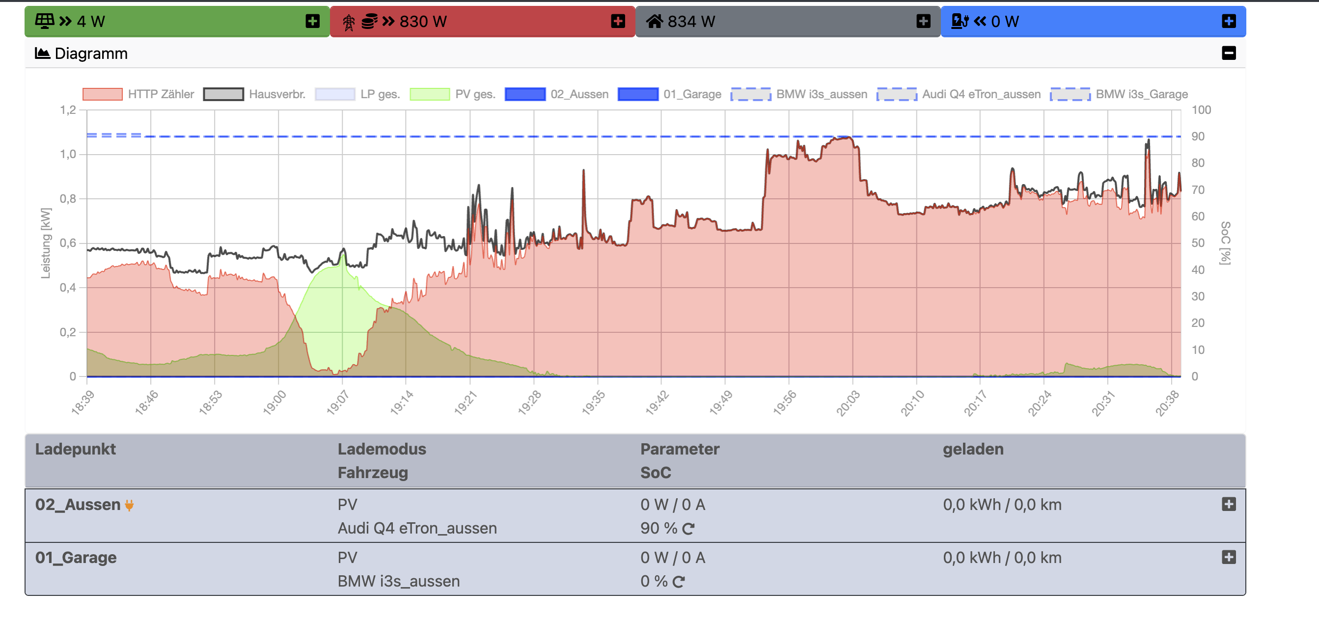

rleidner hat geschrieben: Mo Mai 26, 2025 5:35 pm Ich stochere hier im Nebel.
Melde Dich bitte mal per Browser am CD-Server an, vielleicht ist dort etwas zu bestätigen
Hab ich gerade gemacht, da ist nichts zu bestätigen.
rleidner hat geschrieben: Mo Mai 26, 2025 5:35 pm Ich benötige das Log zu dem Zeitpunkt, wenn nach einer Phase des Funktionierens zum ersten Mal die Abfrage nicht mehr funktioniert.
Ich hab im Log noch weiter zurück gescrolled.

Irgendetwas hat´s aber bei mir, ich kann den Token nicht erneuern bzw. wird der i3 nicht aktualisiert :-(
Ev. hängts an meinem Setup.
2 openwb Wallboxen im primary/secondary Betrieb.
Die WB in der Garage wird nicht benutzt, ich habe aber 2 Autos (1x i3, 1x etron Q4) an der WB aussen hängen.
Der etron hat 323 Reichweite und 90% SoC, der i3 hat 243 km Reichweite und auch 90% SoC (zufälligerweise).
(424.06 KiB) Noch nie heruntergeladen
