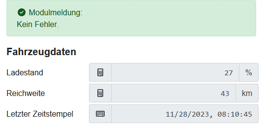

kann man den Soc für einen VW up in der Software 2.1 schon auslesen?

Hat sich erledigt, mit VWID funktioniet der e-up unter Version 2.1.

bekomme keinen SOC mehr angezeigt, in VW App gehts. Token habe ich erneuert,
Version 1.9.303, EVCC, e-up
Hat jemand eine Idee warum er nicht mehr funktioniert?

2023-11-28 16:01:40: PID: 17420: Lp1: Error from EVCC: 2023/11/28 16:01:40 rpc error: code = Unknown desc = cannot create vehicle 'vw': unexpected status: 401 (Unauthorized) (LV0) at 90 getAndWriteSoc modules/soc_evcc/main.sh
Dies die Fehlermeldung, mit Tibber App funktioniert der Zugriff

VW ID einstellen im EVCC Modul (anstelle von VW) - steht doch keine 5-10 Beiträge weiter oben

Danke, VW-ID geht, vermutlich weil VW- connect abgeschaltet wurde und EVCC Modul mit Token hat wohl darauf zugegriffen?
Bei Version 2.2.3 erhalte ich keinen SOC mit den gleichen Zugangsdaten. Allerdings habe ich keinen Ladepunkt eingestellt, da go-e noch nicht geht.
Kann es daran liegen?
