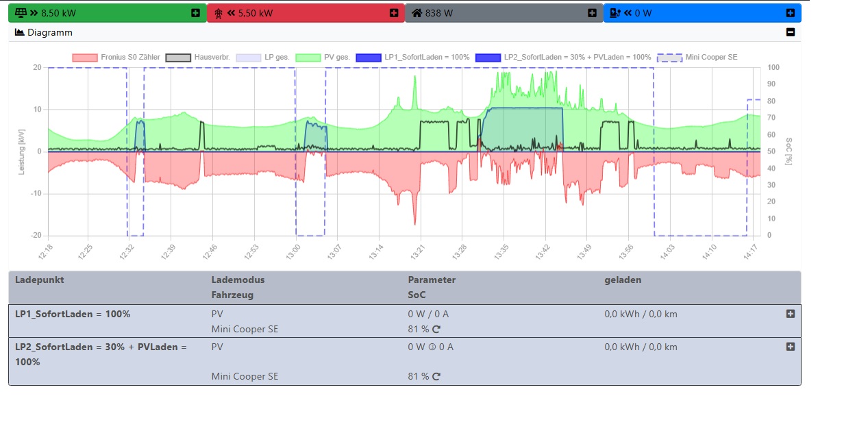

ah okay, danke. mach ich
Jetzt zeigt er wieder SoC = 81% an, also wirds wohl gehen ;) Zwecks deiner Lösung fürs Problem verfolge ich das hier dann mal.
84
84
rleidner
Beiträge: 1537
Has thanked: 103 times
Been thanked: 202 times
Re: SOC BMW
Beitrag von rleidner »
Placebo2210 hat geschrieben: Fr Jun 27, 2025 12:14 pm ah okay, danke. mach ich
Super dass es wieder funktioniert.
Die 0% wurden als default von SoC-Modul geschrieben, da die Verbindung zum BMW-Server nicht funktioniert hat.
Beim Laden wurde dann die Berechnung aktiv und hat sofort 100% berechnet - möglicherweise sind die Batterieparameter im Fahrzeugprofil nicht korrekt.

29kWh sollte schon passen, oder? Als Batterie Kappa beim Mini SE
Brutto 32,6 kWh
Netto 28,9 kWh
Oder muss ich brutto eintragen? Aber selbst das sollte nicht 0 zu 100 verursachen. Siehe Bild 2 die eingetragenen Parameter auf meinem vorigen post. Das passt doch, oder?

Placebo2210 hat geschrieben: Fr Jun 27, 2025 1:19 pm 29kWh sollte schon passen, oder? Als Batterie Kappa beim Mini SE
Brutto 32,6 kWh
Netto 28,9 kWh
Hmm, ich kenne mich mit der Berechnung nicht wirklich aus - ist ein zentrales Feature das ich nur in das SoC-Modul eingebunden habe.
Evtl. ist ja der Start mit 0% ein Problem bei der Berechnung.
Vielleicht kann ja jemand helfen, der damit mehr Erfahrung hat.

Evtl. ein kurzzeitiges Problem im Internet.
30 Sek später hat es wieder funktioniert - ohne Anmeldung mit neuem Captcha-Token - richtig?
Mit dem noch offenen PR sollte das auch noch robuster werden.

Nein, leider hat die SoC-Abfrage nicht wieder funktioniert.
Die SoCAnzeige im colours theme war rot und zeigte 0 an,
Wodurch ich aufmerksam wurde.
Ich musste den Token erneuern.
Aktuelle OpenWB Version : 2025-06-27 13:27:53 +0000 [4ed63b9b1] 2.1.8-Alpha.2 Master (seit ca. 14:30 Uhr)
OpenWB standard Series 2+ | MINI SE

Extrahirn hat geschrieben: Sa Jun 28, 2025 12:57 pm Nein, leider hat die SoC-Abfrage nicht wieder funktioniert.
Aha, da hab ich das Log falsch interpretiert - sorry.
Mit dem offenen PR sollte auch so ein Fehler ohne neuen Captcha-Token überstanden werden, wenn das Problem nicht länger als 1-2 Minuten dauert.
Leider ist das kaum vernünftig zu testen - ich könnte versuchen, im richtigen Moment Netzwerk-Kabel zu ziehen oder ähnliches, aber könnte auch Auswirkungen haben, die ich nicht unbedingt haben möchte.

Habe auch wieder die 0% drin stehen. Habe jetzt mal den Captcha-Token erneuert, aber dennoch eine 0?
in der App bin ich bei 96%
