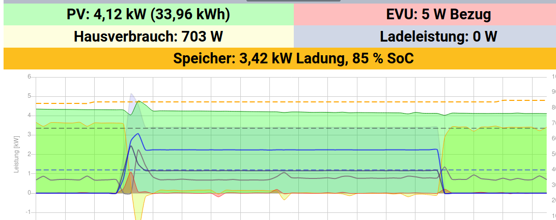

Ich habe beide Ladepunkte an unterschiedlichen Phasen (LP1->1+2, LP2->3). Bei mir stoppt die OWB beide Ladungen, obwohl es für eine noch reichen würde:
beide Ladungen gestoppt

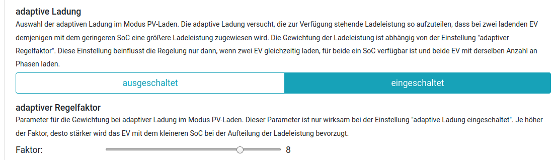

In den Einstellungen soll der Ladepunkt, an dem das Auto mit dem niedrigeren SoC hängt, bevorzugt wird.
Einstellung adaptives Laden
Meine naive Annahme war jetzt, dass die OWB den "benachteiligten" Ladepunkt abschaltet, wenn die PV-Leistung für beide zusammen nicht mehr reicht. Es sollte ja prinzipiell egal sein, ob die Minimalleistung an den Ladepunkten auf allen 3 Phasen oder nur auf einzelnen unterschritten wird. Das Abschalten eines LP wird auf jeden Fall zu einer geringeren Gesamtladeleistung führen.
Wenn das nur meine Interpretation war, dann möchte ich das als Feature-Request einreichen.

Nein, einzelne Ladepunkte werden nicht deaktiviert.
Wenn nicht genug Überschuss fur die ladenden Phasen * Minimalstromstärke da ist wird gestoppt.
Woher soll die openWB wissen welcher zu deaktivieren wäre?
Das ist ja nichts zwangsläufig das auto das leerer ist - sofern SoC überhaupt bekannt.
U.a. deshalb wurde das einzelne Sperren der Ladepunkte eingeführt.

Wenn die OWB das nicht wüsste würde "adaptives Laden" auch nicht funktionieren. Da gelten doch die selben Einschränkungen. Auch dafür wäre der SoC nicht zuverlässig genug...
Außerdem weiß die OWB doch, mit wie viel Phasen die einzelnen LP gerade laden bzw. zuletzt geladen haben. Letzteres wird ja jetzt schon beim Starten der Ladung (nur PV) berücksichtigt: wenn nur an LP2 (2Phasen) ein Auto hängt wird das Laden bei 1*Mindestüberschuss gestartet, Habe ich nur LP1(eine Phase) belegt bei 2*Mindestüberschuss.
Die notwendigen Informationen sind also da. Es fehlt "nur" das gezielte Ansteuern der LP.
KevinW hat geschrieben: Do Mai 21, 2020 3:49 pm U.a. deshalb wurde das einzelne Sperren der Ladepunkte eingeführt.
Das Spiel mit dem manuellen sperren der LP mache ich gerade. Eigentlich habe ich aber andere Hobbies...
;o)
bye
TW
