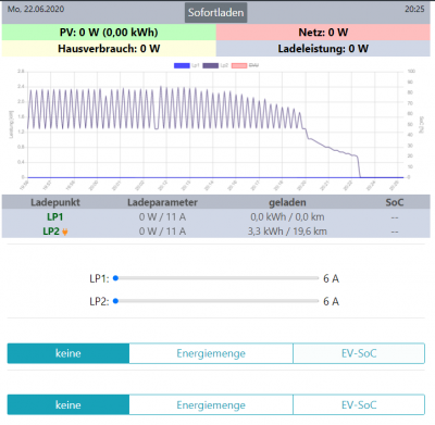

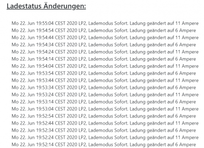

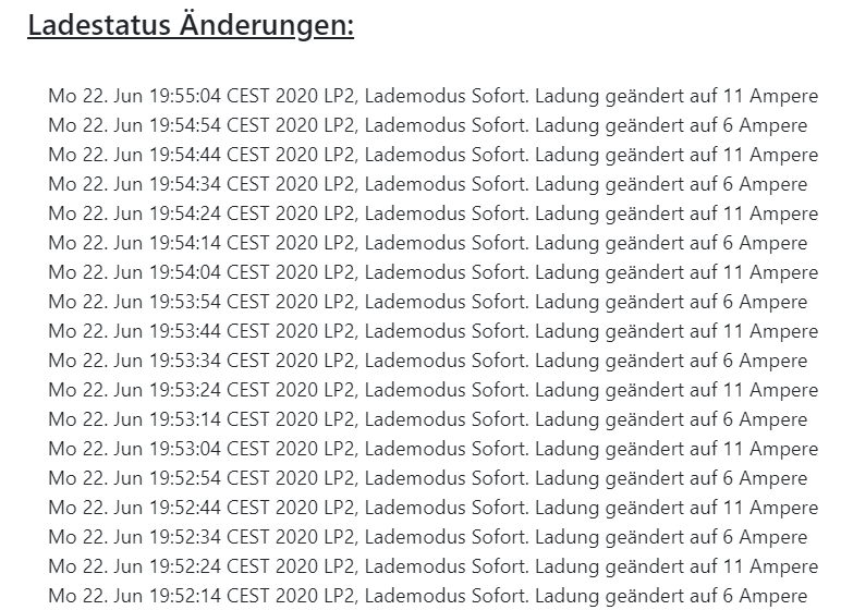

Hallo Zusammen,
bei mir toggle't der maximal freigegebene Strom alle 10 s zwischen dem Wert des Schiebereglers und 11 A seit update auf 1.8.000StableRC.
openWB Version? 1.8.000StableRC
openWB Variante? Series 1 DUO
Aktuell ist nur ein Fahrzeug am LP2 angeschlossen.
Schöne Grüße und vielen Dank
Rene

svlsbrg hat geschrieben: Mo Jun 22, 2020 5:52 pm Hallo Zusammen,
Rene
Bitte Debug Daten senden während der Fehler auftritt.
