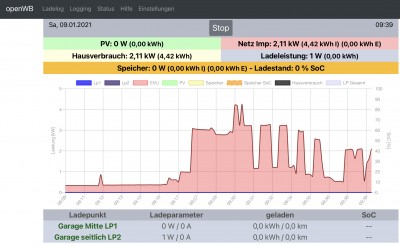

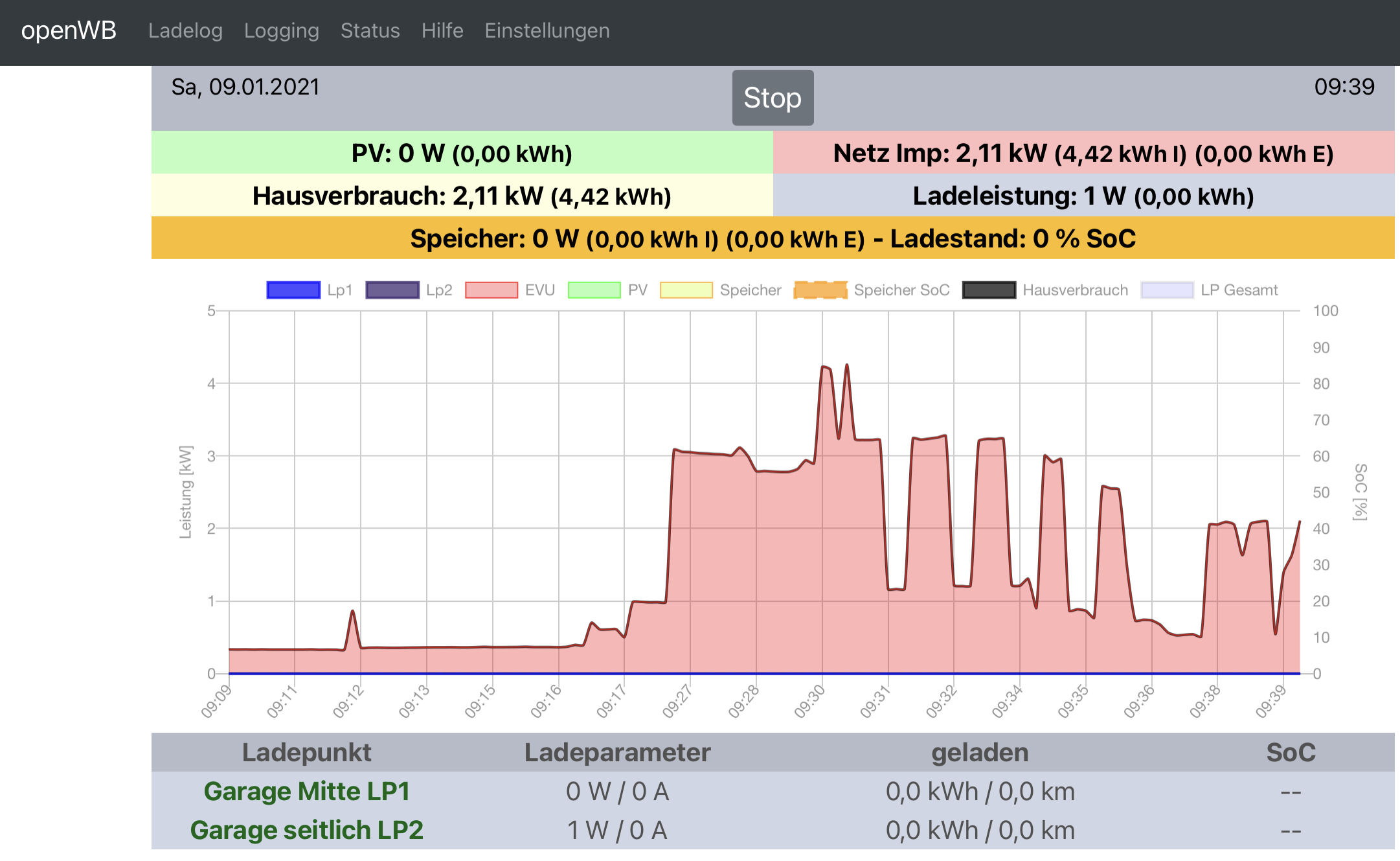

ok Danke, sehe ich nach der Installation der 2 openWBs mit E3DC S10E noch nicht.
—> Ich lass mal das Update anstoßen...
PV Anzeige ist auch (noch) nicht möglich, sprich das angehängte Bild zeigt den aktuell möglichen Auslesestand?
Edit: PV und Speicher werden nicht angezeigt, EVU wird richtig ausgelesen —> Ideen was falsch konfiguriert wurde?
PV: 8,4kWp & 15,2kWp

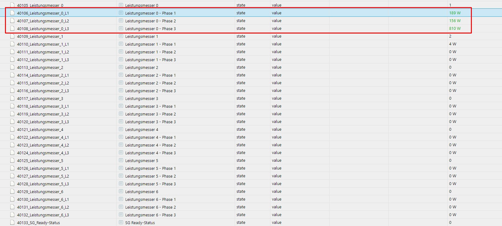

Moin. Das mit der Phasenaufschlüsselung funktioniert doch einwandfrei!? Bei mir (S10E PRO mit Firmware P10_2020_068) schon seit einigen Monaten (ich hab die Firmware am 28.10.2020 bekommen)...oder hab' ich da jetzt was missverstanden?
