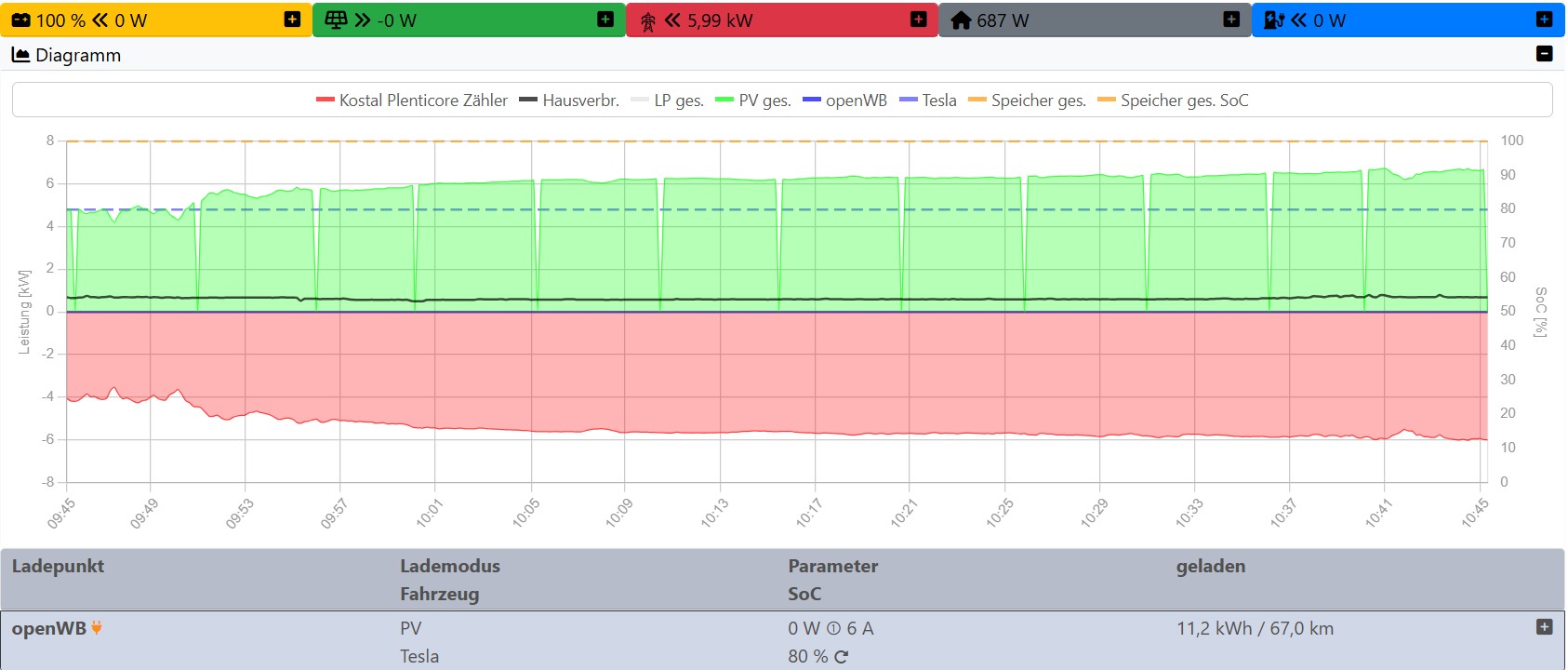

Seit dem Update auf 2.2.0 verschwindet alle ca. 5 Minuten der PV-Ertrag kurzzeitig komplett.
Es sind für mich keine Auswirkungen auf das Ladeverhalten beim Auto oder der Speicherbatterie erkennbar, eventuell ist es nur ein Problem der Darstellung. Auch beim Wechselrichter selbst sehe keinen Einbruch, lediglich die kurzen Reduzierungen der PV-Leistung vom Schattenmanagement was damit aber nichts zu tun hat.

Im Colors ist besonders gut zu erkennen das der PV-Ertrag komplett wegfällt:
Screenshot 2026-05-03 101544.jpg (113.48 KiB) 306 mal betrachtet

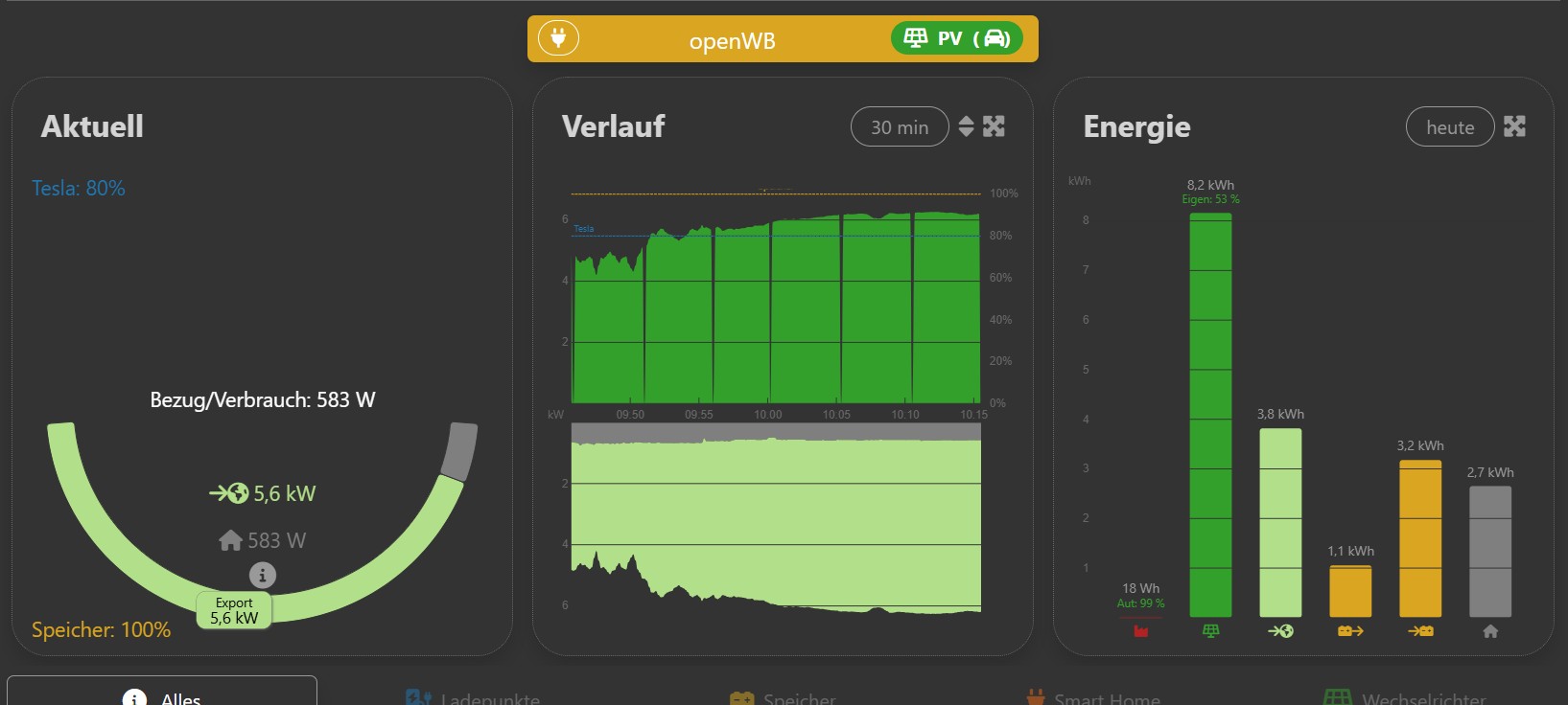

Der Vollständigkeit halber etwas später im Classic:
Screenshot 2026-05-03 104549.jpg (166.46 KiB) 306 mal betrachtet
