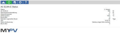

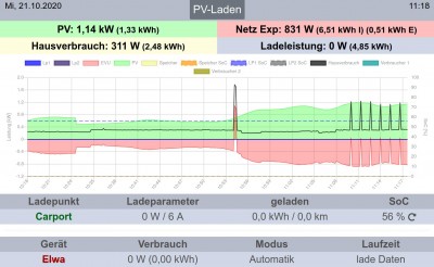

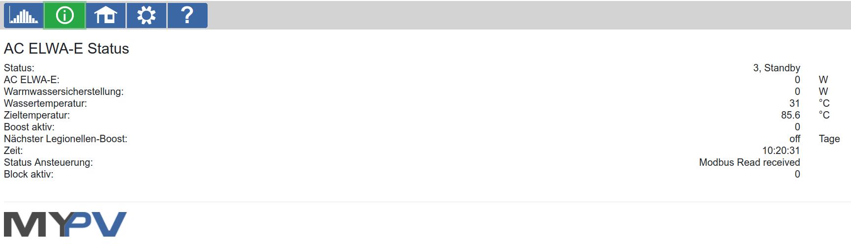

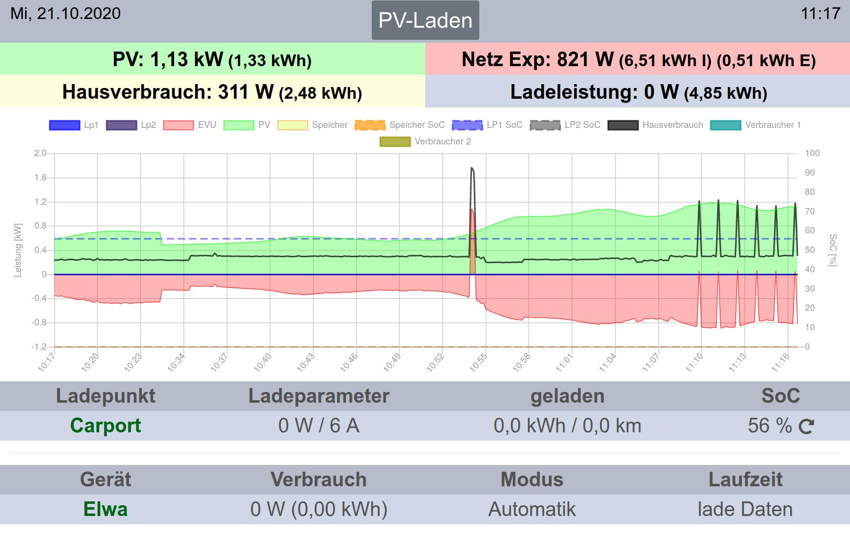

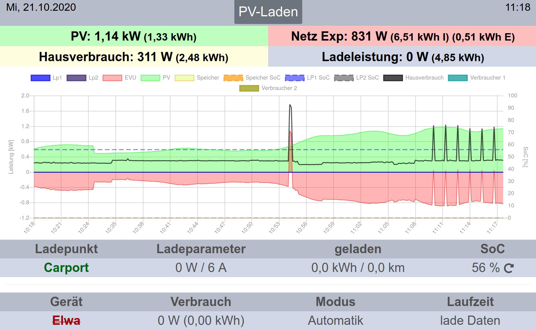

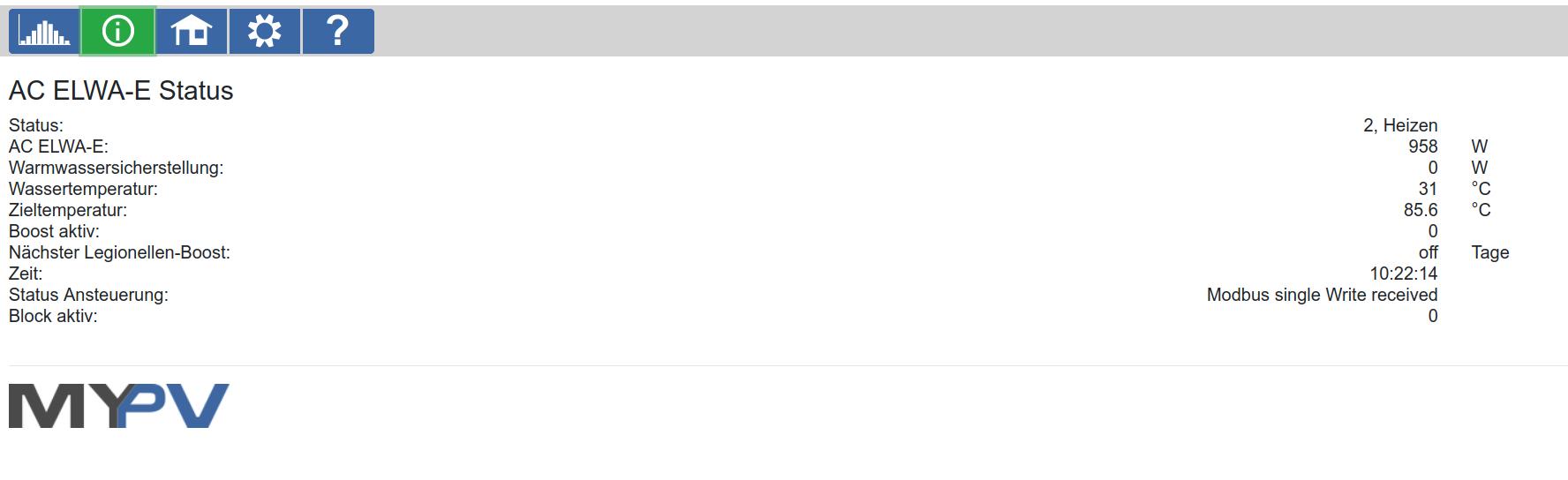

Ich habe heute morgen das aktuelle Nightly installiert, die Firmware meiner Elwa aktualisiert, openWB nach bestem Wissen parametriert und geschaut was passiert.
Die Kommunikation scheint, zumindest zeitweise, zu laufen. Die Elwa erkennt die IP-Adresse meines openWB. Aber es wird nur für einen Takt Leistung gestellt und dann ist wieder Ruhe bis zum nächsten Versuch. Das Ganze sieht im Wechsel wie folgt aus:
download/file.php?mode=view&id=2821
download/file.php?mode=view&id=2820
download/file.php?mode=view&id=2818
download/file.php?mode=view&id=2817
In der Elwa-Log steht Folgendes:
10/21/2020, 11:09:40 elwa watty.py devicenr 1 ipadr 192.168.178.20 ueberschuss 818 Akt Leistung 0 Status 3
10/21/2020, 11:09:40 elwa watty.py devicenr 1 ipadr 192.168.178.20 Neu Leistung 818 pvmodus 0 modbuswrite 0
10/21/2020, 11:09:52 elwa on.py devicenr 1 ipadr 192.168.178.20 ueberschuss 835 try to connect (modbus)
10/21/2020, 11:09:52 elwa on.py devicenr 1 ipadr 192.168.178.20 Akt Leistung 0 Status 3
10/21/2020, 11:10:04 elwa on.py devicenr 1 ipadr 192.168.178.20 ueberschuss 842 try to connect (modbus)
10/21/2020, 11:10:04 elwa on.py devicenr 1 ipadr 192.168.178.20 Akt Leistung 0 Status 3
10/21/2020, 11:10:16 elwa on.py devicenr 1 ipadr 192.168.178.20 ueberschuss 858 try to connect (modbus)
10/21/2020, 11:10:16 elwa on.py devicenr 1 ipadr 192.168.178.20 Akt Leistung 0 Status 3
10/21/2020, 11:10:21 elwa watty.py devicenr 1 ipadr 192.168.178.20 ueberschuss 858 Akt Leistung 0 Status 3
10/21/2020, 11:10:21 elwa watty.py devicenr 1 ipadr 192.168.178.20 Neu Leistung 858 pvmodus 1 modbuswrite 1
10/21/2020, 11:10:21 elwa watty.py devicenr 1 ipadr 192.168.178.20 device written by modbus
10/21/2020, 11:10:33 elwa off.py devicenr 1 ipadr 192.168.178.20 ueberschuss -57 try to connect (modbus)
10/21/2020, 11:10:33 elwa off.py devicenr 1 ipadr 192.168.178.20 Akt Leistung 0 Status 3
10/21/2020, 11:11:01 elwa watty.py devicenr 1 ipadr 192.168.178.20 ueberschuss 879 Akt Leistung 0 Status 3
10/21/2020, 11:11:01 elwa watty.py devicenr 1 ipadr 192.168.178.20 Neu Leistung 879 pvmodus 0 modbuswrite 0
Was mache ich falsch?

Sieht so aus als würde die Leistungsvorgabe jeweils stimmen, aber zu schnell wieder abschalten.
Welche Ein- und Ausschaltschwelle hast du eingestellt? Einschalt und Ausschalt SoC nutzt du nicht weil offenbar kein Speicher vorhanden? Schon versucht die Mindesteinschaltzeit hochzusetzen? Am besten stellst du vielleicht mal deine openWB Einstellungen für die ELWA hier rein.
Was für ein Steuerungs-Timeout hast du in der ELWA eingestellt?
Welche Absicherung (13A oder 16A) hast du in der ELWA eingestellt?
Außerde fällt mir auf, dass dein ELWA nicht als extra Verbraucher in der Grafik aufgeführt ist, sondern dem Hausverbrauch zugerechnet wird. Liegt das vielleicht dran dass du das Elwa im Namen des Smart Home Device groß geschrieben hast? (@ Oliver)

Frage: was hast du in Openwb im device eingestellt ?
Das On.py wird durchlaufen wenn genug Überschuss vorhanden ist. Zeile 2
Ab dann wird watt.py laufend aufgerufen und der aktuelle Überschuss zum elwa übertragen Zeile 6 zeigt eine erfolgreichen Modbuswrite an.
Dann wird off.py durchlaufen da negativer Überschuss - 57 vorliegt.
Stell doch mal zum testen die Ausschaltsschwelle auf 200 (postive Zahl) und die Ausschaltverzögerung auf 1 (1 Minuten)

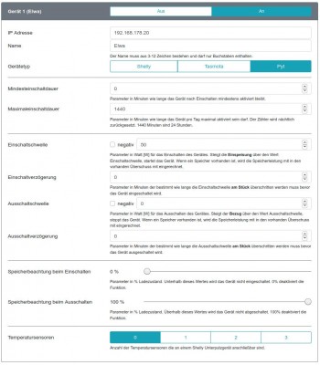

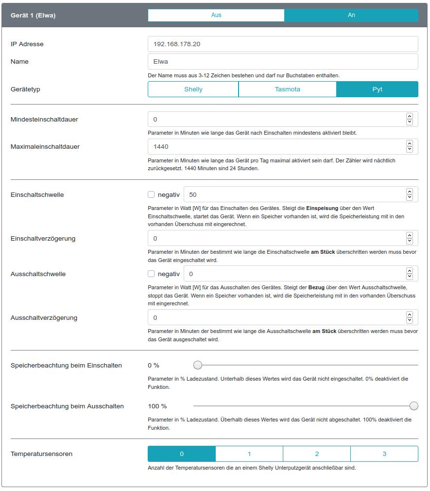

Meine Einstellungen sehen wie folgt aus:
Ich habe "Elwa" also tatsächlich groß geschrieben. Ein- und Ausschaltverzögerung hatte ich variiert. Die Periodendauer des Ein- und Ausschaltens hat sich dadurch geändert, das Verhalten an sich nicht. In der Elwa ist 16A Absicherung gewählt, "Power Timeout" in "Control Systems" steht auf 20. Den Wert hatte ich auch schon ohne Änderung variiert.
Beiträge: 2450
Been thanked: 33 times
Re: Einbindung PV-Thermie
Beitrag von okaegi »
Okay elwa klein oder gross spielt keine Rolle.
Ich kann nur deine Parameter unten beurteilen.
Du hast folgende Parameter die ein sehr nervöses Verhaltem vom Elwa auslösen.
Und zwar Einschaltverzögerung 0 und Ausschaltverzögerung 0.
Die Einschaltverzögerung bedetet wie lange ein Einspeisung in der definierten Höhe (50 bei dir) vorliegen muss
Das der Elwa eingeschaltet wird.
Dann muss man sagen, dass an Elwa immer der gesamte Überschuss übertragen wird.
D.h wenn der Überschuss 600 Watt ist, werden die 600 Watt übertragen. Nun springt elwa an und verbraucht sofort 600 Watt.
Dass heist der Überschuss geht auf 0. Wem im Haus ein weiter elektrischer Verbraucher hinzukommt, z.b. eine Lampe mit
20 Watt, wird der Überschuss negativ.
Der Elwa merkt das (30 Sekunden intervall) und sollte nun seine aktuelle Leistung von 600 Watt auf 580 Watt zurücknehmen.
Nun hast du aber deine Ausschaltbedigung so definiert, das diese bei jeglichem Bezug sofort Elwa abschaltet.
Somit hat Elwa keine Chance nachzuregeln, da er grad rausfliegt.
Teste bitte mit folgenden Parameter:
Mindesteinschaltdauer 5 Minuten (hier geht es vorallem drum mal zu sehen ob er 5 minuten sauber regelt. )
Wenn kein Überschuss vorliegt überträgt er eh 0 Überschuss und elwa geht in standby und verbraucht keinen Strom)
Ausschaltschwelle 100 Watt
Ausschaltverzögerung 2 Minuten. (D.h es muss 2 minuten ein Bezug von 100 Watt stattfinden, dann fliegt er raus, aber
Elwa ist sowieso in Standby da 0 Überschuss übertragen wurde)
Ebenso bitte
Einschaltverzögerung auf 1 Minute stellen.
Damit müsste Elwa nicht zwischen ein und aus hin und herspringen. So passiert es meines Erachten heute wenn Elwa loslegt:
1) Ausschaltbedingung springt an da beim Einschalten vom Elwa der gesamte Überschuss verheizt wird. Und ein Bezug findet statt.
2) Und nun springt sofort die Einschaltbedingung an, da wieder Überschuss vorliegt und nun geht es bei 1 weiter...
Es kann natürlich sein, das es noch ein Bock im Driver hat ..
Deshalb bräuchte ich dann das Log und ein paar Printscreens.
