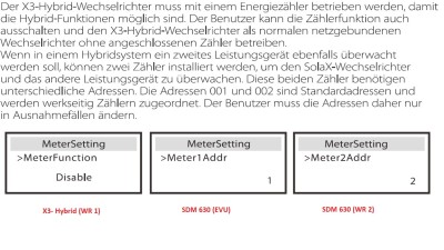

Ein kurzer Zwischenstand für alle:
Ich stehe mit @arauhut in direktem Kontakt und mit eigener Recherche habe ich einiges herausbekommen.
Die Dongle dienen rein der Übertragung in die Cloud und finden keine weitere Beachtung hier für unsere Anwendung!
Die EVU- Daten werden über einen SDM 630 (mit Solax- Kennung, voreingestellte Baudrate??) per Modbus abgefragt und korrekt im 1. WR erfasst und angezeigt.
@arauhut bemüht sich um die Registerbelegung des 1. WR (X3- Hybrid per LAN eingebunden) und stellt diese demnächst zum Abgleich für @openWB z. V..
Die PV- vom 1. WR und Speicher- Daten sind ja in openWB schon korrekt vorhanden.
Der 2. WR lässt sich lt. Beschreibung per 2. SDM auf o.a. Modbus direkt im 1. WR einbinden und wird damit direkt in openWB als Summe sichtbar. Dieser 2. SDM muss aber erst noch montiert werden, ist aber schon vorhanden. Nach 1x Sofort- Laden ist auch der Anzeigefehler der Ladeleistung im Screen behoben. Die openWB standard ohne + arbeitet somit erstmal einwandfrei (heute das 1. mal).
Soviel zu "kurz"....
@arauhut, viel Erfolg!
