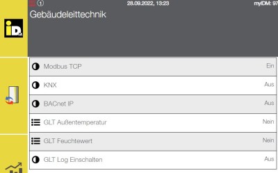

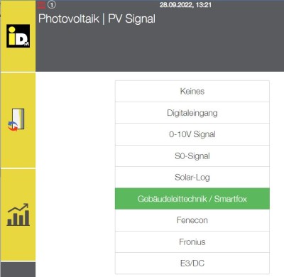

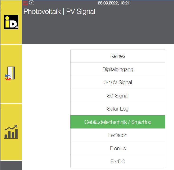

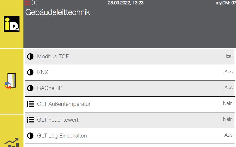

Hier der Auszug aus meinem Navigator 2.0.
Es ist zu beachten, dass die PV-Überschuss-Funktion erst ab einem gewissen Firmware-Stand funktioniert.
Ggf. ist ein Update nötig.
Bei mir wurde dies damals direkt von IDM aus Österreich auf meine Heizung gespielt.

Danke!
Sieht aus, als gäbe es keine der anderen 4 Ansteueroptionen.
Modbus/TCP ist auch ausreichend.
