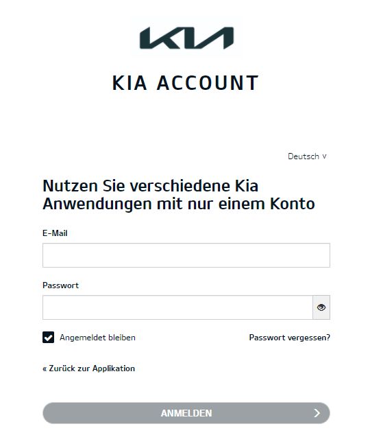

am 18.01.2021 hat sich die Anmeldung in der KIA UVO-App geändert. Versucht man sich mit dem aktuellem Account anzumelden, kommt der Hinweis, dass der Account geupgradet werden muss... auf einen KIA-Account.
Das Upgrade des Konto funktioniert problemlos.
Danach kann man sich wie gewohnt anmelden. Auf der Webseite und in der UVO-App.
Problem: Der Link https://prd.eu-ccapi.kia.com:8080/api/v ... /authorize in der kiasoc.py führt ins Leere (?) und der Soc wird nicht mehr gezogen.

Hab ich gerade getestet... das ist echt blöd. Bei dem Accountwechsel ließ er das alte Kennwort nicht zu. Bei 2 neuen Autos mit 2 neuen Accounts (neue KIA-Accounts) läuft das SoC Modul problemlos. Jetzt konnte ich zumindest das Kennwort von dem alten Account für das alte Auto wieder neu setzen und das usprüngliche alte Kennwort von damals nutzen und schon läuft die Abfrage wieder... seltsam.

Ja, bei Hyundai war das so und nun bei Kia wohl auch. Liegt nahe, im selben Konzern.ftd hat geschrieben: So Jan 24, 2021 10:11 am Hallo zusammen,
