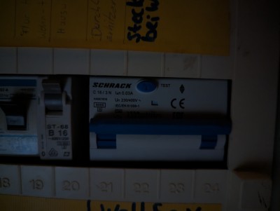

Hallo, meine openwb ist mit fi ls im Haus Kasten abgesichert siehe Anhang.
Wenn ich auf 32a LS gehen will, ist die 32A Variante der fi Typ c, ls Kombi die beste Wahl?

Der verbaute RCBO ist hier nicht zulässig.
Der RCD Teil ist ein Typ A und vor einem Typ B RCD nicht zugelassen.
Wenn der Typ B RCD in der openWB verbaut ist, einfach KEINEN RCD vor die Zuleitung hängen (Sollte dort KEIN Typ B RCD sein, MUSS natürlich einer vor die Zuleitung). Es sei denn, es gibt andere Vorschriften bei dir die das fordern. Z.B. Brandschutzanforderungen oder die Netzform. beides lässt sich aber nicht aus der Ferne sagen.
Sollte das nötig sein, dass muss auch dort ein Typ B RCD (vorzugsweise selektiv) verbaut werden.
Also falls der nicht anderweitig gefordert wird, einfach ein B32 Automat bei Erweiterung auf 22kW verbauen (Sofern denn Leitungsquerschnitt, Länge und Verlegeart das zulassen).
C Auslösecharakteristiken sind NCIHT nötig. Werden aber irgendwie gerne verbaut von Leuten die keine Ahnung haben wie so ein OBC im Auto arbeitet...

Hallo, ich klinke mich mal mit einer ganz kurzen Frage in diesen alten Thread.
Wenn in der oWB der FI und LS eingebaut ist, dann kommt davor kein weiterer FI - klar. Wie schließe ich denn die Zuleitung zur oWB im Zählerkasten an? Direkt auf die Sammelschiene? Kommt mir komisch vor.. Oder an LS? Dann habe ich LS im Zählerlkasten, 10m 5x10qmm Leitung zur oWB, FI und LS in oWB. Passt so? Der Eli ist nich nich gefunden, aber ich plane schon.

In meinem Zählerkastem sieht es so aus, dass immer erst der FI kommt, danach dann der LS. Bei der oWB wäre es dann andersrum, LS im Kasten und FI in der oWB, wenn der FI in der oWB sein würde.

Ja das ist in "normalen" Hausverteilungen so, aber die Reihenfolge ist eigentlich egal.
Dort ist aber halt meist ein RCD für mehrerer Stromkreise mit den LSen zuständig.
Da aber bei Wallboxen jede ihren eigenen RCD braucht, ist auch diese Reihenfolge kein Problem.
Wobei ich aber durchaus generell ein Freund davon bin, den RCD in die Verteilung zu packen... weil EIGENTLICH muss man den alle 6 monate mal "prüfen". Und da hat man dann lieber alle an einer Stelle

Es gibt noch einen Grund den LSS in die Verteilung zu packen: bohrst du aus Versehen den PE oder N an der Zuleitung zur Wallbox kaputt, fliegt kein FI. Ich hatte meinen Eli mal gefragt, warum der die Zuleitung zu einer anderen UV hier im Haus mittels FI absichern wollte, statt den FI mit in die UV zu packen.

Ja das stimmt natürlich, aber deine Zuleitung zu ner Wallbox (also wenn das Vernünftig gemacht ist, min 5x4qmm) wird nur selten unter Putz liegen. Da dann reinzubohren.... dann hat man es auch verdient...
Und wenn du dann nur N und PE triffst, geh Lotto spielen
Aber es gibt auch durchaus Anforderungen die den RCD (den meinst du und nicht den LSS) in die Verteilung zu packen, aber die treffen nicht sooo oft zu

Hast recht, ich meinte natürlich den FI und nicht den LSS. Und ja, ich glaube auch, dass er da ein bisschen übertrieben vorsichtig ist.

Danke sehr für eure aufschlussreichen Antworten!
die openWB Custom gbt es mit eingebautem RCD (fka FI) und mit beigelegtem RCD.
1. RCD bleibt in der WB, dann ist das Erdkabel durch den LS im Zählerschrank im Keller gesichert
2. Der beigelegte RCD kommt im Zählerkasten vor den LS, das lange Kabel geht direkt ohne weitere Unterverteilung in die oWB
Ich werde Option 2. bauen.
Danke & Gruß, Holger
