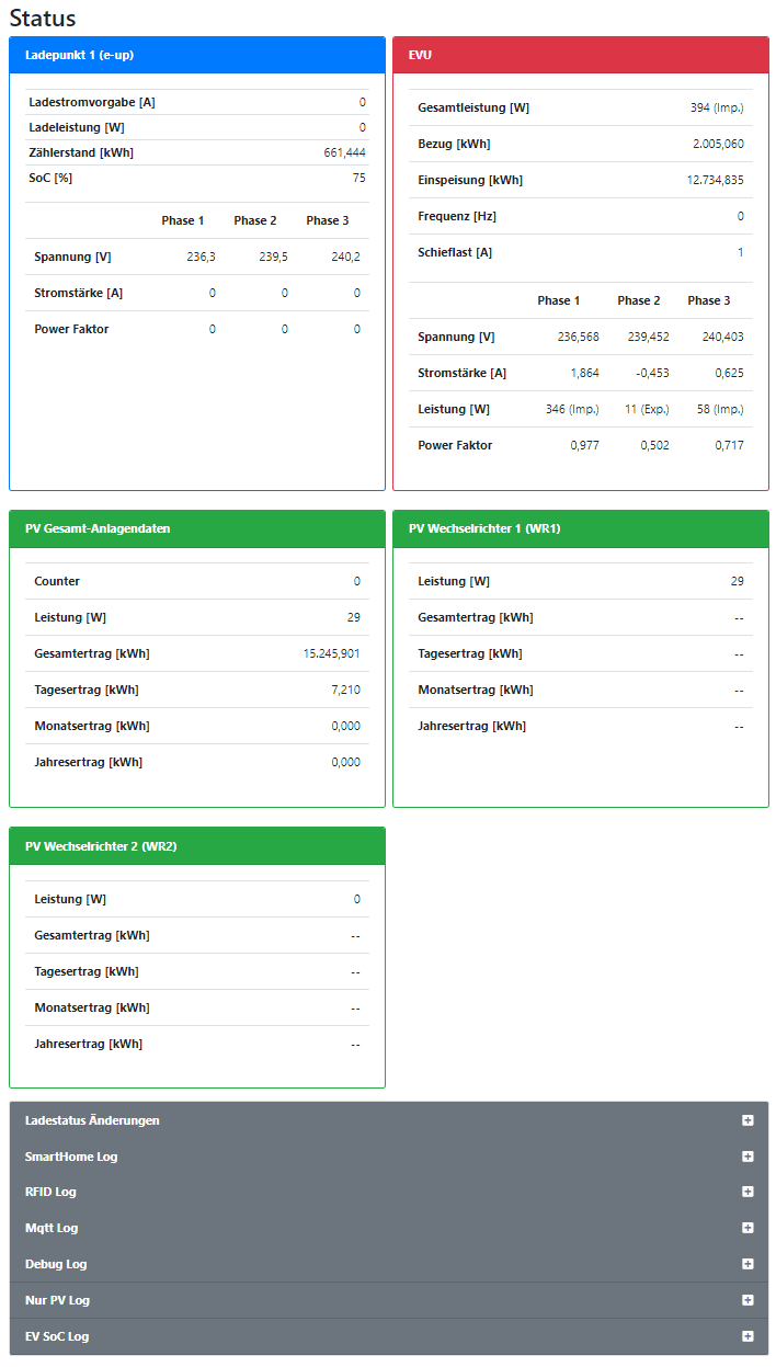

Hallo ich habe gerade auf die Version: 1.9.011a (2021-02-02 13:30:23 +0100 [d3cafa81] ) gewechselt.
Ich bekomme unter Status jetzt einen zweiten, nicht parametrierten WR angezeigt.
Könnte man nicht auch noch die Kachel von System - System-Info (also der Raspi hier mit einblenden?
Danke!
Danke!

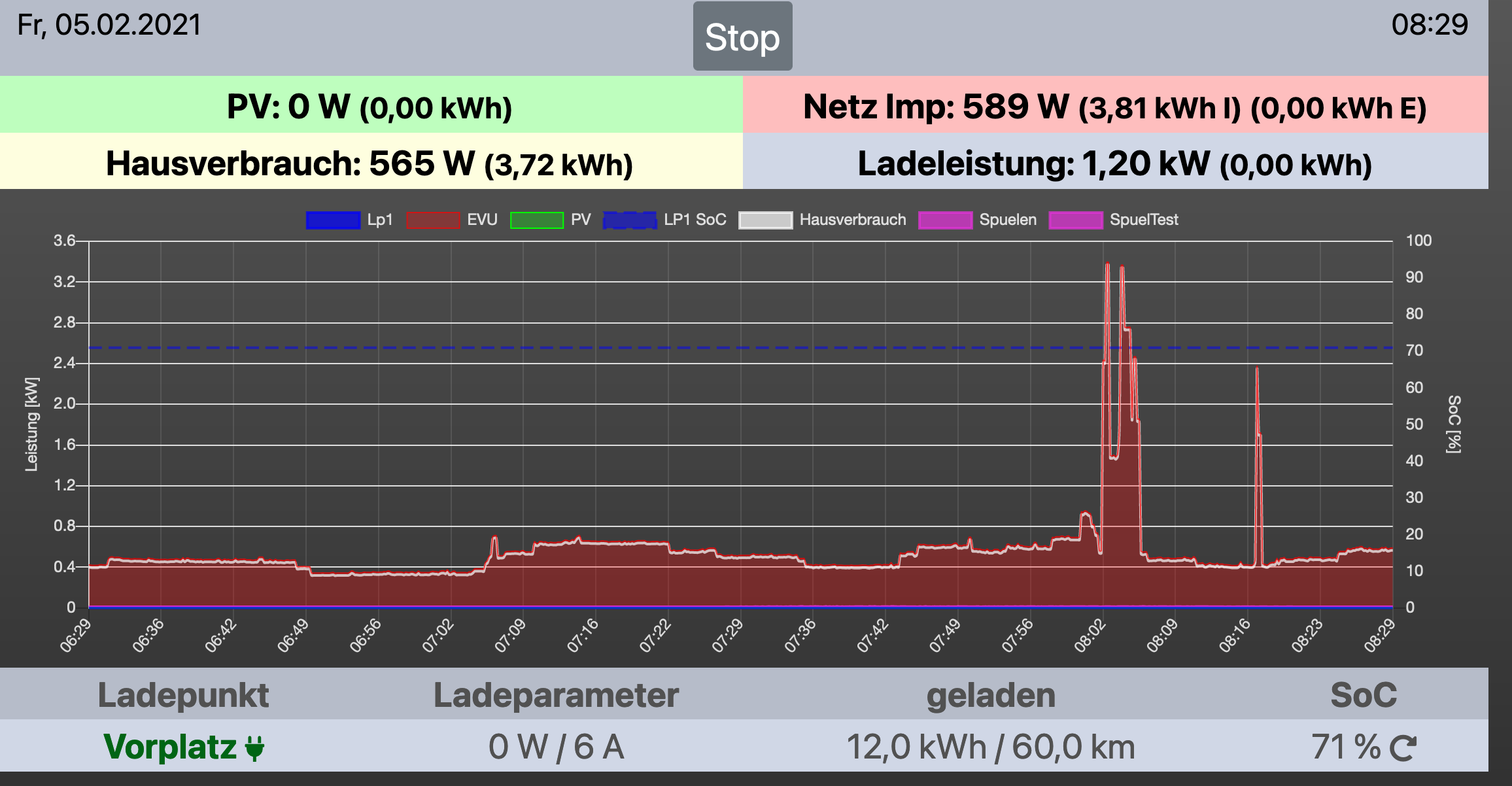

Re: Rückmeldungen Nichtly 1.9.010 / 1.9.011
Ich bekomme seit der letzten Ladung gestern, falsche Ladeparameter und Leistung angezeigt. Habe auch schon alles Lademodis durch und auch LP deaktiviert/aktiviert.
Hab die Version: 1.9.011a (2021-02-03 20:09:12 +0100 [9b1ef3ae] ) drauf.

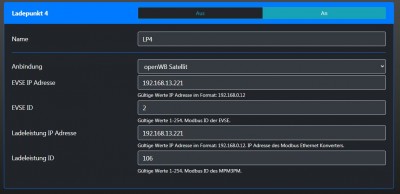

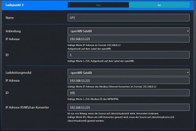

Bastelfrosch
- Beiträge: 213
- Registriert: Mi Mär 25, 2020 9:19 am
LP3 Satellit
Beim Ladepunkt 3 taucht noch "IP Adresse RS485/Lan-Konverter" auf, bei den anderen Ladepunkten ist dem nicht so.
Ein Test mit LP3 klappte nicht. mit gleichen Einstellungen die Satellit auf LP4 eingestellt, geht es sofort
