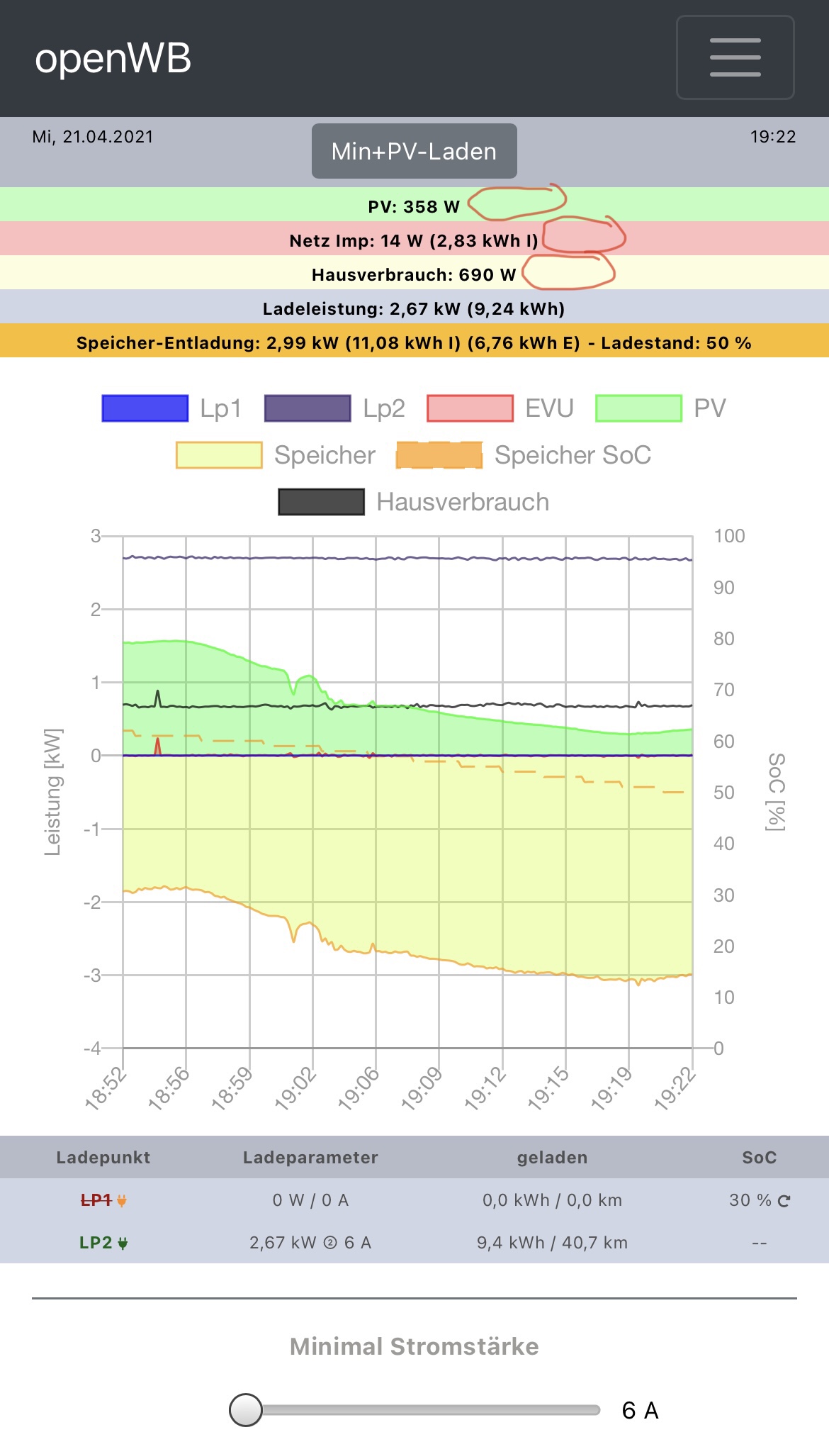

Seit dem Update auf die letzte Stable fehlen auf der Übersichtsseite die exportierte EVU Energiemenge, die erzeugte Solar Energie sowie der Haus-Energieverbrauch.
PV Anlage und Speicher sind von E3DC.
Schöne Grüße
Rene
Update: am nächsten Tag waren die Werte wieder da. erledigt.

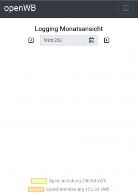

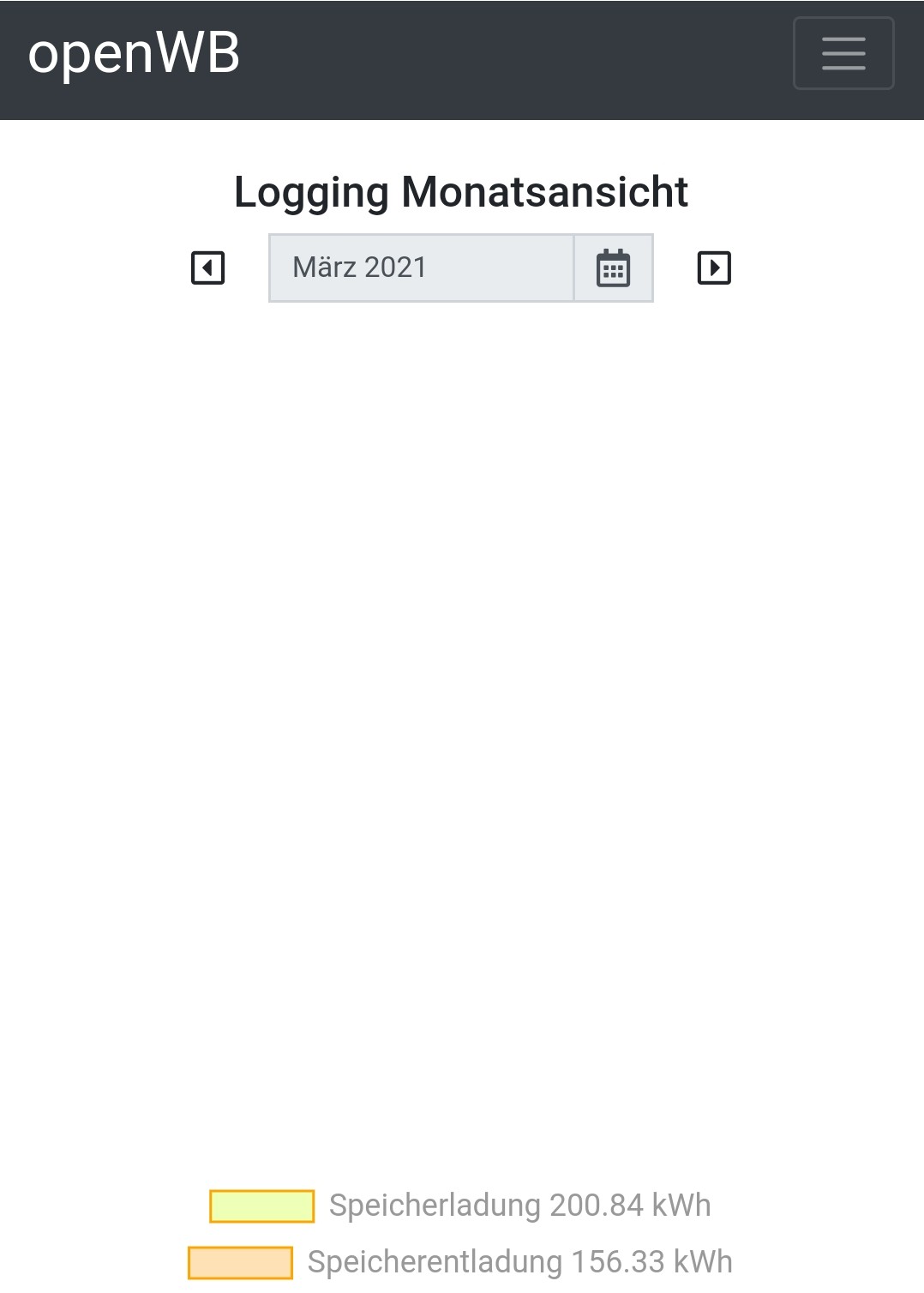

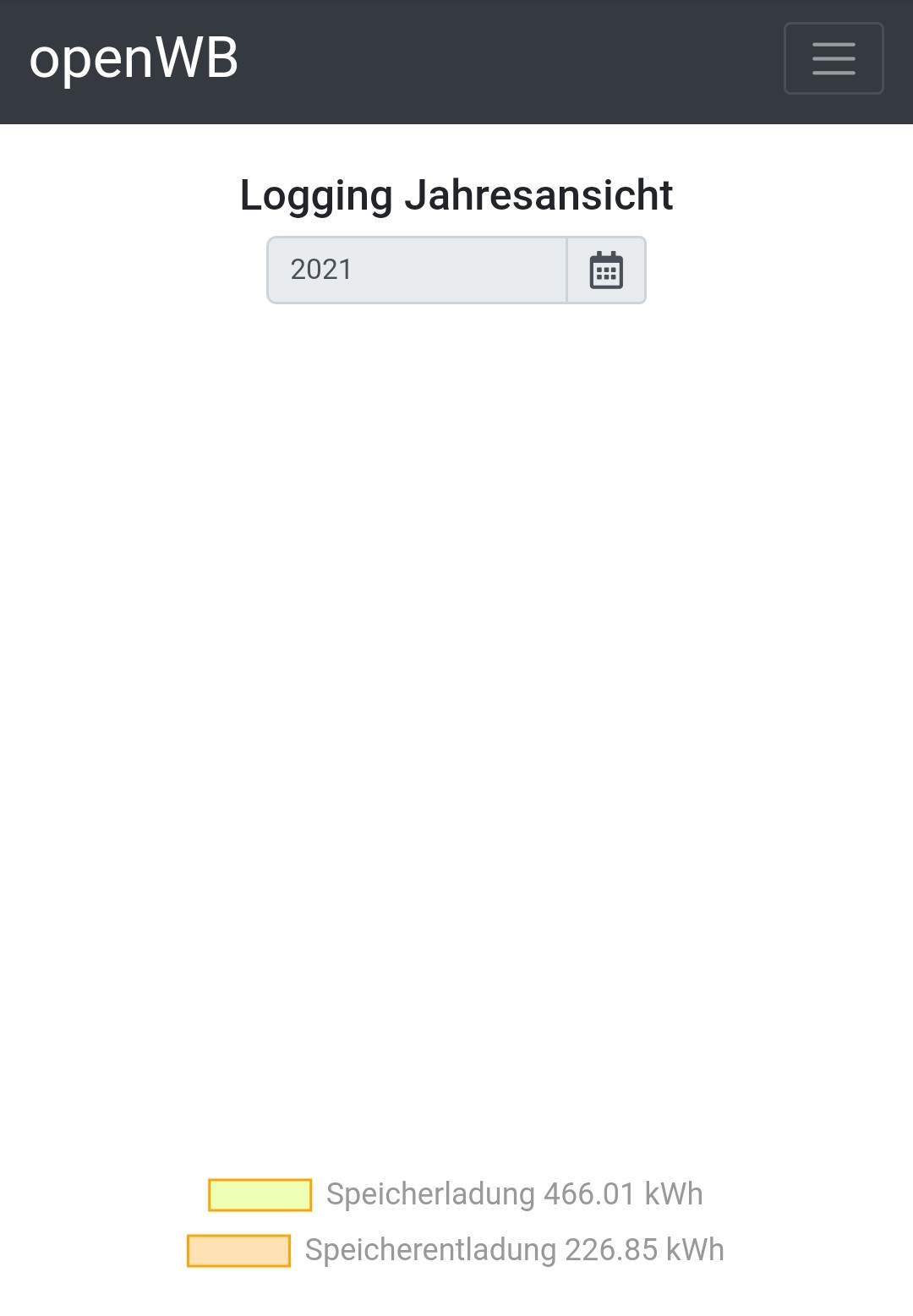

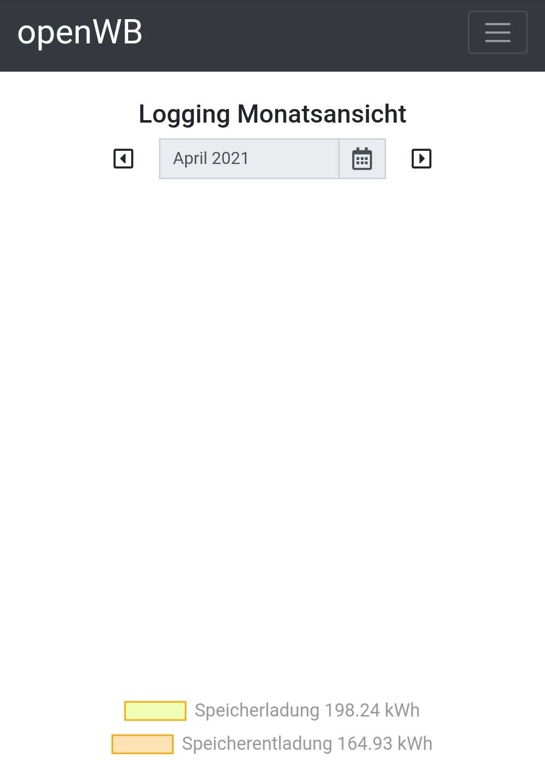

Folgende Bugs habe ich beobachtet:
Nach Absturz wird die Sofortladestärke auf 10A gestellt, obwohl in den Einstellungen für die Ladepunkte 16A definiert sind.
Die Summierung der Exportwerte für den Speicher (Jahreswerte Speicherentladung als Summe der Monatswerte) ist falsch.

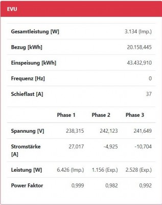

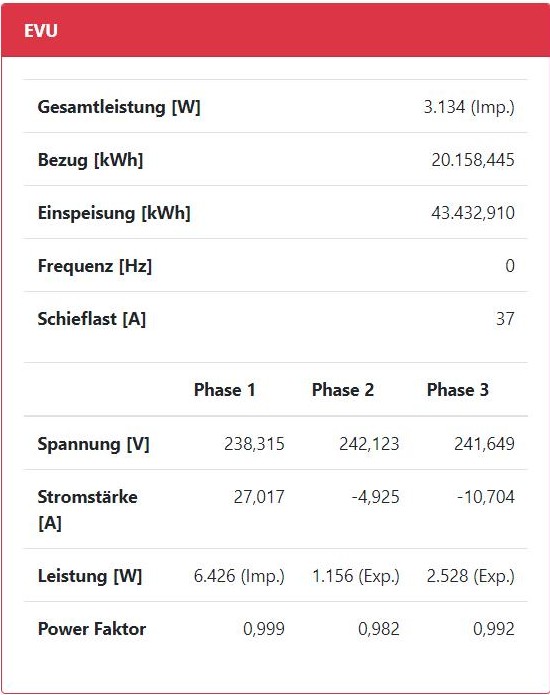

Ich bin mir nicht sicher, ob es bekannt ist. Bisher bin ich immer davon ausgegangen, dass die OpenWB bei Überwachung des EVU-Meaters auch die Schieflast begrenzt, auf die meist gültigen 20 A. Ich kann hierzu aber keinerlei Einstellung finden. Gibt es das Feature noch, oder ist es abgeschaltet? Zumindest bei mir funktioniert es nicht, siehe Anlage. Sollte es also gehen sollen, geht es zumindest bei mir nicht, dann wäre es ein Bug. Die Schieflast wurde natürlich hierbei über mehrere Regelzyklen nicht auf 20 A begrenzt...
Beiträge: 4296
Has thanked: 22 times
Been thanked: 163 times
Re: Rückmeldungen Stable 1.9.220
Das muss bei der automatischen Phasenumschaltung aktiviert werden.
Ilchi
Beiträge: 222
Been thanked: 6 times
Beitrag von Ilchi »
Ok, und wenn ich die nicht habe?
Beiträge: 4296
Dann wird derzeit auch die Schieflast nicht beachtet. Mit 2.0 wird das überarbeitet.
