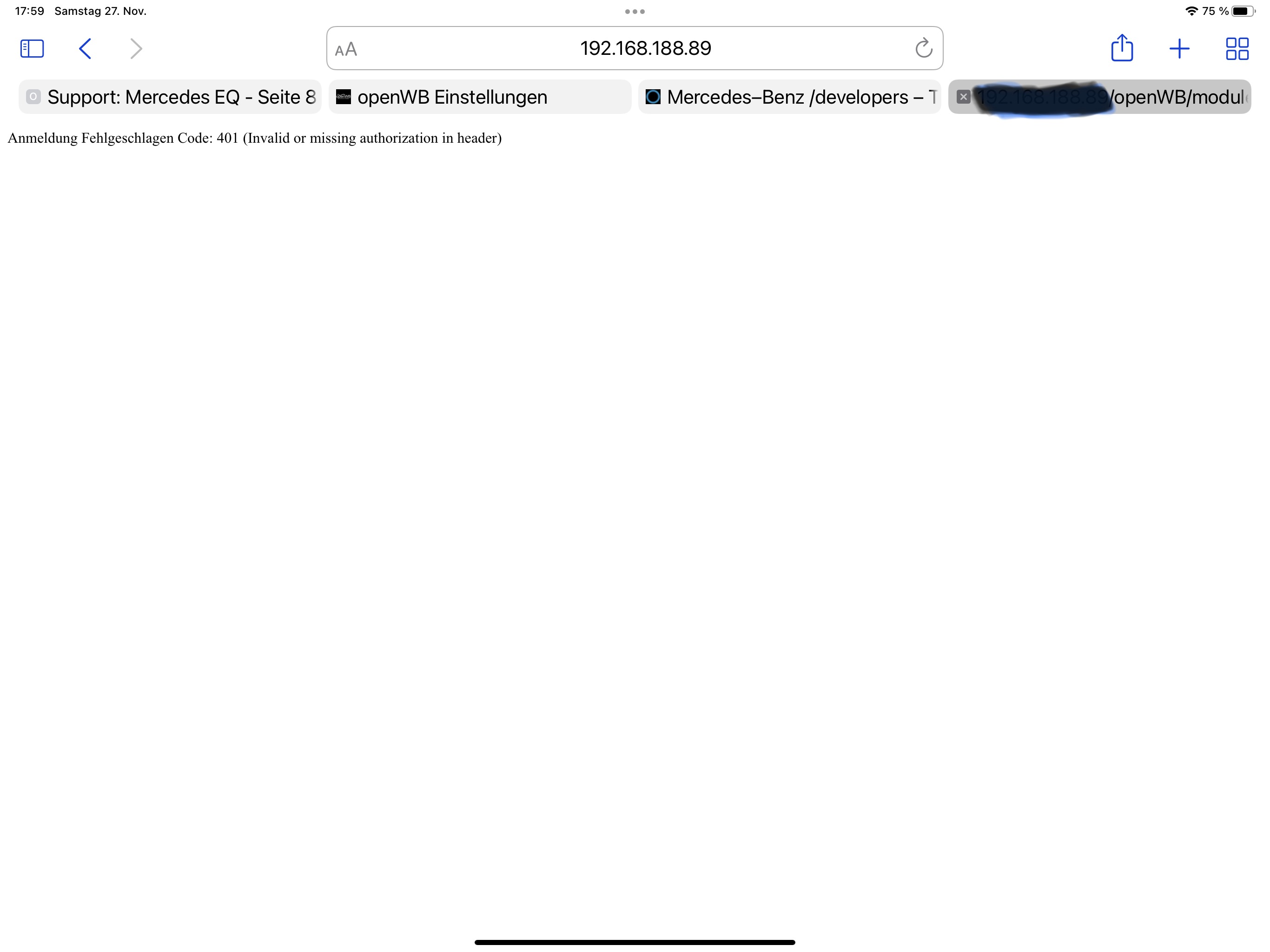

Wer kann mir denn bitte sagen was ich im developers ,unter dem Punkt purpose URL eintragen muss ?
Ich denke dass das der Knackpunkt ist warum ich nicht weiter komme. Da steht im Moment nicht drin.

Bei der purpose URL kommt nichts rein.
Und bei der Redirect URL kommt
http://192.168.188.89/openWB/modules/so ... ack_lp.php
rein und zwar im Mercedes Developer Portal UND in der Soc Konfiguration in der openWB.

Ok , habe ich jetzt so eingetragen, auf beiden Seiten Identisch. Ging sich dann auch ganz gut an, bis dann erneut eine Fehlermeldung kam.
Ich hänge mal an.

Client ID und Client Secret korrekt in openWB eingetragen?

Gerade nochmal überprüft, ja die sind identisch eingetragen

Dann hab ich gerade keine Idee.
