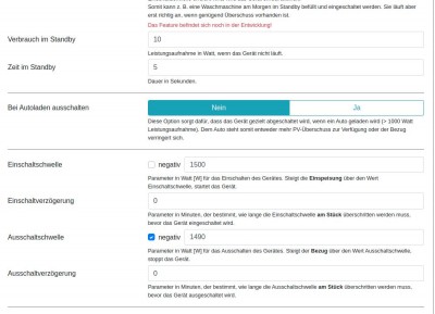

Wie angekündigt hier nochmal die Dokumentation und Lösung meines Problems.
Ausgangslage:
ich wollte meine Spülmaschine neu auf Anlauferkennung umstellen. Daher Einschaltschwelle 1500W und 0 Sekunden. Jetzt hatte ich das Problem, dass wenn ich nach dem Mittagessen die Maschine gestartet habe, diese sofort losgelaufen ist auch wenn gerade Bezug statt Einspeisung stattfand.
Problem:
Mein Problem war folgendes: Über den morgen gab es irgendwann mindestens 1 Sekunde lang 1500W. Dies startet nach meinen Erfahrungen die Steckdose auch wenn die Maschine noch garnicht nach Anlauferkennung gestartet wurde. Von der Zeit vor der Anlauferkennung hatte ich die Ausschaltschwelle noch so belegt: Bezug 50.000W und 1440 Minuten, da ich früher nicht wollte, dass jemand die Steckdose ausschalten kann. Diese 2 Dinge zusammen haben das Verhalten generiert, dass die Freigabe kam, sobald das erste mal die 1.500W überschritten wurden und diese Freigabe wurde nicht mehr über den Tag zurück genommen da die Ausschaltschwelle unerreichbar war.
Lösung: Richtiges Konfigurieren der Ausschaltschwelle. Bei Allen, die die Maschine morgens vor der Sonne starten war das immer egal. Wenn man erst später am Tag startet ist es das scheinbar nicht. Bei mir tut die Konfiguration wie unten angezeigt ganz gut. Bezug negativ mit fast demselben Wert wie die Einschaltschwelle. Somit wird bei mir jetzt jedes Mal wenn die Einspeisung unter 1.490W fällt die Anlauferkennung sofort wieder aktiviert. Würde man z.B. auf 0 Watt stehen lassen, würde bei meinen Werten morgens bei 1.500W eingeschalten werden und selbst wenn beim einschalten der Maschine nur 1W übrig ist läuft diese sofort los.
Vielleicht hilft das dem einen oder anderen, der auch mal die Anlauferkennung testen möchte und nicht immer nur bei Nacht die Geräte startet.
Ausgangslage:
Problem:
