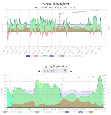

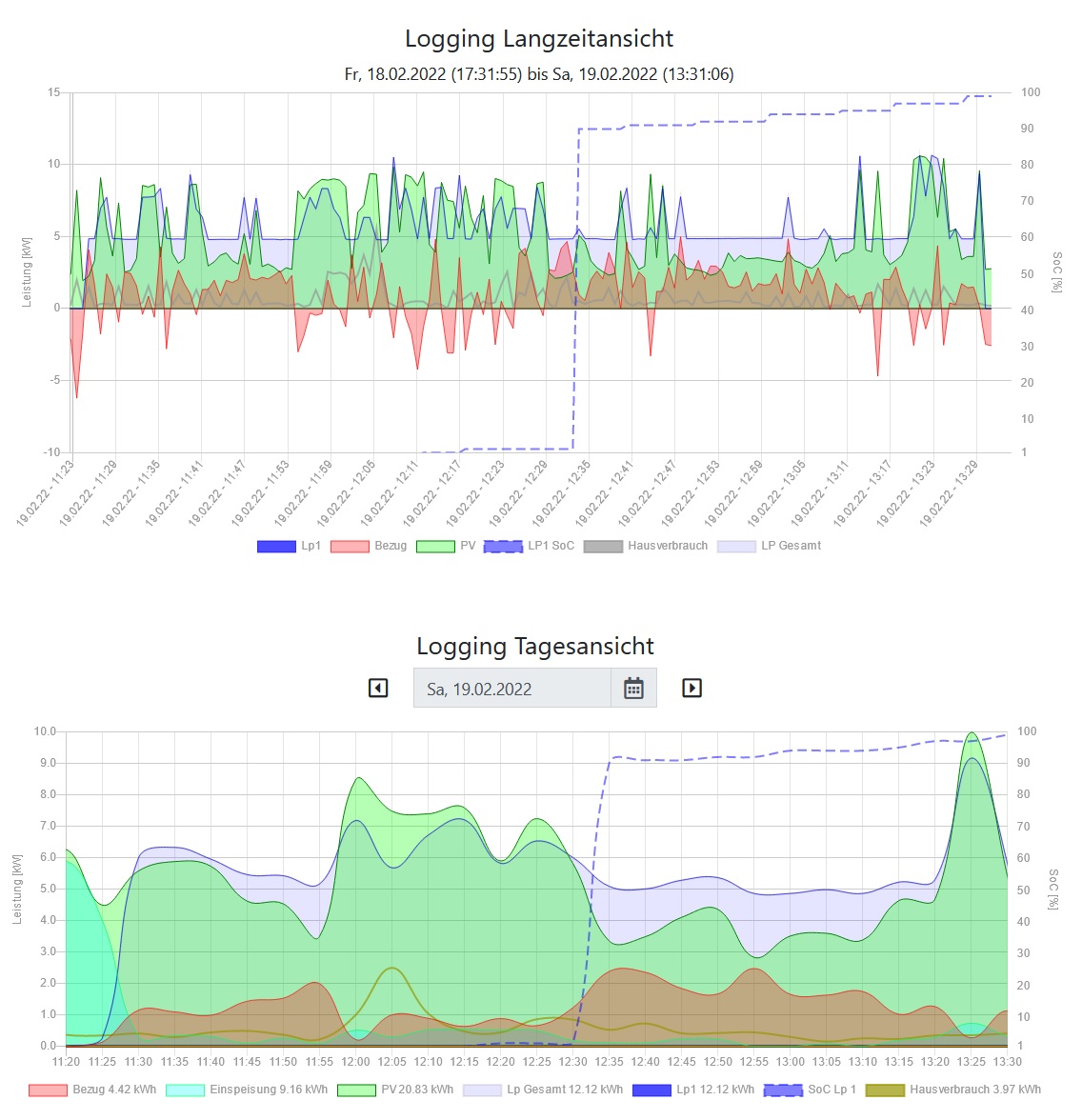

Re: Grafische Darstellung Logging
Häng mich da mal mit dran....
Logging Langzeitansicht: Logging Tasgesansicht: Warum wird die Ladung als kurze Spitzen mit viel zu großer Leistung in der Tagesansicht dargestellt?
In der online Anzeige und in der Langezeitanzeige passt alles.
So ungefährt sollten die Anzeigen doch ähnlich sein.
OpenWB: 1.9.257, selbst installiert, standalone.
Ladepunkt: TWC-Manager, HTTP.
- Beiträge: 10454
- Has thanked: 197 times
- Been thanked: 487 times
Auflösung Zählerstand zu gering (nur ganze kWH)
Lösung:
In 0,01kWh auflösen und die Werte übergeben.
Lösung:
