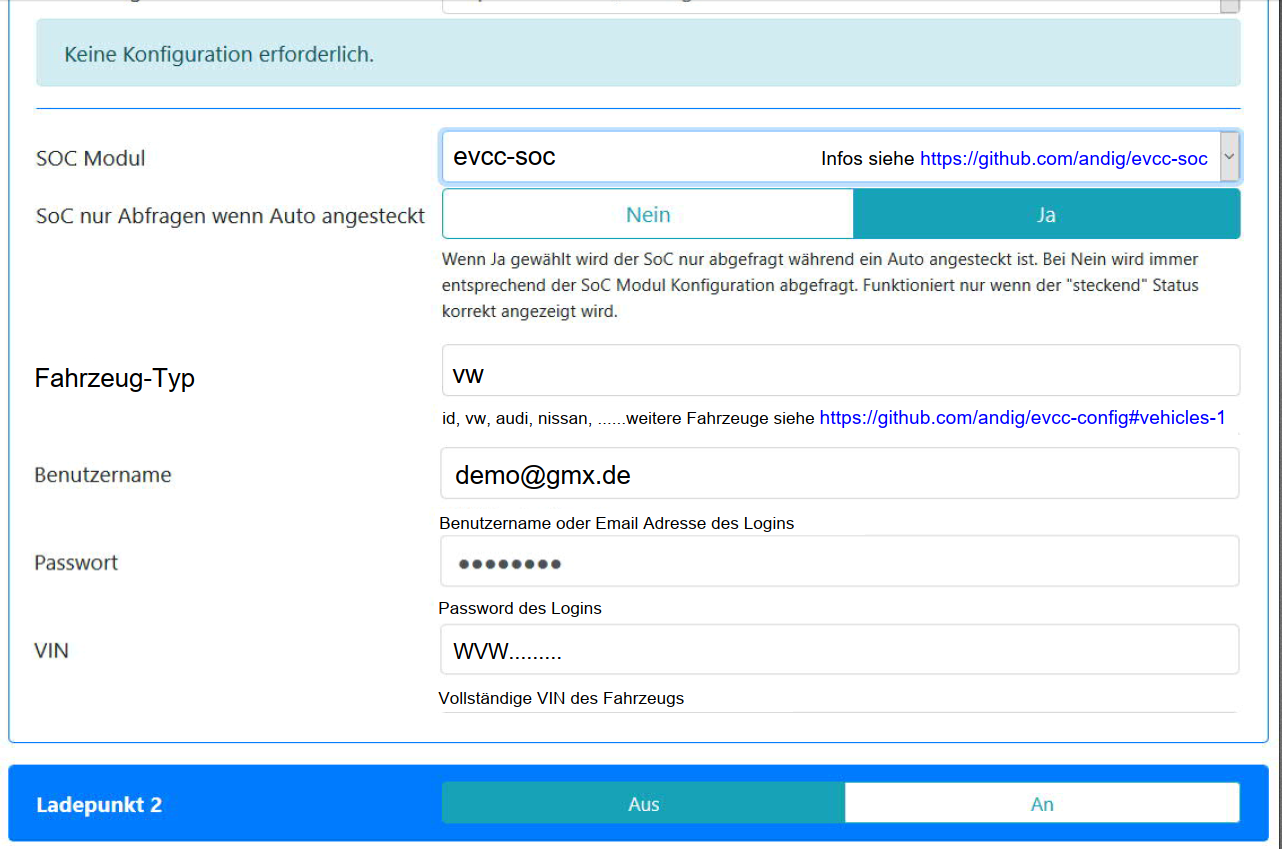

Vielleicht könnte man eine neue/zusätzlich Eingabemaske für die evcc-soc konfiguration machen, die man auch für andere Fahrzeuge benutzen kann.
Vielleicht kann dann der ein oder andere openWB-Besitzer, der jetzt noch Probleme mit der Anforderung seines EV-SoCs dieses Modul dann auch benutzen.

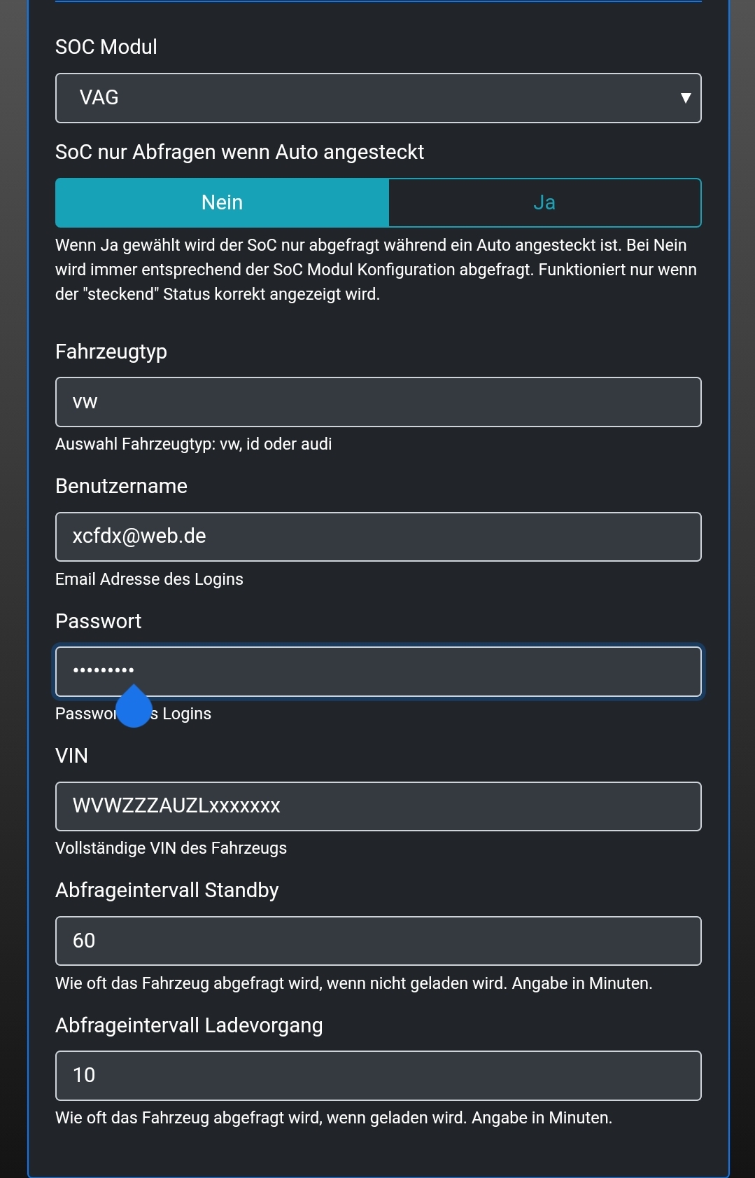

Ich habe auf Basis der bestehenden EVCC Module (ID, Audi) ein "VAG" Modul als PullRequest eingestellt. Dies sollte vw, audi, id können - aber vermutlich auch alle anderen in EVCC implementierten Fahrzeuge.
War mein erstes Mal mit Github und Phyton und Visual Studio habe ich auch das erste Mal seit etlichen Jahren wieder installiert. Jetzt hoffe ich, dass es den Ansprüchen genügt - Spaß gemacht hat es in jedem Fall.

Müsste die Unterscheidung nicht anhand der VIN funktionieren? Auch muss eingegeben werden, ob man die Daten eines VW oder ID auslesen möchte (siehe Parametermaske)

Richtig, aber das VAG Modul, welches ich Vorschlage, basiert auf EVCC. Du würdest das gleiche Modul an beiden LP einsetzen mit den gleichen Zugbagsdaten. An einem LP mit Fahrzeugtyp "id" und der ID-VIN, am anderen mit Typ "vw" und der eUp VIN
Aber das Carnet Modul wird auch nicht einfach so verschwinden - sonst stehen ja hunderte WB plötzlich still und müssen neu konfiguriert werden
