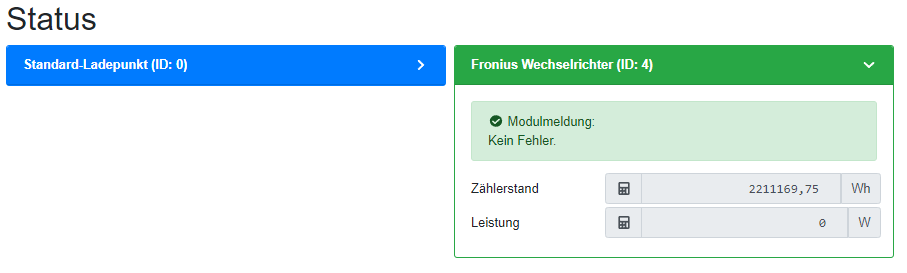

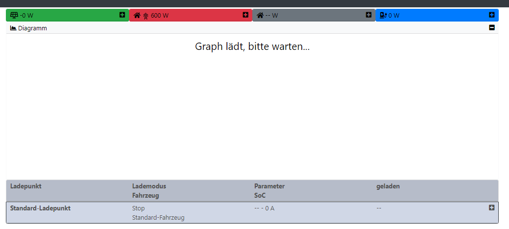

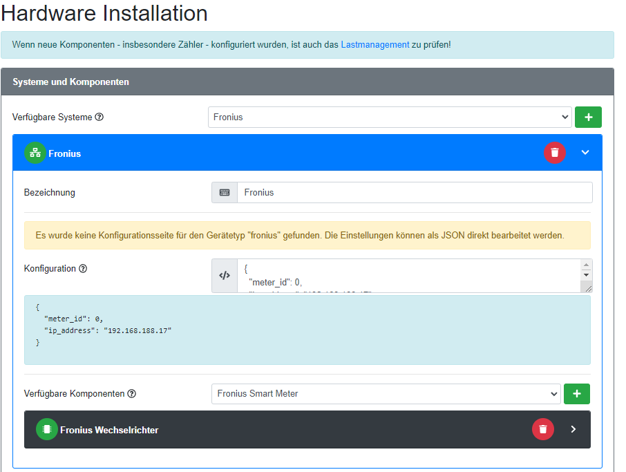

leider mit Verzögerung habe ich heute mir die 2.x auf dem Test Raspi mal angesehen und versucht meine HW Komponenten einzubinden, was leider nicht ganz funktioniert. Da ich kein Entwickler bin und wirklich nur rudimentäre Ahnung habe wie das System funktioniert, hier einfach mal eine Anwender Rückmeldung
Version: Aufbau Raspi mit aktuellem Image Alpha1 und mit Update via git pull auf Stand heute.
Folgendes wollte ich einbinden:
1. Fornius Wechselrichter Symo 7.0-3-M (1) und SmartMeter
Folgende Feststellungen / Ablauf:
1. Verfügbare Systeme - Fronius gewählt -> Neue Gruppe "Fronius" wird angelegt
2. Verfügbare Komponente - Wechselrichter gewählt -> Neues Element "Fronius Wechselrichter" wird angelegt
3. Verfügbare Komponente - Smart Meter gewählt -> Bei Bestätigung über Button plus wird kein neues Element angelegt
Dies habe ich schon mehrfach seit der ersten Version (Image) durchgeführt immer mit dem gleichen Ergebnis. Auch mal das System komplett neu aufgebaut und alle Updates vor der Erfassung hat keine Einfluss. Es wurden bis dato auch keine weiteren Einstellung durchgeführt.
Zur Vollständigkeit -> Keine Konfigseite für den Gerätetyp Fronius gefunden, was ja in dem aktuellen Status i.o. ist. die IP Adresse für den Wechselrichter braucht ja nur eingetragen werden
Zweiter Hinweis (wo möglich aber auch weil Smart Meter Daten fehlen):
Graph wird nicht aufgebaut:

Bitte einmal den Browser-Cache löschen, Seite neu laden und dann nochmal probieren.skyflying hat geschrieben: So Feb 06, 2022 4:14 pm Hallo zusammen,

Wenn dies nicht erfolgreich ist, bitte einen separaten Thread aufmachen, sonst wird's hier zu unübersichtlich. Dann Debuglevel auf Details stellen und einen Ausschnitt aus dem Main.log posten, wenn Du das Modul hinzufügst.
