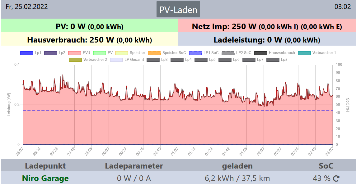

LutzB hat geschrieben: Do Feb 24, 2022 8:26 am @jss:
Das ist eine Auswirkung einer zu langen Regelschleife. Wenn Du in das Debug Log siehst, wirst Du Warnmeldungen zur Laufzeit finden. Wenn die Regelgeschwindigkeit auf "langsam" gestellt wird (20 Sekunden), sollte das Problem verschwinden.
Ich hab die Regelgeschwindigkeit mal auf "langsam" gestellt, aber das hat nichts an den fehlerhaften Tageswerten geändert und ich sehe auch keine Warnungen im Debug-Log.
Die Steuerung funktioniert ja auch ohne Probleme.
Nur der Tageswert des Hausverbrauchs scheint einfach aus "PV-Erzeugung - Ladeleistung" berechnet zu werden komplett unabhängig vom tatsächlichen Tages-Hausverbrauch. Dementsprechend ist dann auch der Im- und Export immer 0.

Auch am neuen Tag ist der Tageswert des Hausverbrauchs leider einfach 0.
