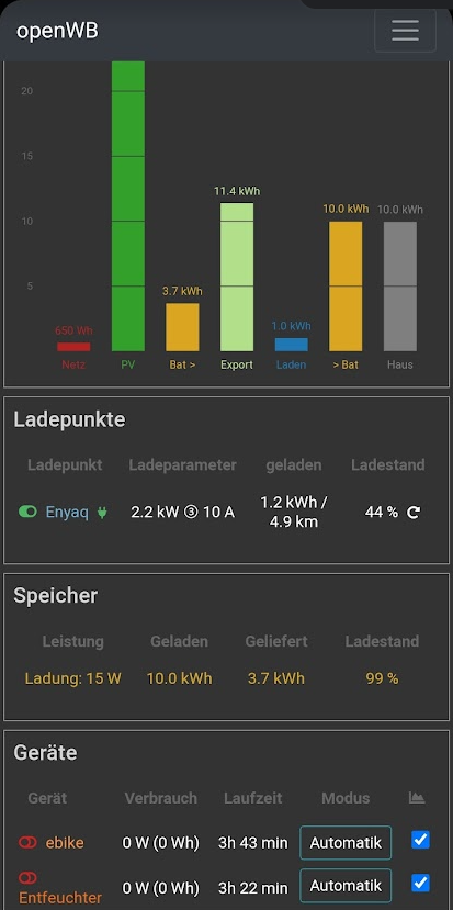

Gestern folgende Merkwürdigkeit im Color Schema gehabt - sowohl am Smartphone, als auch in der PC Desktop Ansicht. 3-phasiges laden mit 2,2 kw - eigentlich unmöglich.

Wurde das in den anderen Themes korrekt angezeigt?
JB_Sullivan hat geschrieben: Mo Mär 28, 2022 9:28 am Gestern folgende Merkwürdigkeit im Color Schema gehabt - sowohl am Smartphone, als auch in der PC Desktop Ansicht. 3-phasiges laden mit 2,2 kw - eigentlich unmöglich.

electron hat geschrieben: Di Mär 29, 2022 7:17 am Wurde das in den anderen Themes korrekt angezeigt?
Kann ich nicht sagen, weil ich nicht auf die Idee gekommen bin, andere Themes zu testen. War auch nur am Sonntag der Fall. Nach stoppen und Neustart des Ladevorgang, wurde dann auch die richtige Phasenutzung für die zur Verfügung stehende Leistung angezeigt. Also ich kann es nicht nachstellen oder reproduzieren.
