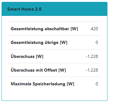

Smarthome nimmt von openwb den Evu Bezug / Einspeisung als Regelbasis. Mach mal folgendes :
Wenn deine Wp läuft, schau mal den Status an. Was zeigt der Evu und was zeigt dir Smarthome an ?

Re: Smarthome 2.0 Steuerung und Überschussberechnung
Auch wenn die Wahrscheinlichkeit sehr gering ist, dass das der Grund ist: Mach auch mal „in Hausverbrauch einrechnen“ aus.
ich werde das testen sobald die Sonne wieder scheint. Was mir gerade aufgefallen ist, dass der Verbrauch der WP als abschaltbar gesehen wird, obwohl die WP als nicht schaltbar konfiguriert ist. Müsste das nicht bei "Gesamtleistung übrige" stehen?
abschaltbar wir in den potemtiellen Pv Ertrag reingerechnet.
Stell mal deine wp auf schaltbar und schau mal was im parameter
Bei Autoladen....steht (sollte auf nichts tun sein.
Habe die WP auf schaltbar und alle Werte auf default gestellt (es waren noch ein paar Parameter von Tests eingestellt). Dann gespeichert. Der Verbrauch stand dann bei "Gesamtleistung übrige". Schaltbar wieder ausgeschaltet und der Wert bleibt bei "Gesamtleistung übrige" Ich hoffe das es jetzt richtig funktioniert. Danke für die Hilfe !!!
