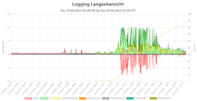

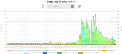

@mcp
Kannst Du dazu bitte das Langzeit- und Tagesdiagramm posten?
Dann ist noch interessant, welches PV-Modul Du nutzt. Die Daten kommen nicht vom Varta Speicher.
Nachtrag: Wenn möglich bitte auch die *.csv für den entsprechenden Zeitraum.
Zu finden im Browser unter http://<meine-openWB>/openWB/web/logging/data/ in den Unterordnern "daily", "monthly" und "v001".
Die Daten des Langzeitdiagramms gibt es unter http://<meine-openWB>/openWB/ramdisk/all.graph

gerade eben auch wieder so ein "lustiges" Phänomen. Ich hab ja die openWB an FHEM per MQTT dran:
==> /opt/fhem/log/fhem-20220407.log <==
2022.04.07 17:00:08 3: MQTT2_openwb: gesamt_haus_stromverbrauch: 103.450 kWh
2022.04.07 17:00:08 3: MQTT2_openwb: DailyYieldHausverbrauchkWh: 9.41
2022.04.07 17:00:08 3: MQTT2_openwb: Old_DailyYieldHausverbrauchkWh: 9.50
2022.04.07 17:00:08 3: MQTT2_openwb: diff = DailyYieldHausverbrauchkWh:9.41 - Old_DailyYieldHausverbrauchkWh:9.50 == -0.0899999999999999
2022.04.07 17:00:08 3: MQTT2_openwb: day wrap, returning previous TotalHouseConsumptionkWh: 103.45
der "gesamt_haus_stromverbrauch" ist natürlich eigentlich schon viel höher, aber weil die openWB des öfteren immer "lustige" Werte übermittelt, musste ich vieles abfangen und auf Logik prüfen. Und nun sieht man oben folgendes:
von der openWB wird DailyYieldHausverbrauchkWh: 9.41 gemeldet.
VORHER (Old_DailyYieldHausverbrauchkWh) war der DailyYieldHausverbrauchkWh von der openWB aber mit 9.50 gemeldet, was nicht logisch ist und nicht sein kann, daher ignoriere ich den Wert dann und nehme den vorherigen für TotalHouseConsumptionkWh (UserReading in FHEM)
nochmal wegen den Phantasie-Werten von meinem letzten Post: Sobald die PV Anlage Strom produziert, werden die Werte wieder normal, solange aber kein Strom produziert wird, bleiben die Phantasie-Werte so.

Hallo LutzB,
LutzB hat geschrieben: Do Apr 07, 2022 4:43 am @mcp
na klar:
Langzeitdiagramm
Langzeitdiagramm
Tagesdiagramm
Tagesdiagramm
SMA ModbusTCP WR
habe ich angehängt (mehr gibt's noch nicht, weil der 07.04. noch nicht vorbei ist, ist ja heute Nacht passiert)
20220407.csv
(30.29 KiB) 150-mal heruntergeladen
habe ich ebenso angehängt
all.graph.txt
(70.44 KiB) 149-mal heruntergeladen
Danke.
