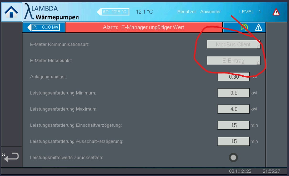

Hallo Sol-Bär-T,
Danke für die Screenshot!
Der wichtigste wäre dieser um zu sehen was bei Dir ausgegraut ist.
Bei mir scheint es nur für positive Werte eingestellt zu sein, hier meine Einstellung
Bitte kanns Du uns Deine auch zur Verfügung stellen, da Du jetzt keine Fehlermeldung mehr hast
LG Mike

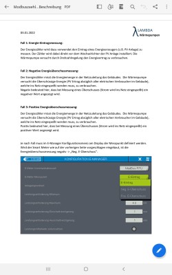

Ich glaub da bist du auf einer heisser Spur. Das manual hab ich grad gefunden.
Openwb kann punkt 2 oder 3.

Wenn ich mir die Optionen anschaue ist der Unterschied gar nicht so gross.
Jeweils aus Sicht openwb:
Fall 1: E Eintrag (nur bei Einspeisung eine positiven Wert > 0 schicken, Bezug wird als 0 übertragen)
Fall 2: Negativer Überschuss ( eine Einspeisung wird als negative Zahl übertragen, Bezug positiv)
Fall 3: Poitiver Überschuss (eine Einspeisung wird als positive Zahl übertragen, Bezug negativ)
Ich bau option 1 noch ein, dann solltest du so fahren können,

Fall 1 ist allerdings der reine PV-Überschuss. Fall 2 und 3 der EVU-Überschuss.okaegi hat geschrieben: Mo Okt 03, 2022 8:54 pm Wenn ich mir die Optionen anschaue ist der Unterschied gar nicht so gross.
Fall 3: Positiver Überschuss (eine Einspeisung wird als positive Zahl übertragen, Bezug negativ)
OWB verwendet im Normalfall den EVU-Überschuss (Fall 2 / 3).

Stimmt aber Lamba merkt nicht wenn wir nur den EVU Überschuss hier schicken.aiole hat geschrieben: Di Okt 04, 2022 9:57 amFall 1 ist allerdings der reine PV-Überschuss. Fall 2 und 3 der EVU-Überschuss.okaegi hat geschrieben: Mo Okt 03, 2022 8:54 pm Wenn ich mir die Optionen anschaue ist der Unterschied gar nicht so gross.

Ok. Fall 1 wird dann sozusagen "missbraucht"?
Soll Fall 2 und 3 trotzdem bedienbar bleiben?
Eigentlich sind die 3 Fälle aus WP-Sicht (nicht aus oWB-Sicht) dann doch gleich, sofern der an die WP übermittelte Überschuss (egal ob PV oder EVU) WP-intern vollständig in Wärme (elektrischer Überschuss x COP) umgesetzt wird.

Richtig aus Sicht wp alles dasselbe, von der Anpassung ist es auf openwb Seite nicht relevant. Aber wir könnten dann mit dem testen anfangen und müssen nicht auf Lamba warten.

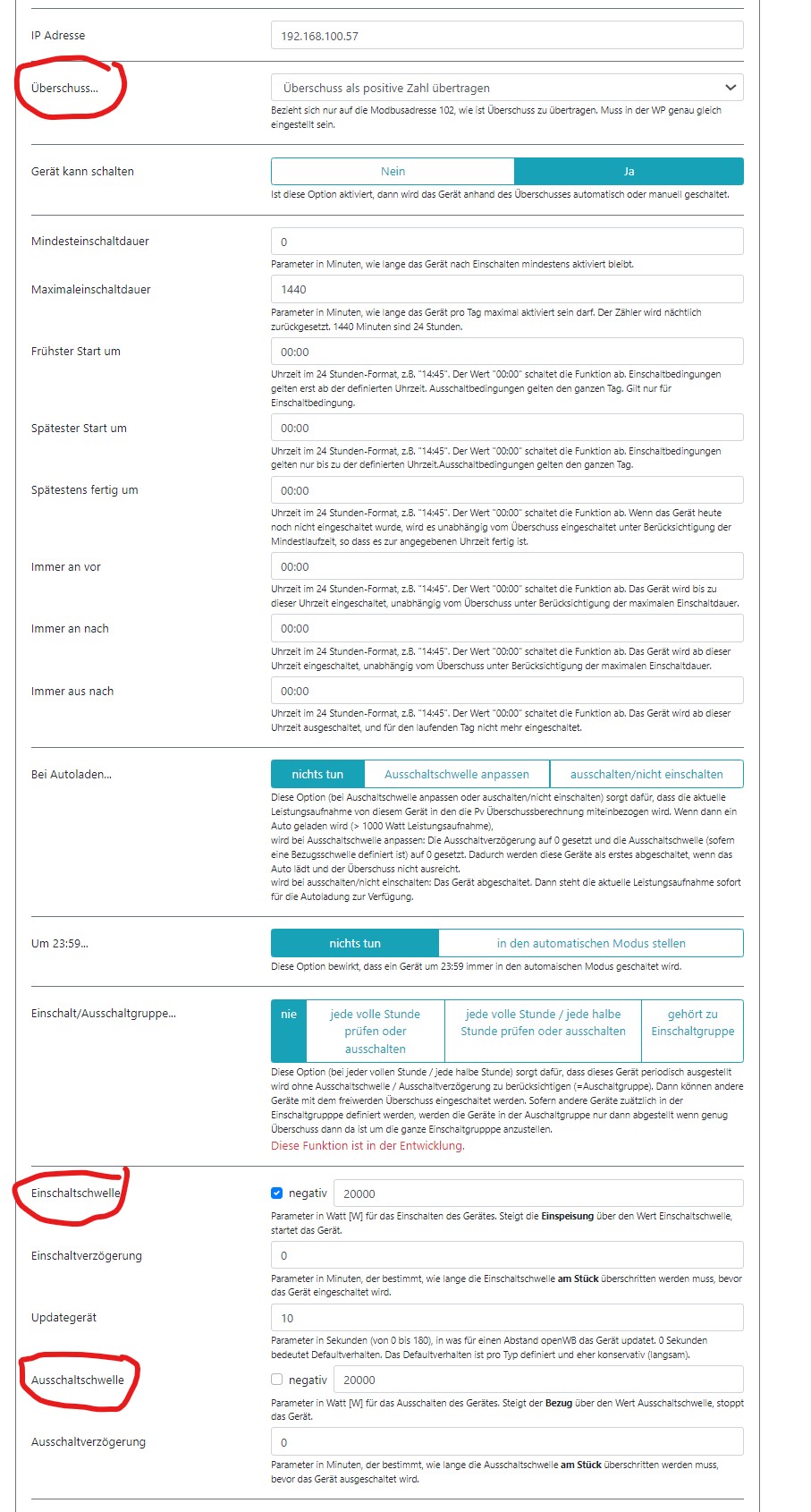

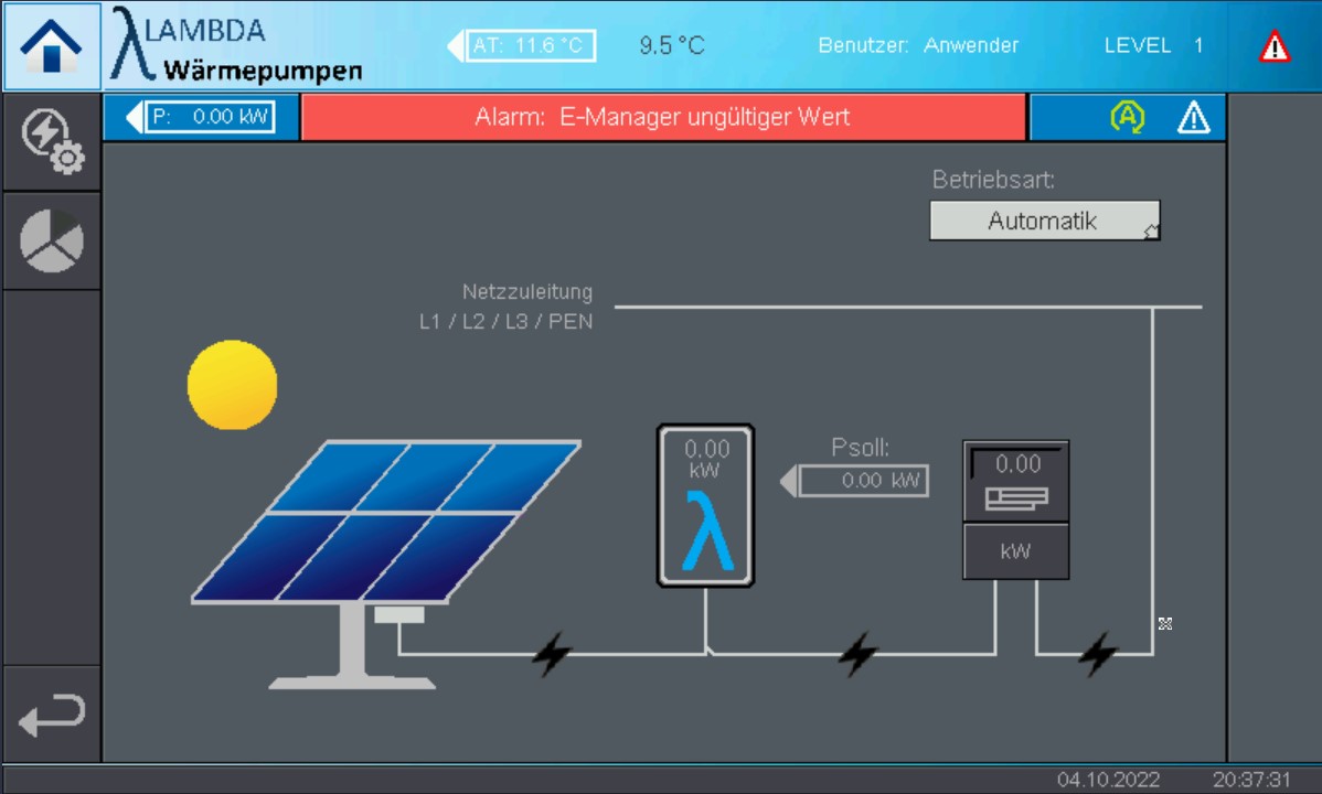

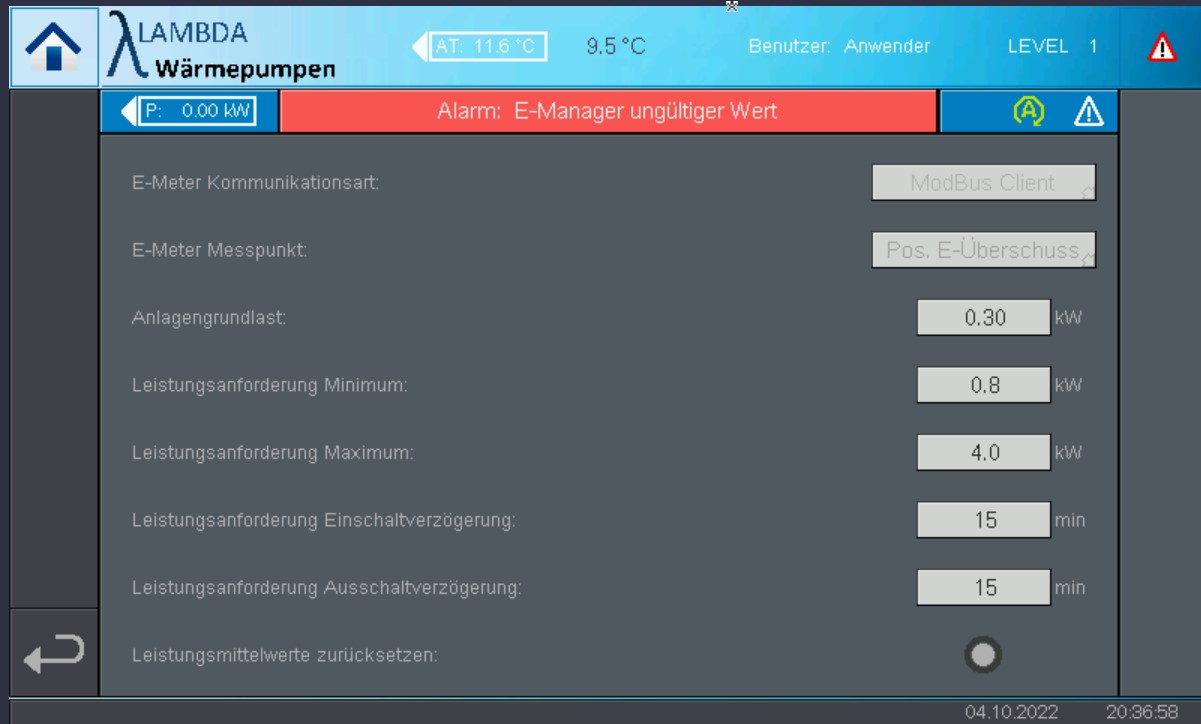

Der Support hat mich nun doch auf pos. E-Überschuss umgestellt: und die Überschussanzeige ist jetzt rechts zur Zuleitung gewandert: Ich bekomme wieder die Fehlermeldung "E-Manager ungültiger Wert" wenn kein Überschuss vorhanden
Habe Überschuss in OpenWB auf negativ und positiv getestet
Habe den Einschaltwert und Ausschaltwert auf 20000 gestellt und mit negativ Haken bei beiden gespielt
Kannst Du mir bitte helfen was ich bei den OpenWB Werten einstellen muss um die Fehlermeldung weg zu bekommen.
Oder muss der Lambda Support mich auf Neg. E-Überschuss einstellen?
Zur info meines Tests:
Ich habe mich mit einem Modbusclient gespielt und wenn ich positive und negative Werte übertrage sehe ich sie in der WP und bekomme keine Fehlermeldung
LG Mike

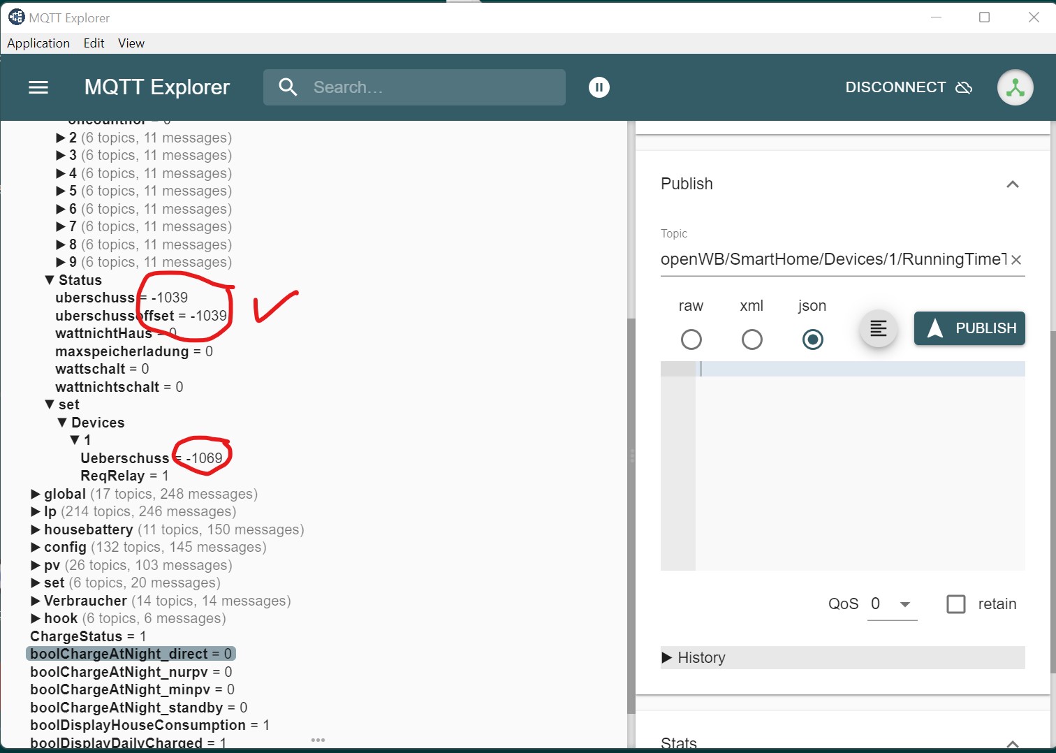

Vielleicht nur eine INFO oder Fehlinterpretation von mir:
Wenn ich jetzt die Werte in MQTT Viewer von den OpenWB Werten betrachte
Wert ändert sich laufend im Status mit Netzbezug der Wert:
Überschuss und Überschussoffset
aber in "set devices 1" der Wert des Überschuss nicht, er bleibt immer auf -1069 egal was ich im Device 1 für Lambda einstelle.
gibt es vielleicht ein Limit mit -1069 wenn ich Netzbezug habe?
LG Mike
