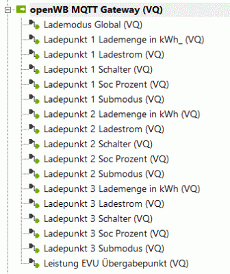

Ich bau gerade ein MQTT Template fürs Loxforum und hab leider "noch" kein E-Auto (kommt aber bald) und kann leider noch nicht testen!
HTTP:
https://www.loxforum.com/forum/hardware ... wb-series2
MQTT:
https://www.loxforum.com/forum/german/s ... post271338
Hänge gerade beim regeln des Ladestroms!
  • Ist der Ladestrom der Submodus 3 oder hab ich da was falsch verstanden?
  • Hab mal das Wichtigste aus Post #1 eingebaut oder gibt es da noch eine andere Liste?
  • Ein User hat geschrieben dass man die EVU Leistung am Übergabepunkt mit folgendem Befehl bekannt gibt: openWB/set/evu/W <v> ( <v> ist der Platzhalter für die Variabel)
  • Befehl Leistung PV Anlage: openWB/set/pv/W <v> korrekt?
  • Befehl Leistung Heimspeicher: openWB/set/housebattery/W <v> korrekt?
Beiträge: 10182
Has thanked: 162 times
Been thanked: 379 times
Re: MQTT
openWB/config/set/sofort/lp/1/current
Zum setzen des Ladestroms des Sofort Ladens.
Ja, das v gehört nicht zum topic.
Die benötigten stehen auch in der modulconfig beim jeweiligen mqtt Modul mit dabei.
