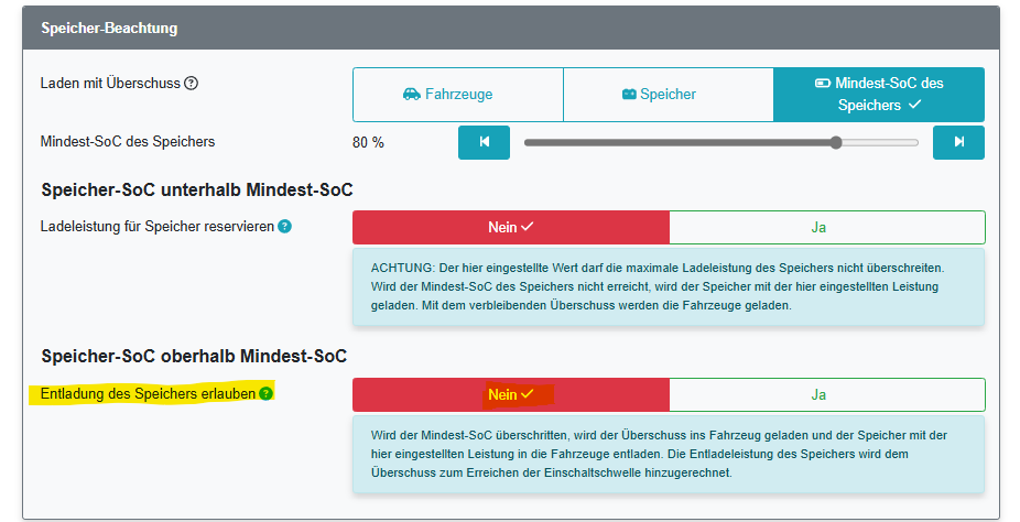

bei mir entlädt sich im Eco-Modus bei Unterschreiten Preisgrenze der Speicher.
Wie kann ich das unterbinden?
Ich dachte, standard bei Eco ist, dass der Speicher nicht entladen wird !?
Ich habe die Version 2.1.8-Patch.2.

Beim PV Laden kann ich doch auch in den übergreifenden Einstellungen die Speicher-Beachtung setzen, d.h. eine Entladung des Speichers nicht zulassen..
Oder habe ich da was falsch verstanden?
Siehe hier:

Ja, da hast du was falsch verstanden. Der Speicher wird indirekt gesteuert, durch die Begrenzung der Ladeleistung. Da bleibt für den Speicher nichts zum Speichern übrig.
Beim Sofortladen ist es anders. Da müsste mann die Ladeleistung auf Null stellen. Der Speicher unterscheidet ja nicht, ob der Strom in die Sauna oder das Auto geht.

PV-Laden -> (passive) Speicherbeachtung (geht bei jedem System)
Sofort -> aktive Speichersteuerung mit Option Sperre (geht nur bei fernsteuerbaren Speichern)
