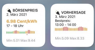

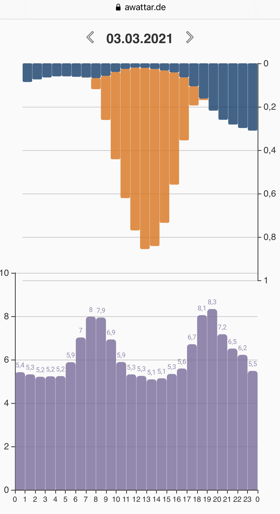

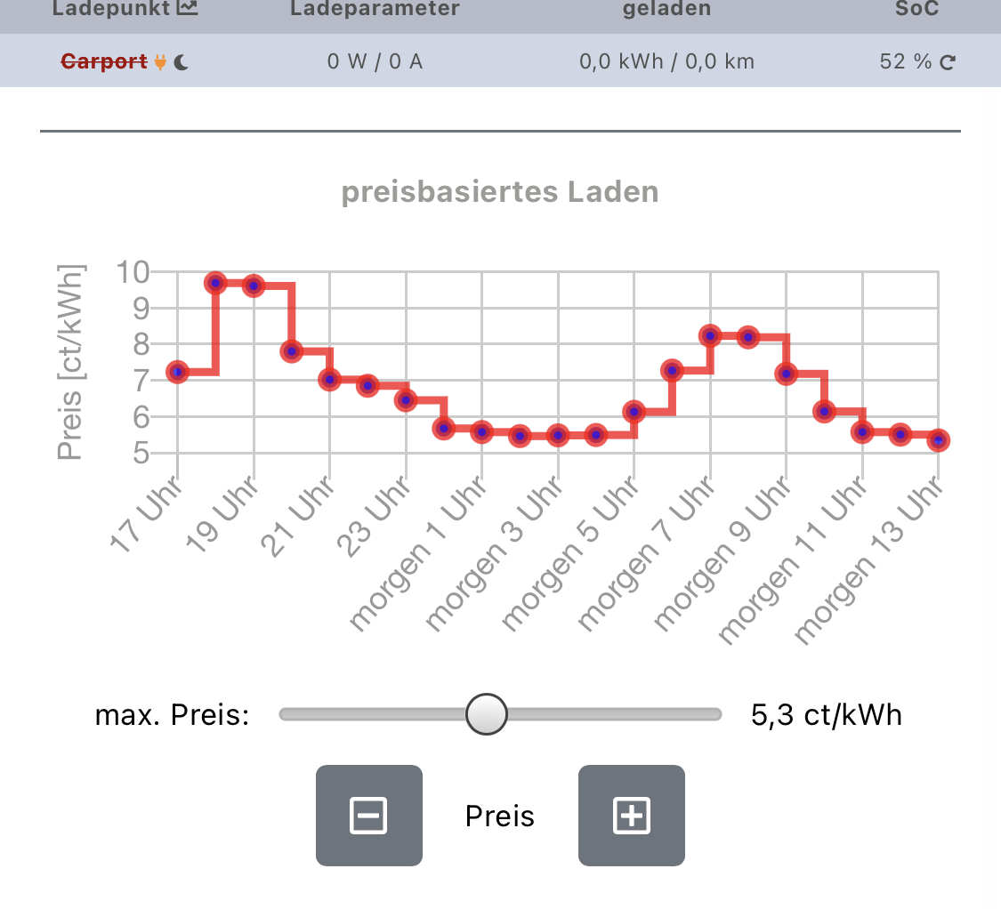

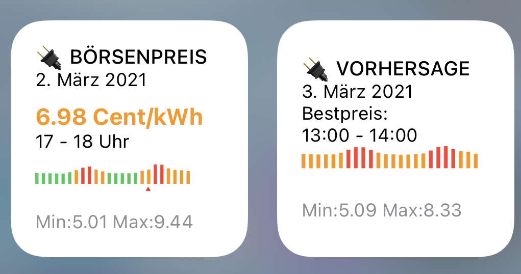

Zeitdiskrepanz:
OpenWB:
Awattar:
iOS-Widget:
Wenn ich wissen will, wie es morgen am 3.3. nach 13:00h weiter geht, muss ich eine der anderen Quellen bemühen.
(Und da fielen dann eben auch die Preisdiskrepanzen auf).
Ich habe die neueste Nightly installiert. Wenn es eine Darstellung gibt, die mir die maximal aktuell verfügbare Preisvorschau anzeigen kann in OpenWB, dann bitte ich um Hinweis.

Martin_BY hat geschrieben: Di Mär 02, 2021 4:51 pm Wenn ich wissen will, wie es morgen am 3.3. nach 13:00h weiter geht, muss ich eine der anderen Quellen bemühen.
So, ich konnte den "Fehler" nachstellen. Mir ist dieses Verhalten bislang nicht aufgefallen aber...
Die API von aWATTar liefert nach deren Aussage "von jetzt bis zu 24 Stunden in die Zukunft". Da wurde der Teil "bis zu" überlesen und hinein interpretiert, dass sie 24h-Preise des zukünftigen Tages bei der Standardabfrage liefert. Typischer Fall von "lesen was da steht". In Kombination mit der eingebauten Logik, nach Möglichkeit so lange wie sinnvoll die vorhandene Preisliste zu nutzen, um Abfragen der API zu reduzieren, kommt es dabei tatsächlich dazu, dass nur bis 13 Uhr angezeigt wird. Ich werde da eine Korrektur einbauen.
Ich finde so flott den Ersteller des Widgets nicht. Ich fände es allerdings passender, Nicht den Begriff "Vorhersage" für die zukünftigen Preise zu nehmen sondern sowas wie "zukünftig", da es keine Vorhersage ist.
MichaO
Beiträge: 300
Registriert: Di Mär 19, 2019 7:58 am
Been thanked: 3 times
Re: Awattar Feedback
Beitrag von MichaO »
In der aktuellen Nightly 1.9.112 sind die Änderungen drin, bitte testen. Anzeige der Preise für aWATTar bei Basispreis = 0 für DEU nur Börsenpreise und Abfrage der API derart, dass - sobald verfügbar - alle 24h-Preise des Folgetages angezeigt werden.
