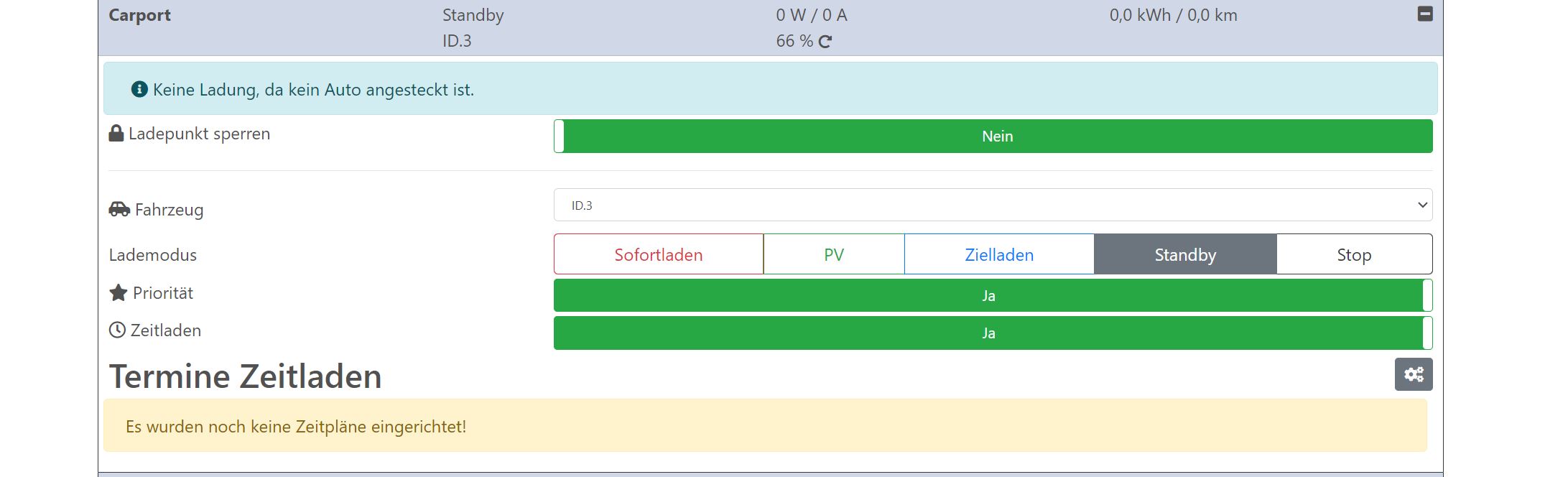

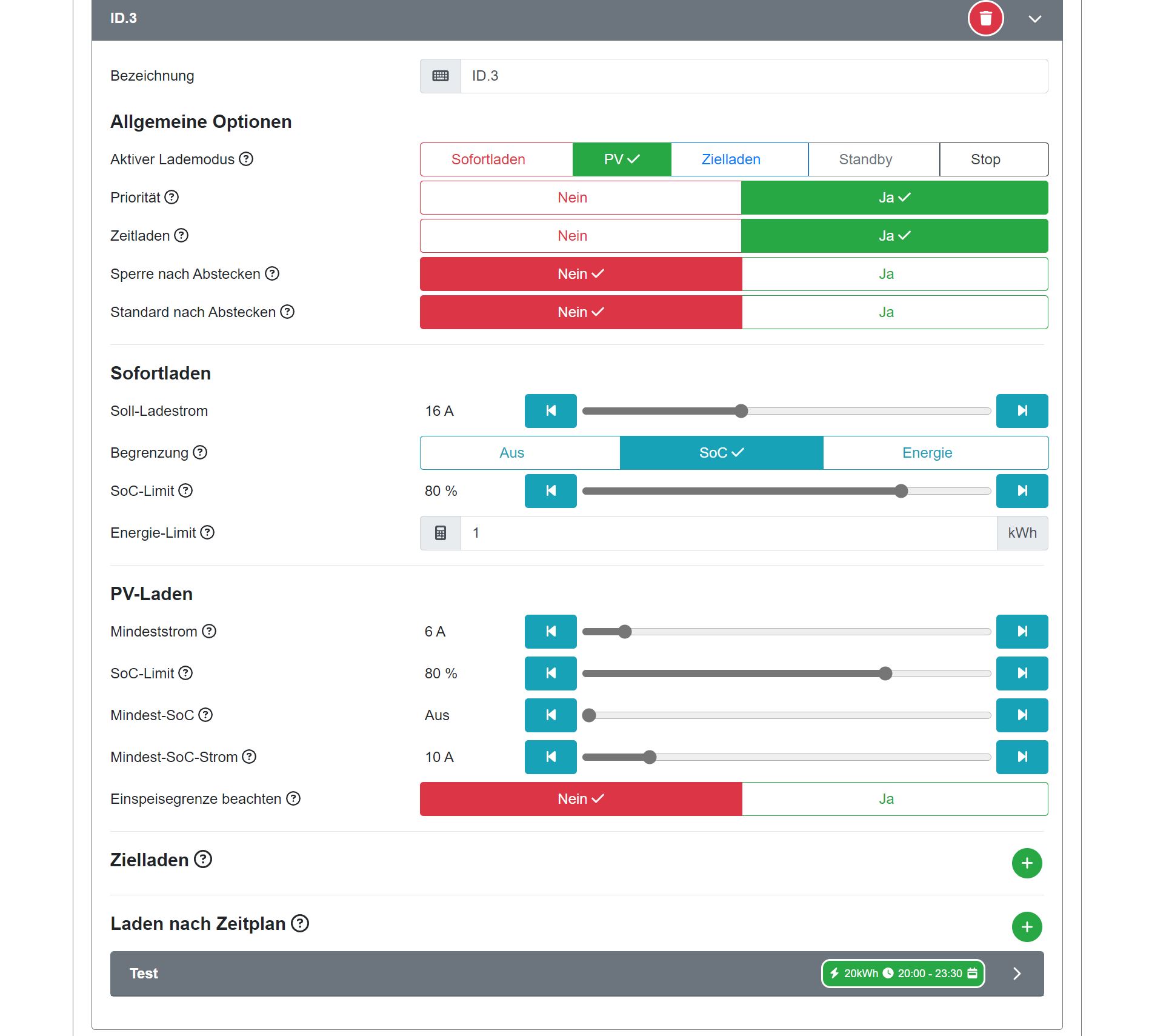

Re: Feedback openWB software2 2.1.0
Hallo ,
ich habe hier eine kleinen Bug denke ich .
Unter Fahrzeuge ist ein Zeitplan Konfiguriert Aber in dem Ladepunkte auf der Hauptseite ist auch wenn das Fahrzeug ausgewählt ist der Zeitplan nicht sichtbar . Wenn man dann auf den Einstellungsbutton drück kommt man sofort in die Standard-Fahrzeug-Vorlage zum erstellen eines
Zeitplans .
Version ist die neueste Release
Das zur Info
Zeitplans .
Das zur Info
